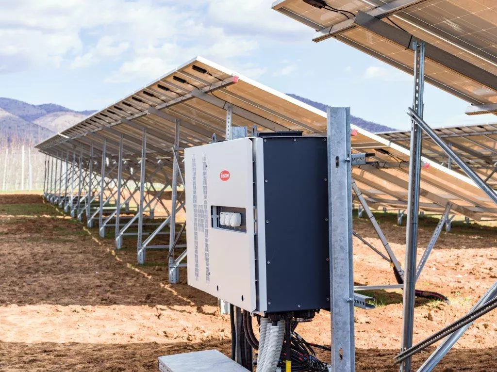

TAURO : de l’intelligence dans un corps robuste.
Cet onduleur perpétue la tradition Fronius en proposant une solution robuste avec des options de raccordement astucieuses afin de réduire les coûts BOS. L’option « AC daisy chaining » permet par exemple de construire des kits de 200kWc avec 2 onduleurs TAURO 100Kw ou 4 TAURO 50kW.
Proposé en 2 versions, une version TAURO 50kW avec 3 MPPT et une version TAURO ECO 50kW et 100kW 1 MPPT pour offrir des solutions performantes avec une rentabilité optimale. Les facteurs de coûts CAPEX et OPEX ont été tout particulièrement pris en considération pour garantir une productibilité durable.
Une première centrale de 1,2MW mise en service en Grèce près de Kastoria avec 13 TAURO a permis de tester le comportement sous des températures élevées et la compatibilité au réseau électrique local. https://www.youtube.com/watch?v=mkLuf0qT5hY
Il est déjà possible de configurer des installations via le Fronius Solar.configurator accessible sur le portail Fronius www.solarweb.com
Principales caractéristiques :
- TAURO ECO 50kW et 100kW- TAURO 50kW 3 MPPT
- Protection IP65, solution active de refroidissement avec double paroi ventilée pour assurer un montage extérieur sans risque de déclassement
- Protections parafoudre DC et AC intégrée
- Versions raccordement DC décentralisé (chaines en direct via MC4 et fusibles intégrés) ou centralisé (via boîtiers de jonction externes et section de câble admissible jusqu’à 95mm2)
- Montage en série jusqu’à 4 TAURO via section de câble max. 240mm2
