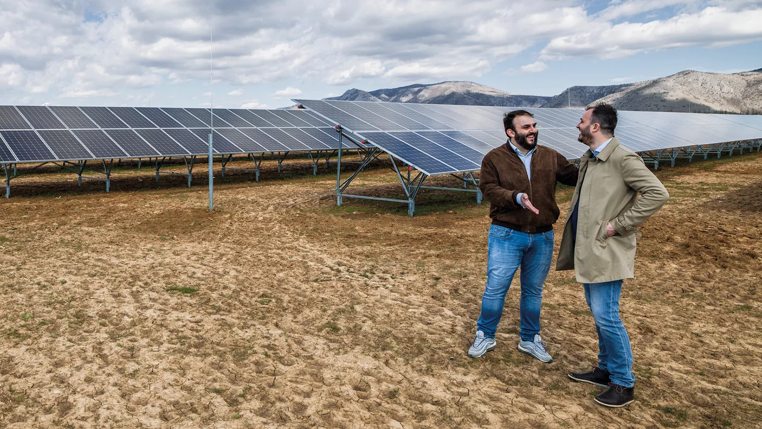

Christos Syrikelas admire avec fierté toute l’étendue de son installation photovoltaïque située au nord de la Grèce et en service depuis janvier 2019. Ici, à Kastoria, 1 500 MWh de courant solaire neutre en CO2 sont produits chaque année. Un investissement durable et profitable sur le plan économique. Christos Syrikelas, le propriétaire de l’installation, a tenu pour ce projet à ce que les coûts d’investissement ainsi que les coûts d’exploitation courants restent bas.
M. Syrikelas a choisi Fronius pour être son partenaire dans ce projet de grande ampleur. Il explique pourquoi : « Notre entreprise travaille dans ce domaine depuis de nombreuses années, donc nous choisissons des installations photovoltaïques qui sont faites pour durer. Nous tenons beaucoup à avoir des partenaires fiables, qui proposent des produits de qualité et disposent d’une longue expérience dans le domaine du photovoltaïque. »

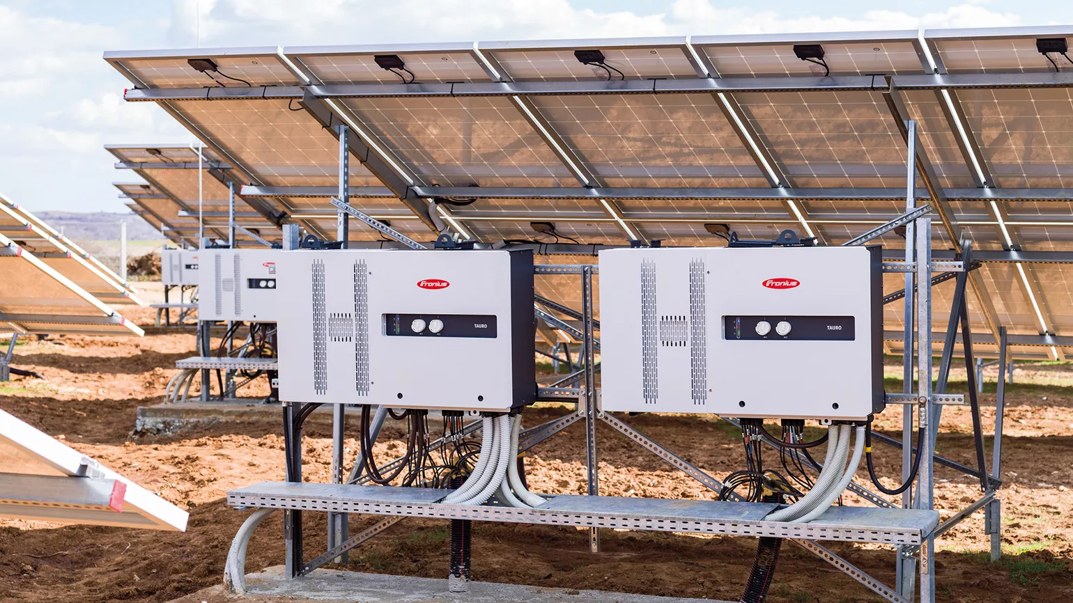

Pour ce projet au nord de la Grèce, M. Syrikelas a choisi le nouvel onduleur Fronius Tauro, qui, en matière de coûts, attire autant les propriétaires d’installations que les investisseurs.
George Lentzas est directeur des ventes chez Fronius Grèce et se réjouit des économies garanties par l’onduleur au niveau des frais de service : « Comme c’est aussi le cas pour la famille SnapINverter, notre nouvel onduleur commercial peut lui aussi être entretenu par une seule personne. Le technicien peut remplacer l’étage de puissance en une seule intervention. « En cas de panne, il s’agit d’une plus-value inestimable pour l’installateur et l’investisseur. » On économise en effet des coûts élevés d’interventions de service à long terme.
Les frais de maintenance constituent un autre facteur important. Ici aussi, on a constaté que les coûts de cette installation étaient plus faibles que d’autres. Contrairement aux onduleurs d’autres fabricants, le Fronius Tauro ne nécessite pas de maintenance continue.
UN CONCEPT BIEN PENSÉ RÉDUIT LES COÛTS BOS
Si l’on se penche de près sur les coûts d’acquisition d’un système PV, on remarque vite que le potentiel majeur d’économies réside dans les coûts BOS (Balance of System). Il s’agit notamment des coûts pour les câbles AC/DC et les boîtiers de distribution.
Le projet de Kastoria le confirme : grâce au concept d’onduleur bien pensé, Christos Syrikelas a pu économiser un tiers de ses coûts de câblage AC.
UNE INSTALLATION MONTÉE EN EXTÉRIEUR MALGRÉ UN CLIMAT TRÈS RUDE
La région où a été construite l’installation photovoltaïque est connue pour ses conditions climatiques particulièrement difficiles. Même si l’on se trouve sur la côte grecque, les hivers peuvent être froids et pluvieux, tandis que les étés sont chauds et amènent des températures très élevées. Il faut donc des solutions capables de résister à toutes les conditions météorologiques.
« Ici, les hivers sont très froids et les étés très chauds. L’onduleur doit être extrêmement robuste si l’on veut le monter en extérieur, sans protection », explique George Lentzas. 13 onduleurs Fronius Tauro sont utilisés sur cette installation en zone non-bâtie, où ils garantissent toujours un rendement maximal malgré la chaleur. Grâce à une technologie de refroidissement innovante et une conception à double paroi, l’onduleur autrichien peut être monté en extérieur, sans protection, exposé directement aux rayons du soleil.
Comme il ne nécessite ni protection ni ombrage supplémentaire, Christos Syrikelas économise ici aussi des coûts.
