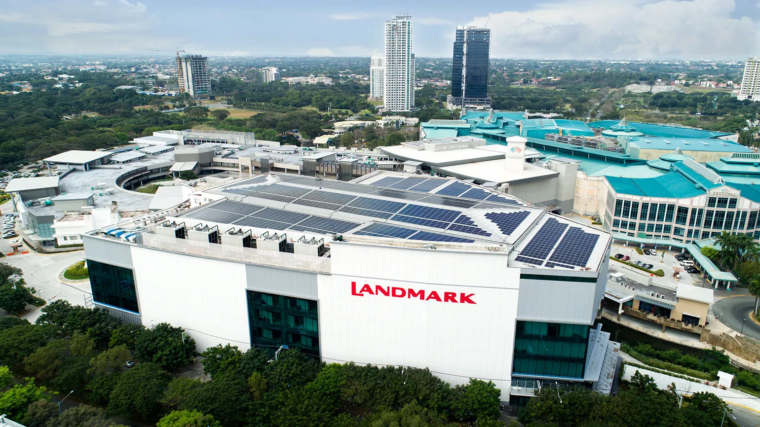

Supermarché Landmark à Luzon, Philippines, 17 heures : les allées sont bien éclairées et les rayons réfrigérés tournent à pleine puissance. De nombreuses personnes passent rapidement après le travail pour acheter à manger ou faire de petites courses. Une situation familière, à un détail près : dans ce supermarché, les coûts énergétiques élevés sont de l’histoire ancienne. En effet, il produit lui-même la majeure partie de son électricité, avec sa propre installation photovoltaïque sur le toit.

Comme la plupart de ses concurrents, le supermarché philippin Landmark présente une consommation d’énergie considérable. Ses deux principaux consommateurs d’énergie, la réfrigération et l’éclairage, font grimper chaque mois les coûts d’exploitation de l’entreprise. Le responsable du supermarché a donc décidé d’utiliser intelligemment la surface du toit de son bâtiment et de produire lui-même le courant dont il a besoin à l’aide d’énergie solaire. En février 2018, l’installation photovoltaïque de 740 kWc a été mise en service à Luzon. Elle fournit chaque année env. 1 025 MWh de courant photovoltaïque renouvelable, et permet ainsi de couvrir la majeure partie des besoins quotidiens du supermarché en électricité.

« Pour les grandes installations photovoltaïques commerciales, Fronius est notre premier choix », déclare Victor Garcia, chef de projet chez Solenergy Systems Inc. Lors de la planification d’un système PV, l’installateur doit tenir compte de différents facteurs, comme l’inclinaison ou l’orientation du toit, ou encore les ombrages. Pour ce projet, l’entreprise d’installation locale s’est retrouvée confrontée à une situation particulièrement complexe au niveau de la toiture. Si le toit présente cinq orientations différentes, comme c’est le cas ici, la planification est très compliqué et il ne faut pas choisir n’importe quel onduleur si l’on souhaite s’assurer un rendement élevé.

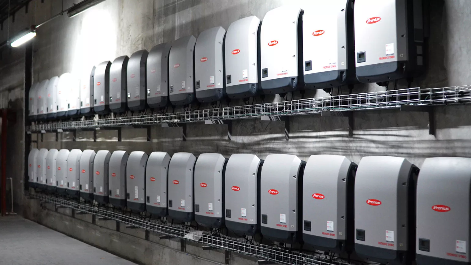

Le chef de projet Victor Garcia le sait : avec Fronius comme partenaire, il trouvera toujours la solution adaptée à ses clients, dans toute situation difficile. Cette installation photovoltaïque à Luzon comporte 33 onduleurs Fronius Symo, qui se distinguent nettement de leurs concurrents par leur flexibilité. Ces appareils sont parfaits pour des toits aux angles ou aux orientations diverses et garantissent un rendement optimal, même en cas d’orientation complexe de la toiture.

Taille de l’installation 740 kWc
Type d’installation installation sur toiture
Onduleur  33 Fronius Symo 20.0-3-M
Rendement annuel  env. 1 025 MWh
Réduction des émissions de CO2/an  env. 543 tonnes
Éléments consommateurs  éclairage, climatisation
Particularité toitures aux orientations diverses
