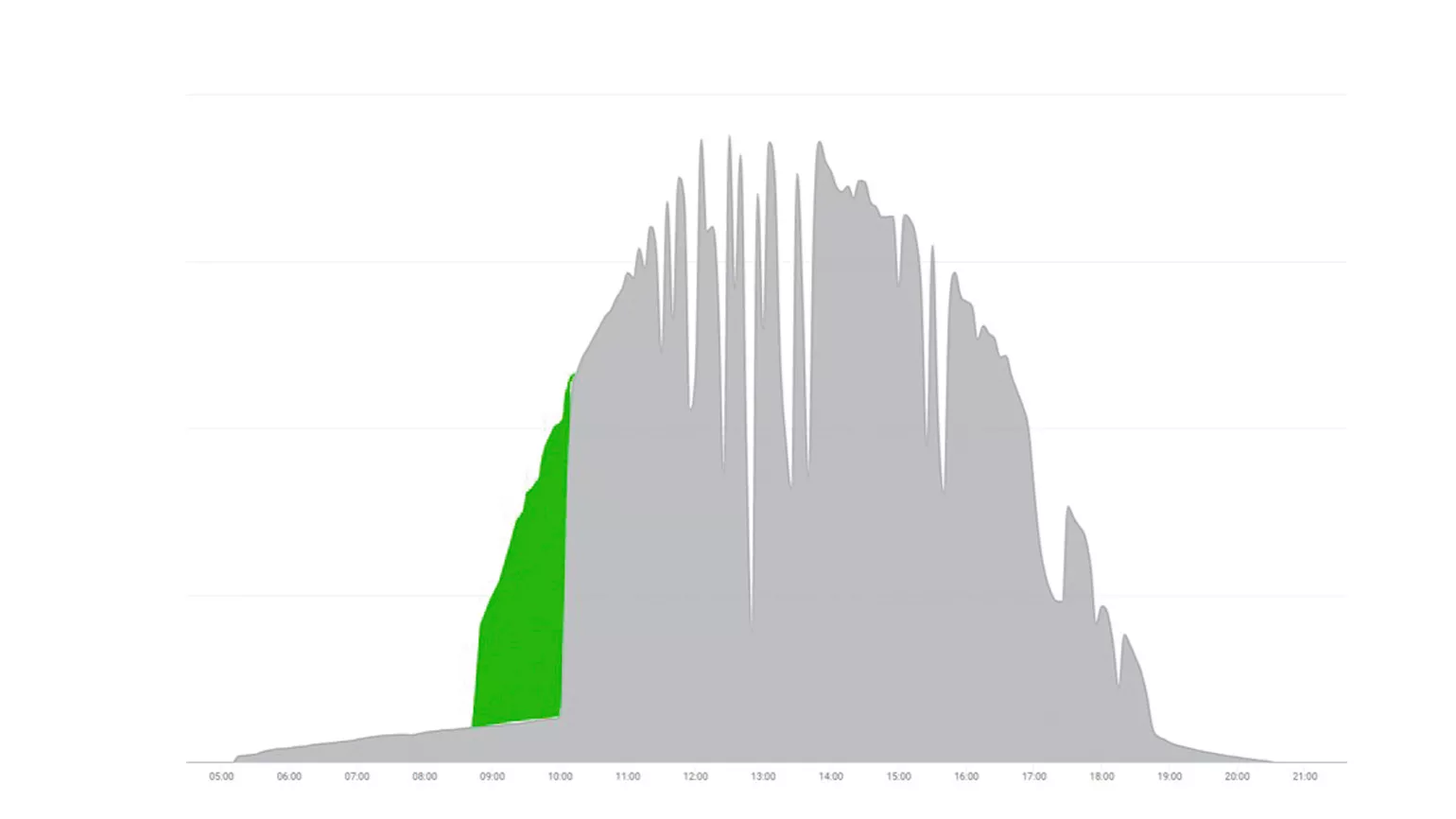

RENDEMENT SUPÉRIEUR MALGRÉ L'OMBRAGE DES SYSTÈMES PV EN PRATIQUE
- Taille du système photovoltaïque : 3,3 kWp
- Orientation : Sud-ouest
- Angle d'inclinaison : 19.5°
- Ombre : Partiellement ombragé
Lors d'une journée ensoleillée, le rendement de cette installation équipée du Fronius Dynamic Peak Manager est supérieur de 7 % à celui des installations sans gestion de l'ombrage.

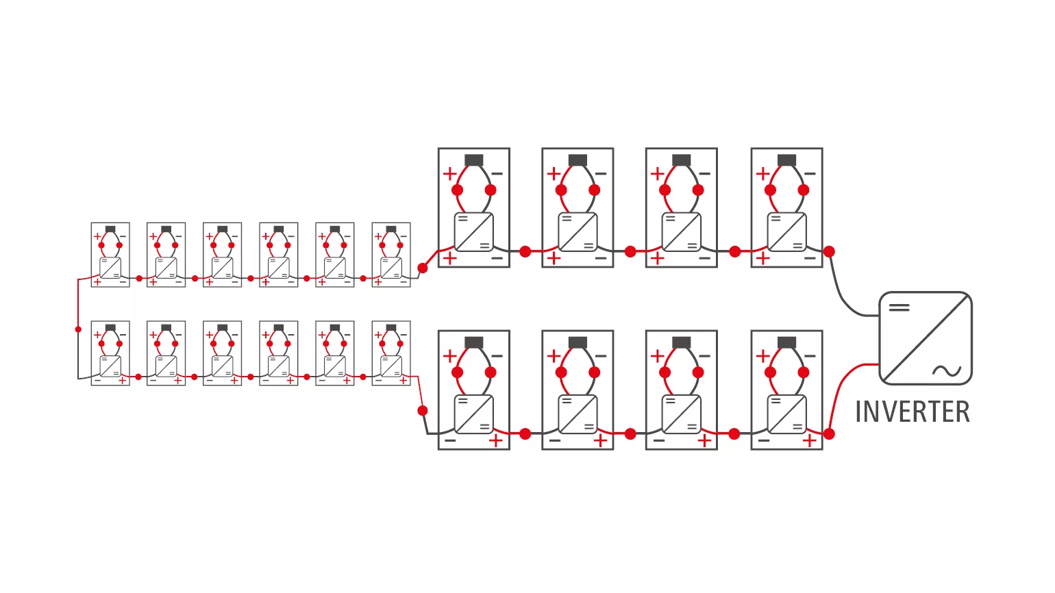

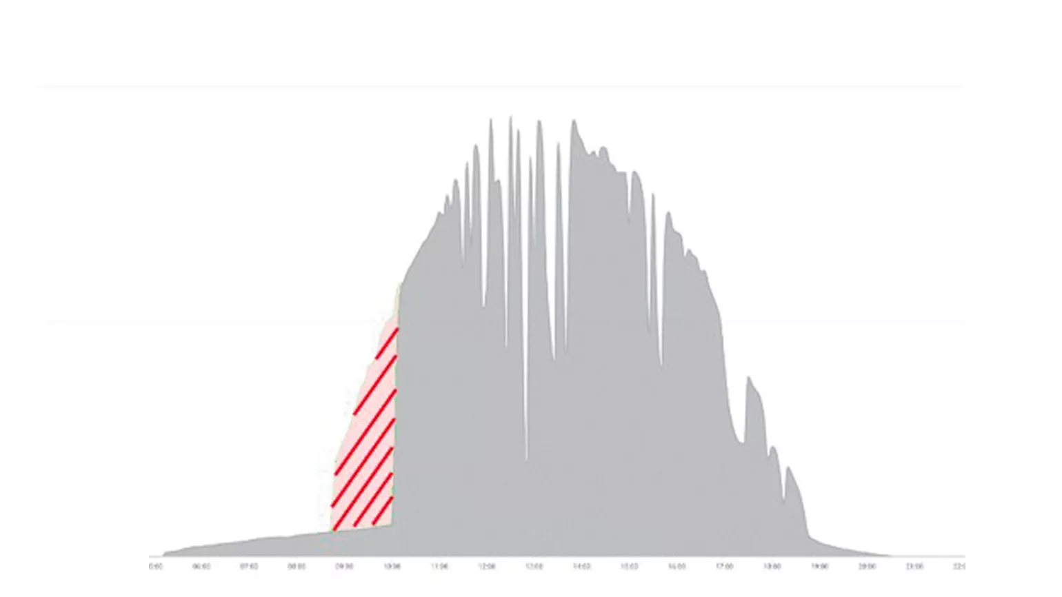

OPTIMISEURS DE PUISSANCE EN CAS D'OMBRAGE DES SYSTÈMES PV
Les optimiseurs de puissance DC ajustent la tension des modules PV ombragés en l'augmentant ou en la diminuant. Pour ce faire, le composant a besoin d'énergie.
Plus il y a d'ombre, plus la consommation de l'optimiseur est élevée, et plus son efficacité est faible. Cela signifie, particulièrement dans les situations d'ombrage partiel, que les optimiseurs de puissance ne peuvent pas compenser l'ombre la majorité du temps, et qu'ils ne génèrent donc pas non plus un rendement plus élevé.
Un autre inconvénient des systèmes équipés d'optimiseurs est le grand nombre de composants sur le toit.
Chaque optimiseur de puissance se place directement derrière le module PV sur le toit, il est donc constamment exposé à la chaleur, au froid, à la pluie et à la neige. Ceci est néfaste pour la sensibilité de l'électronique de puissance et peut avoir des répercussions sur la maintenance et le risque d'incendie.
Le nombre de défaillance dans les connexions des prises DC, qui représentent la principale source de problèmes des systèmes photovoltaïques, est triplé dans les systèmes équipés d'optimiseurs.
