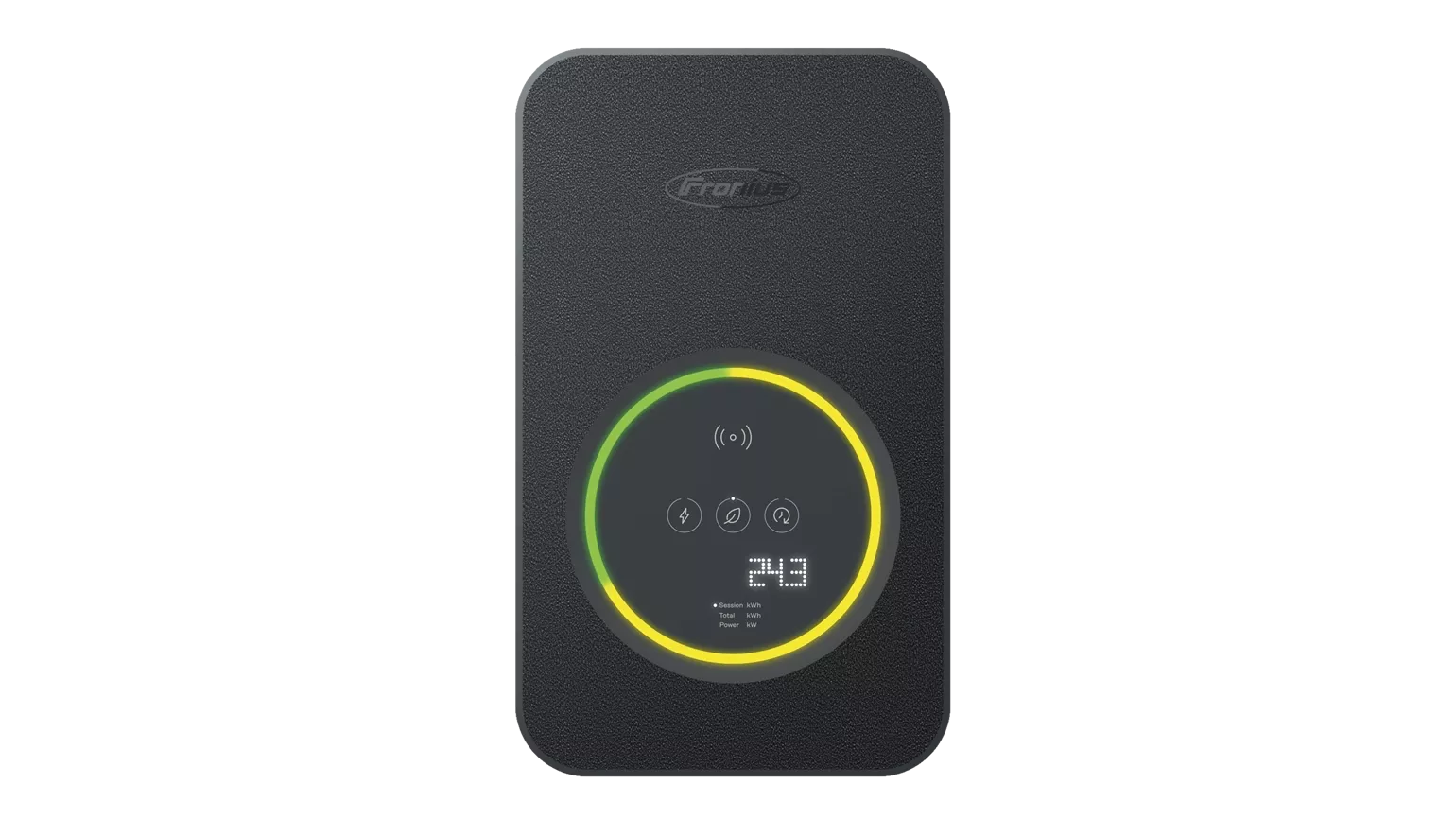

Charge dynamique avec le Fronius Wattpilot Flex
Avec la borne de recharge Fronius Wattpilot, vous pouvez proposer à vos clients une solution de charge intelligente, qui permet une charge dynamique avec l’excédent PV.
Grâce à la commutation automatique monophasé/triphasé, l’énergie photovoltaïque excédentaire de 1,38 - 22 kW peut être encore mieux utilisée.
De plus, le Wattpilot Flex est également compatible avec les tarifs d’électricité variables. Ainsi, il est par exemple possible de charger la nuit de manière très économique avec du courant du réseau aux heures creuses.
En savoir plus sur Wattpilot Flex
