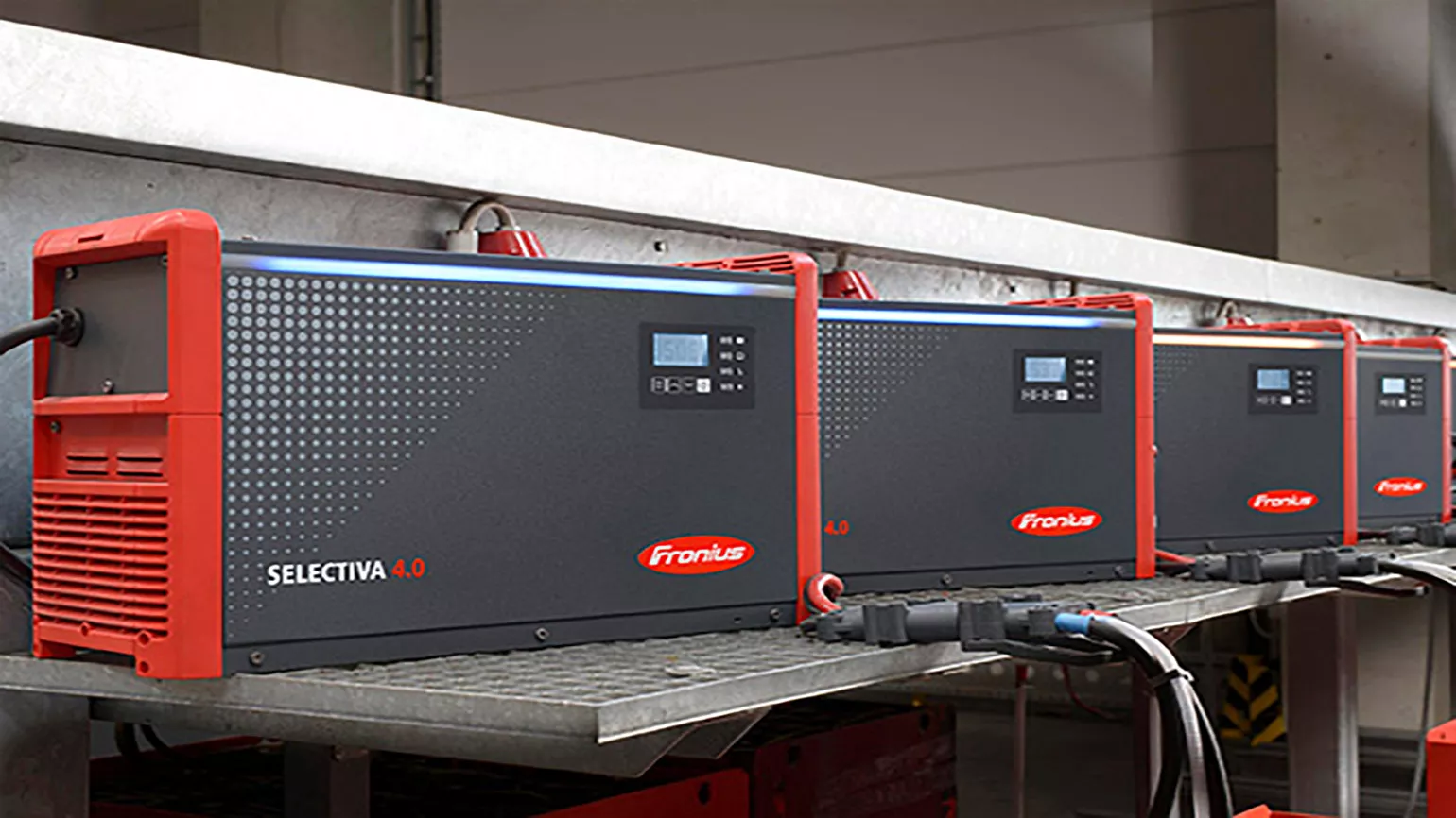

chargeur batterie fronius alignement de chargeurs de batterie Selectiva de chez fronius

Pour optimiser vos charges d’opportunités et limiter leur impact sur le long terme, il est donc important d’avoir le système adéquat. Pour cela, Fronius a développé pour le chargeur Selectiva 4.0 :
  • Le Power Charging, un système informatique équipé de capteur thermique qui permet d’éviter la surchauffe tout en proposant une charge rapide. Le chargeur, de cette manière, optimise le rapport entre la température de la batterie et le niveau de charge souhaité.
  • Un calendrier, qui permet de mettre en place des créneaux de charges d’opportunités et de gérer l’intensité de ces charges. Par exemple, il est possible de programmer une intensité de charge forte entre 12h et 13h, durant la pause déjeuner, où le chariot est immobile (charge d’opportunité) et de compenser les effets négatifs de ce type de charge avec une charge lente et « douce », hors activité.
