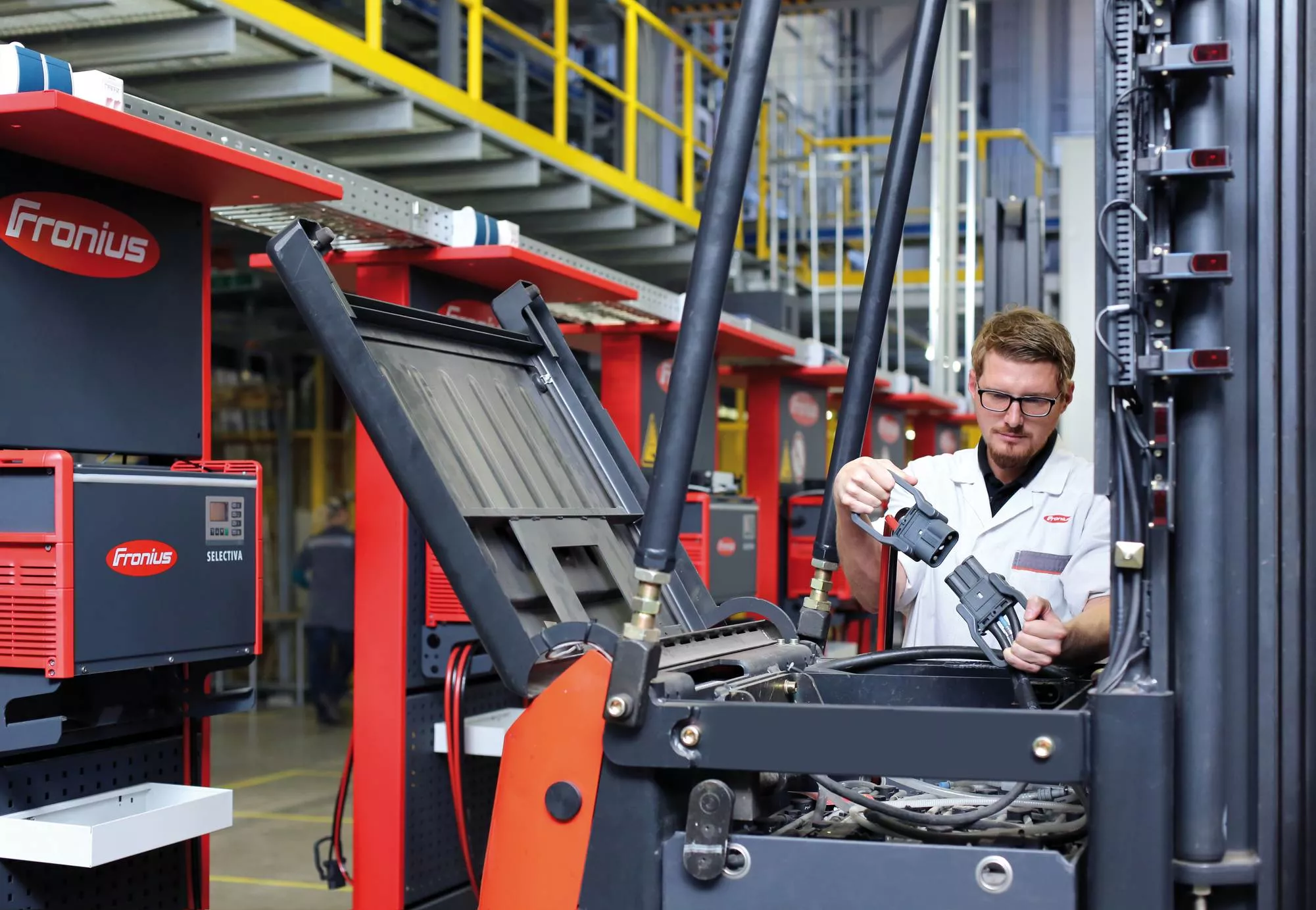

Prenez soin de vos chariots
De la même manière qu’il faut veiller sur vos batteries, il est important que vous veilliez sur vos chariots, car chacun contient une batterie. Pour cela, assurez-vous que les chariots électriques sont raccordés aux chargeurs quand ils ne sont pas utilisés. Veillez également à ce que votre chargeur possède la fonction « maintien de charge ». La plupart des chargeurs n’en sont pas équipé et une fois la batterie rechargée à 100%, le courant se coupe. La fonction maintien de charge va permettre de réactiver le courant de manière ponctuelle (toute les 24H) pour s’assurer que tant que la batterie est branchée, le niveau de charge ne diminue pas. Le chargeur Selectiva 4.0, va encore plus loin en veillant à ce que la température de la batterie soit au plus bas, garantissant ainsi sa durée de vie.
