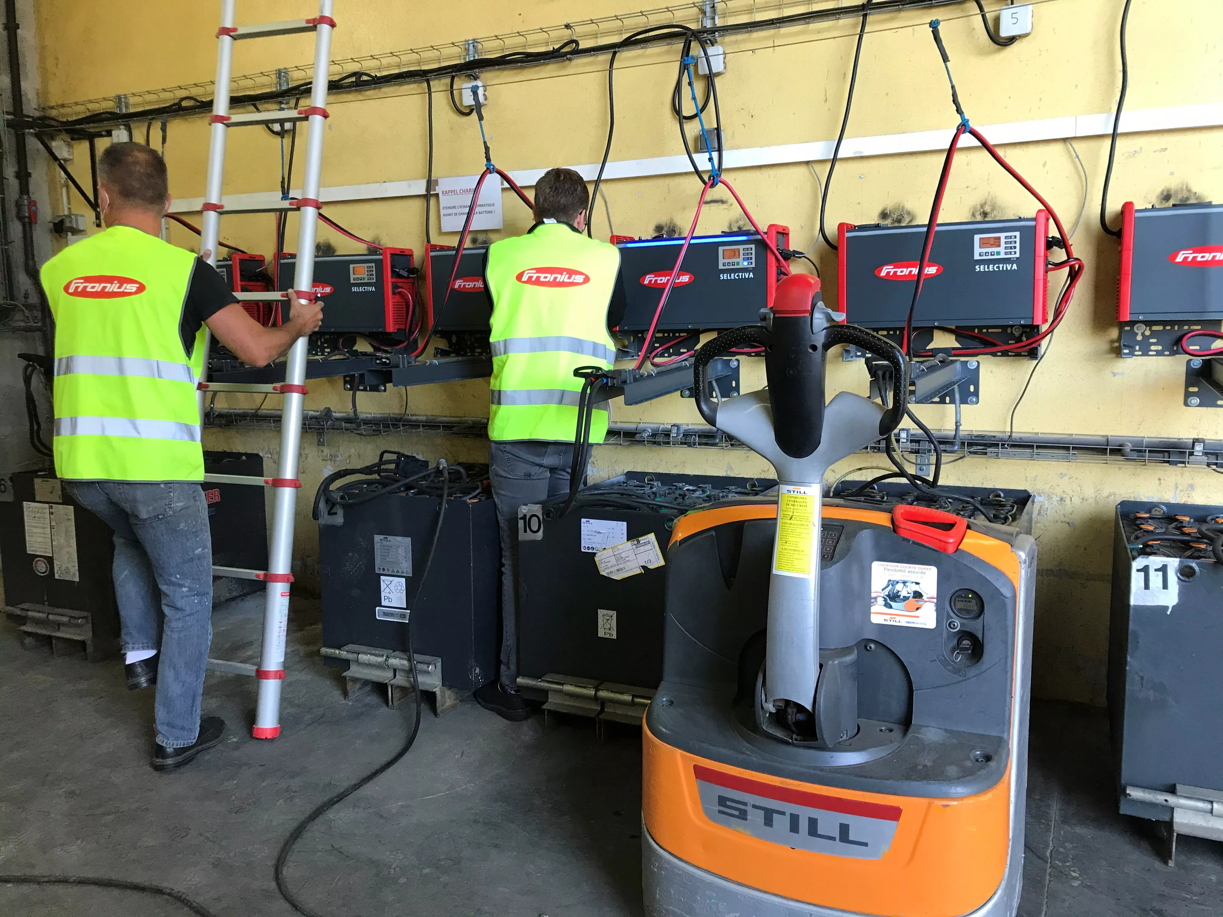

Notre équipe technique est intervenue aux côtés de notre partenaire STILL, qui fait confiance à notre technologie pour recharger les batteries de ses chariots élévateurs. L’intervention ayant pour but l’installation de deux options, destinées à optimiser le processus de charge et garantir : la durée de vie des batteries ainsi que la disponibilité des chariots.
techniciens intervention batterie_au_plomb fronius deux techniciens fronius en intervention dans une salle de charge pour still
Première option : le système FIFO (CBG Easy)
Mise en place du système FIFO (First In, First Out, littéralement : première batterie chargée, première batterie à utiliser) à l'aide du boitier CBG Easy. Il permet d’indiquer à l’utilisateur de manière très simple (grâce à un voyant LED), la batterie la plus froide de la station de charge, et donc, la plus appropriée pour remplacer une batterie déchargée. Cela permet donc une gestion homogénéisée de l'ensemble des batteries, qui sont alors interconnectées. Plus de doutes pour l’utilisateur, il sait quelle batterie prendre pour remplacer celle de son chariot. STILL évite ainsi qu'une batterie soit surutilisée par rapport à une autre. Le FIFO permet un roulement optimisé et automatique, des batteries. Grâce à ce système, vous garantissez la durée de vie de toutes vos batteries et limitez le risque de décharge profonde (à lire : Tout savoir sur la décharge profonde).
Seconde option : l'Aquamatic ou système de remplissage centralisé
L'Aquamatic, ou système de remplissage centralisé, utilise un système électromécanique d’irrigation d’eau déminéralisée. Cela permet un remplissage automatique des batteries, évitant ainsi le remplissage manuel, qui constitue une charge opérationnelle et financière conséquente. En effet, les batteries contiennent de l'eau déminéralisée qui s'évapore au fil du temps. Pour veiller à leur bon fonctionnement, il est important de veiller à leur niveau d'eau, une démarche qui nécessite généralement l'intervention d'un spécialiste. Grâce au système Aquamatic, STILL automatise la gestion de ses batteries et garantit la disponibilité de sa flotte de chariot au coût total le plus faible. Plus besoin de se soucier du remplissage des batteries !
