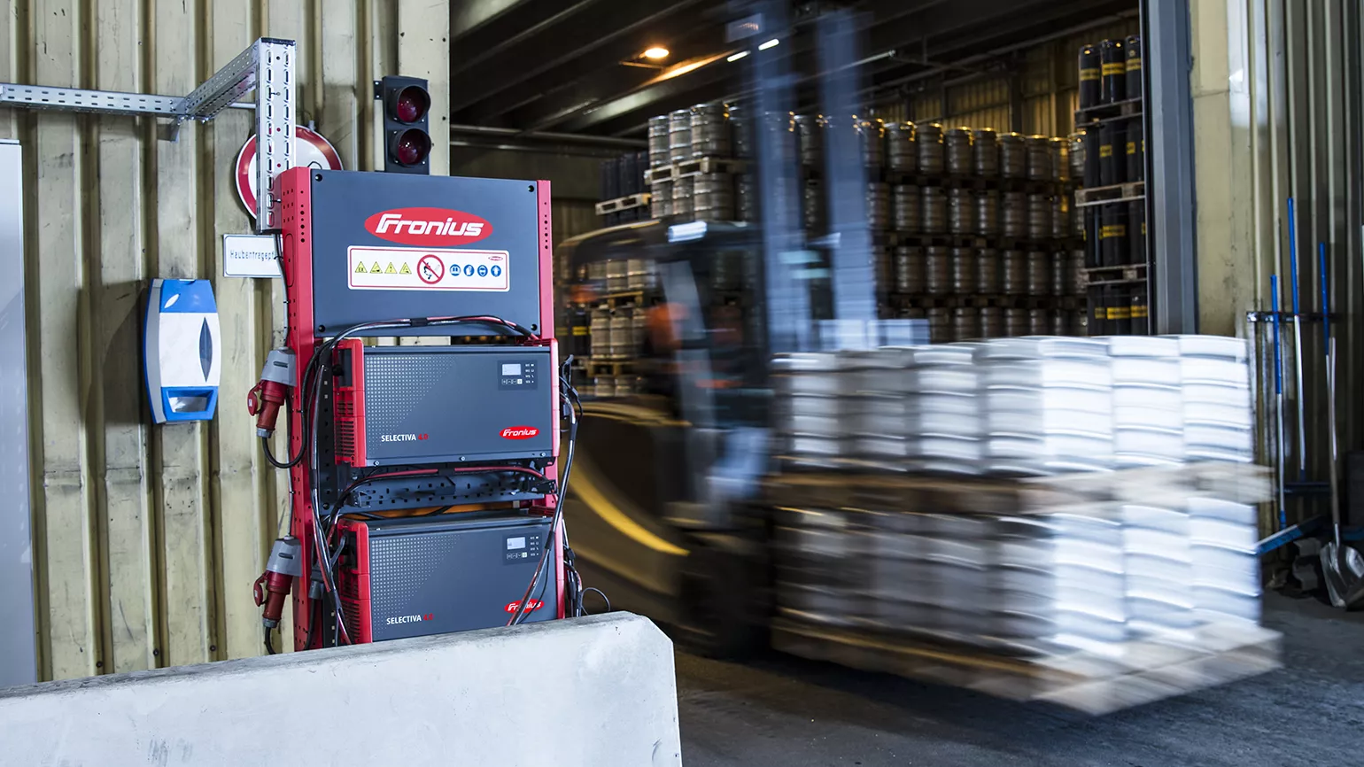

chareur_de_batterie Fronius intralogistique
