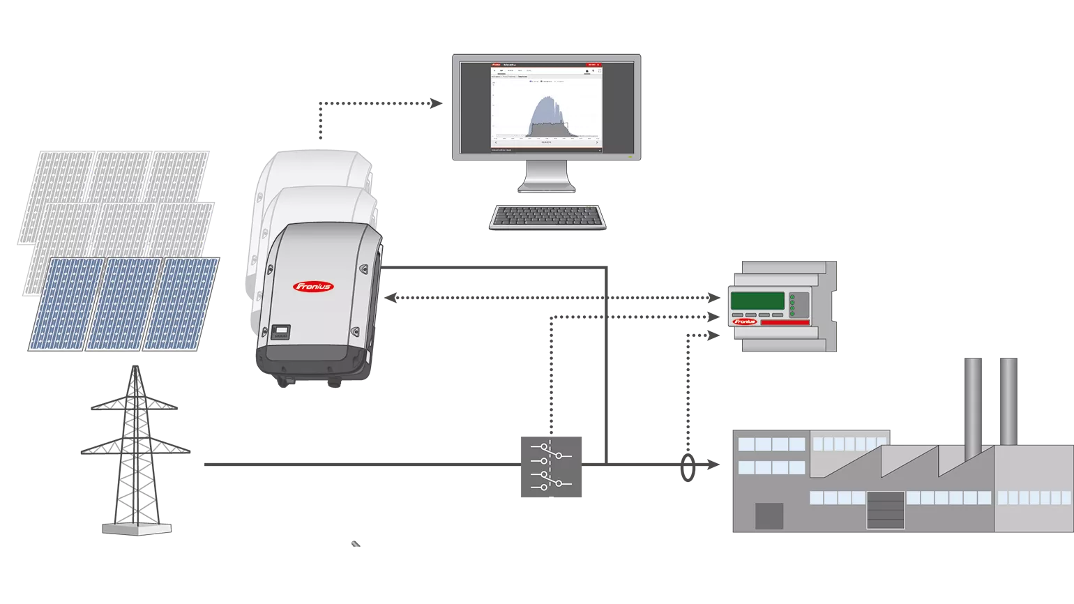

A Fronius Zero feed-in koncepciója szerint a rendszerre rácsatlakozó inverterek a névleges teljesítményük 0 és 100 % közötti tartományban lesznek vezérelve. A rendszer sematikus felépítését a következő ábra mutatja be.
A rendszer komponensei:
1.       1 db Datamanageres (DM) inverter,
2.       többi inverter Light típusú,
3.       1 db Fronius Smart Meter (SM)
             a.       63A-3, ha 63 A-nél kisebb az áramunk, és ha nagyobb, akkor
             b.       50kA-3-ra és az áramváltók hozzá (külön beszerzendő), ami szükséges.
4.       DM és SM közé 1 db legalább 4 eres, csavart érpárú CAT5-s kábel, illetve megfelelően méretezett vezeték az áramváltók szekunder oldalán szükséges.

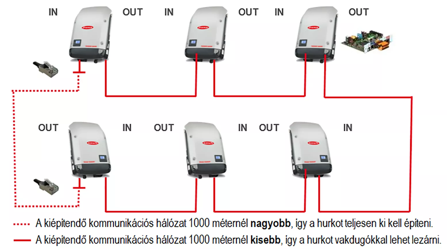

1.1      Kommunikáció az inverterek között

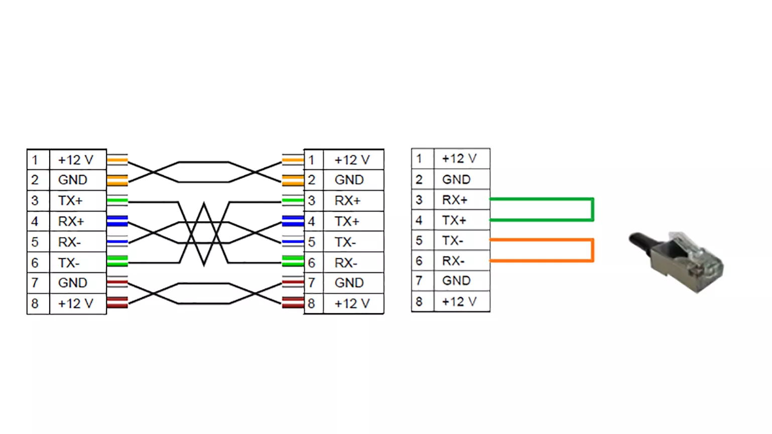

Az inverterek között a Fronius Solar.net, a Fronius saját kommunikációs protokollja RS 422-n. A kommunikációhoz legalább CAT5-s (UTP/FTP) csavart érpárú kábelre van szükség. A hálózat topológiája gyűrűs, melybe összesen 100 db inverter csatlakoztatható, illetve 10 db szenzor kártya/doboz. A gyűrűs topológiát nem szükséges az utolsó ponton hurkolni, hanem lehetőség nyílik ún. vakdugóval lezárni. Ekkor nem lépheti át a teljes „hurok“ hossza az 1000 méteres határt. Amennyiben szükséges ennél nagyobb hálózat kiépítése, úgy a teljes hurkot ki kell építeni és ekkor 2 inverter között már 1000 méteres távolság is lehetséges. A következő ábrán látható a két kiépítési opció.
Az inverterek
közötti kábel PIN kiosztását és a vakdugót helyettesítő csatlakozás
kialakítását a következő ábra mutatja be.
Az inverterek közötti kommunikáció lebonyolításáért a Datamanager (monitoring egység) felelős. Elhelyezése tetszőlegesen alakítható a kommunikációs hurokban. A Datamanager fogja az inverterek termelését és a Smart Meteren keresztül a fogyasztását figyelni és a Solar.net-en keresztül az inverterek leszabályozását végrehajtani.
A kommunikáció megszakadása esetén az inverterek 0%-ra is le tudják magukat szabályozni.
A Solar.net-ben mindegyik inverternek van egy egyedi azonosítója, amelyet az adott inverter kijelzőjén a Beállítások, DATCOM, Inverter sorszám alatt tudjuk beállítani.

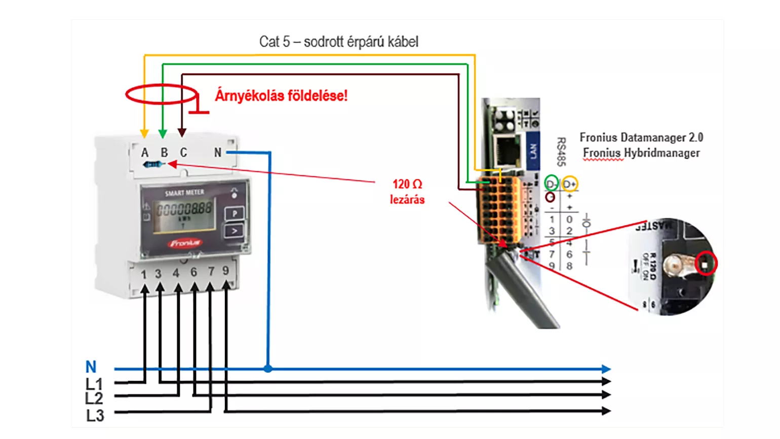

A Datamanager és Smart Meter között Modbus RTU-n keresztül történik az adatkommunikáció. A kommunikációhoz legalább CAT5-s (UTP/FTP) csavart érpárú kábelre van szükség, amelynek hossza maximum 300 m lehet. Nagyobb távolság esetén kérjük egyeztetni a Fronius-szal. Összesen 3 érre, és ebből legalább 1 db csavart érpárra van szükség:
1.       GND
2.       D+ és
3.       D-
A D+ és D- ereknek kell a csavart érpárt alkotniuk.

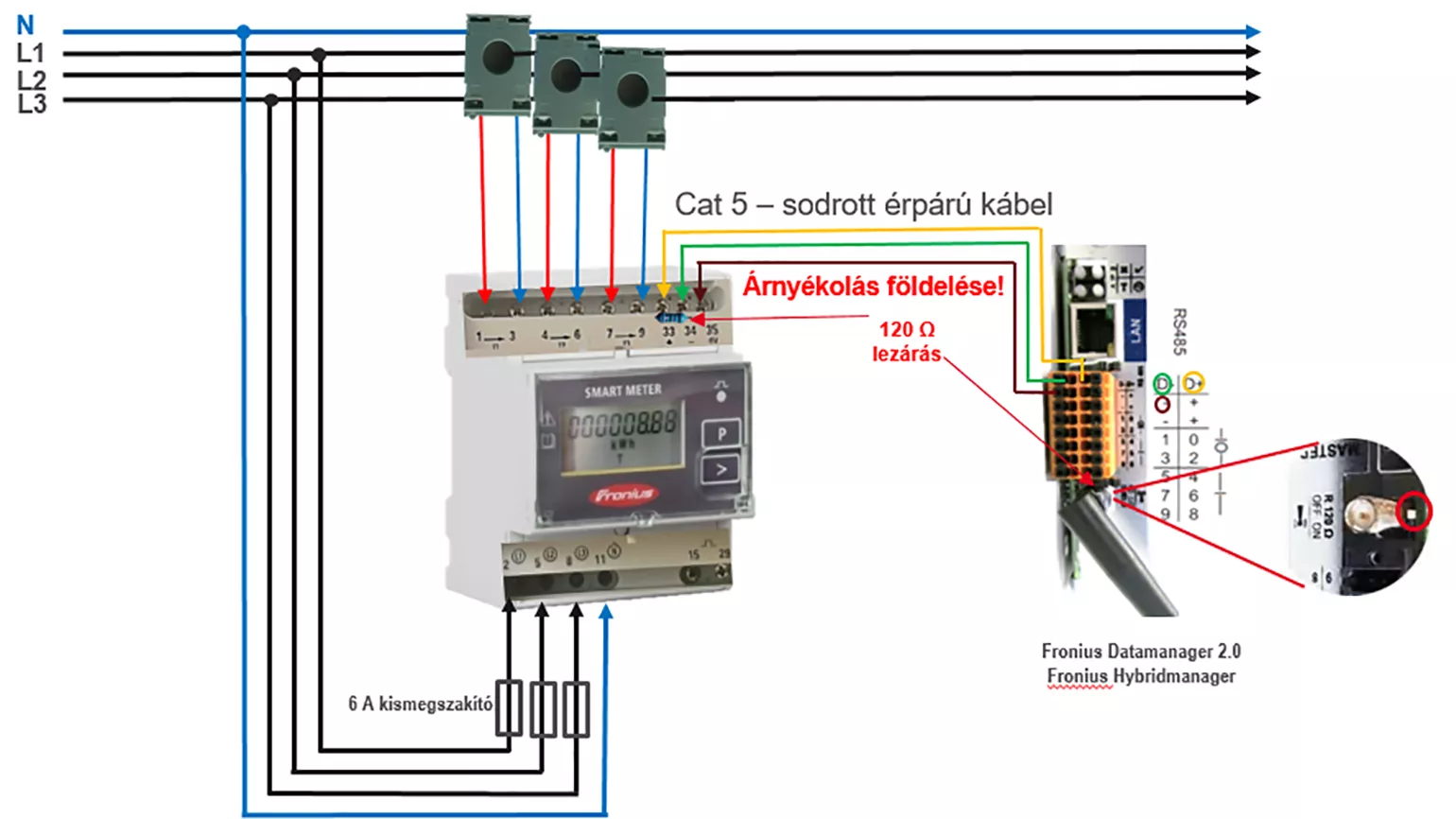

2     Smart Meter bekötése
 AC oldalon a
1.       Fronius Smart Meter 63A-3 esetében 1-16 mm2-ig
2.       míg Fronius Smart Meter 50 kA-3 esetében 4 mm2-ig lehet bekötni.
A megengedett maximális primer áram az 50 kA-3 esetében 50 kA, míg a szekunder oldalon 5A. Az áramváltó értéke ebből kifolyólag maximum 50000:5 lehetséges.
A következő ábrákon látható a két SM típus bekötését AC és kommunikációs oldalon. A Modbus RTU kommunikáció lezárásához szükséges 120 Ω-os ellenállás, amely minden SM-el együtt érkezik. A Datamanager kártyán egy dedikált kapcsolóval lehet az ellenállást aktiválni, míg a SM-nél a D+ és D- bekötési pontok közzé kell elhelyezni.

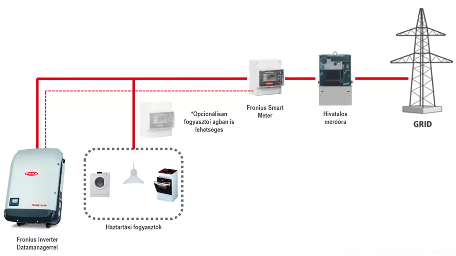

A Smart Meter-t AC oldalon beköthetjük közvetlenül a csatlakozási pontra (ahol még a fogyasztói ágak nincsenek szétválasztva), vagy közvetlenül a fogyasztói leágazásba. A bekötési pontot a helyszíni adottságok fogják meghatározni, viszont a Datamanager szempontjából nem azonos lesz a fogyasztás kiszámításának folyamata. A következő ábrán látható a két bekötési pont közötti különbség.

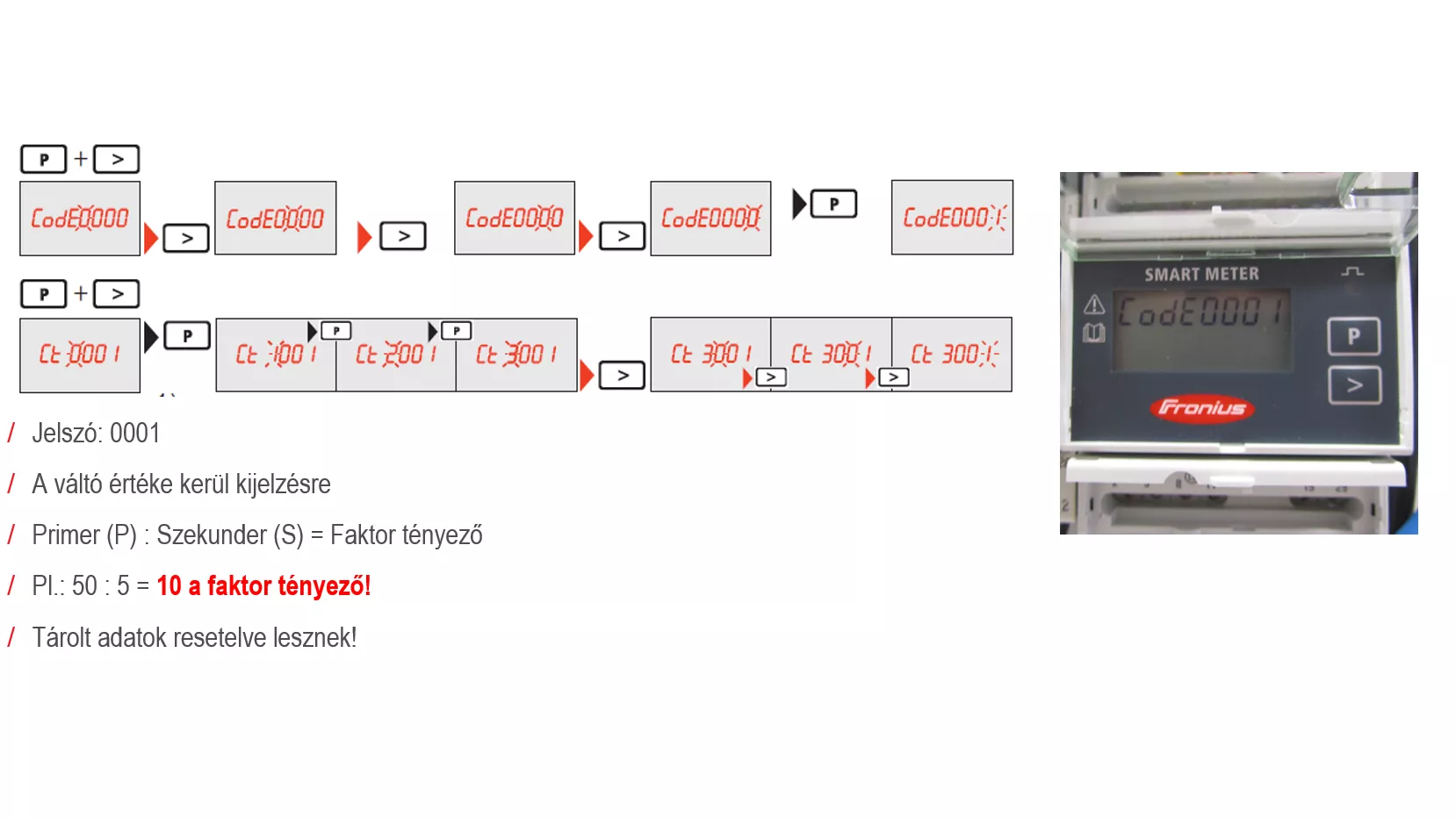

3.1      Áramváltó áttétel megadása a Smart Meter-nek
A Smart Meter 50kA-3 esetén szükséges a kijelzőn az áramváltó értékét megadni. A programozás folyamatát a következő ábra mutatja. A jelszót ezek után meg lehet változtatni, de elfelejtése esetén új generálására nincsen lehetőség.

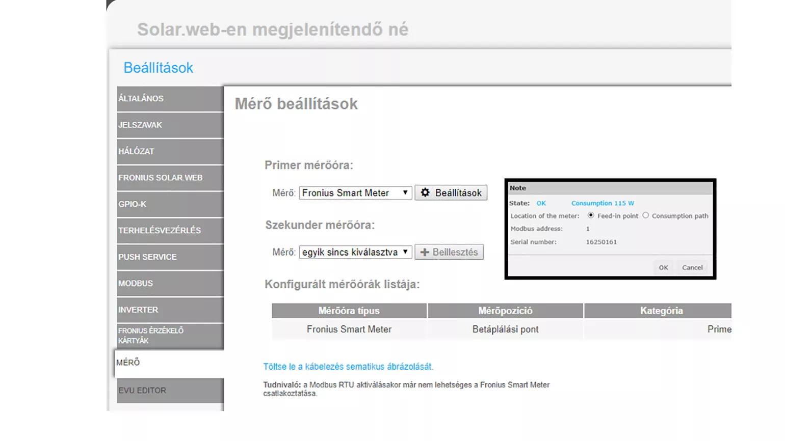

3.2    Datamanager és Smart Meter kommunikáció felépítése

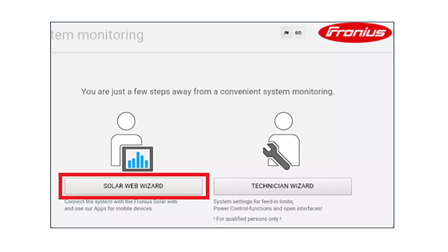

A Datamanager felprogramozásához ajánlatos a Solar.web varázslót applikáción vagy böngészőn keresztül használni.
A Datamanager felprogramozása után a Datamanager
webinterfészén keresztül a Beállítások, Mérő menüpontban a Primer Mérőnél a
Fronius Smart Meter-t kiválasztva, majd a Beállítások gombra kattintva
megkezdődik a kommunikáció felépítése, amely megfelelő kábelezés esetén pár
másodperc alatt megtörténik. Ekkor megjelenik egy kis ablakban az éppen mért
fogyasztása értéke és átállítható a betáplálási pont fogyasztói ágra,
amennyiben szükséges

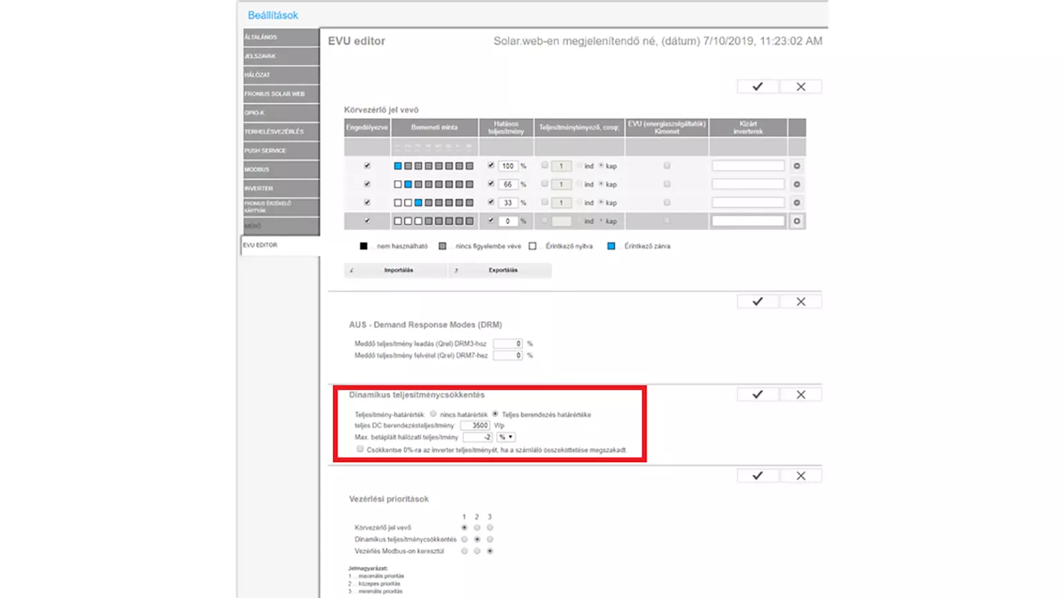

3.3    Zero feed-in beállítása
A Smart Meter kommunikáció felépítése után a következő menüpont a képernyő bal oldalán az EVU EDITOR. Az EVU EDITOR-ban lehet a Datamanager kártyán elhelyezkedő 4 I/O és további 6 Input pontokat felprogramozni, amelyeket fel lehet használni külső eszközök által küldött leszabályozásra is. 210-en, vagyis 1024 lépcsőben lehet szabályozni az erőművet. A Zero feed-in beállítást a Dinamikus teljesítmény csökkentés almenüben lehet megtalálni, ahogyan a következő képen is látható
A teljes berendezés határértéke, majd a Max. betáplált hálózati teljesítményt kiválasztva tudjuk beállítani a hálózati betáplálás értékét. A beállítási érték lehet [W] és [%] is. A Watt-os beállítás esetén meghatározhatjuk, hogy hány W-ot tudunk a hálózatba táplálni, míg %-os beállítás esetén a rendszer névleges beépített AC teljesítményéhez viszonyítjuk. Értéktartománya -10%-tól 100%-ig beállítható. A 0%-al nem engedélyezett a hálózatba táplálás, míg mínuszos százalék esetén mindig a hálózatból vételezünk a százaléknak megfelelőt (pl. 100 kW esetén -5% a hálózatból mindig 5 kW vételezést jelent). Erre azért lehet szükség, mert a nagy teljesítményű berendezések kikapcsolását csak lekövetni tudja a szabályozás és 0% esetén előfordulhat, hogy kitáplálunk a hálózatba pár másodpercig. A hálózatból vételezés viszont segít egy állandó tartalékot képezni és kikapcsolás esetén minimalizálni vagy teljesen megszűntethető a kitáplálást a hálózatra. Javasolt beállítási értéke nagy fogyasztók esetén -5%. Amennyiben nincsen a működés alatt kitáplálás, úgy ezt az értéket lehet csökkenteni utólag is és ezzel megtalálni az adott telepítésnél a megfelelő számot.
A következő képen látható egy rendszer beállítása és az opció, hogy kommunikáció szakadás esetén az inverterek 0%-ra (0W-ra) szabályozzák le magukat.

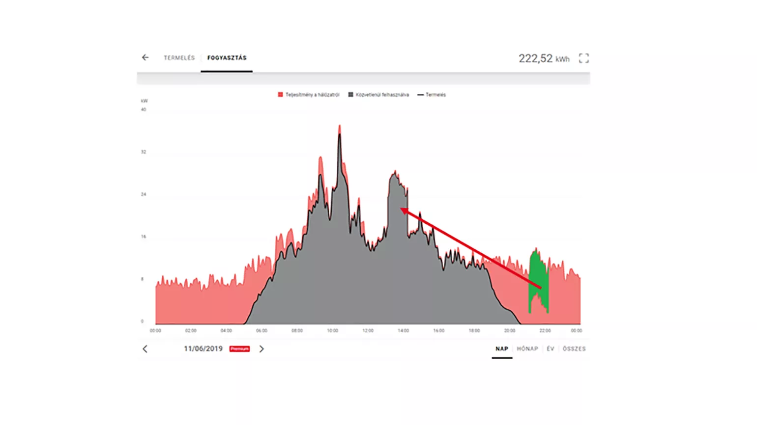

4 Energiamenedzsment lehetőségek visszwattos rendszerekben

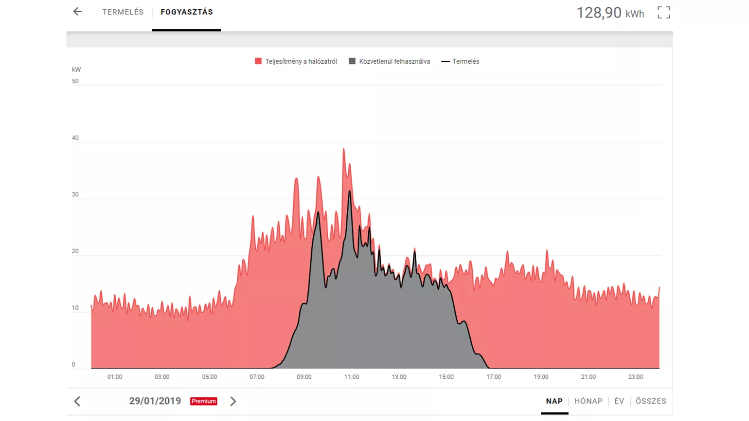

Amennyiben vannak olyan fogyasztók, amelyek vezérlésével, egyszerű ki- és bekapcsolásával lehet működtetni a nap folyamán, amikor rendelkezésre áll az energia, úgy az esti, éjszakai és kora hajnali fogyasztásokat tudjuk fedezni és ezáltal nagyobb önfelhasználási mértéket, kisebb nappali leszabályozást tudunk elérni. A következő ábrán láthatunk egy hétköznapi példát, amikor egy esti fogyasztást a nappali időszakra toltunk el.
1 / 2

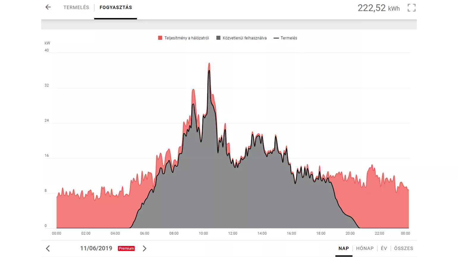

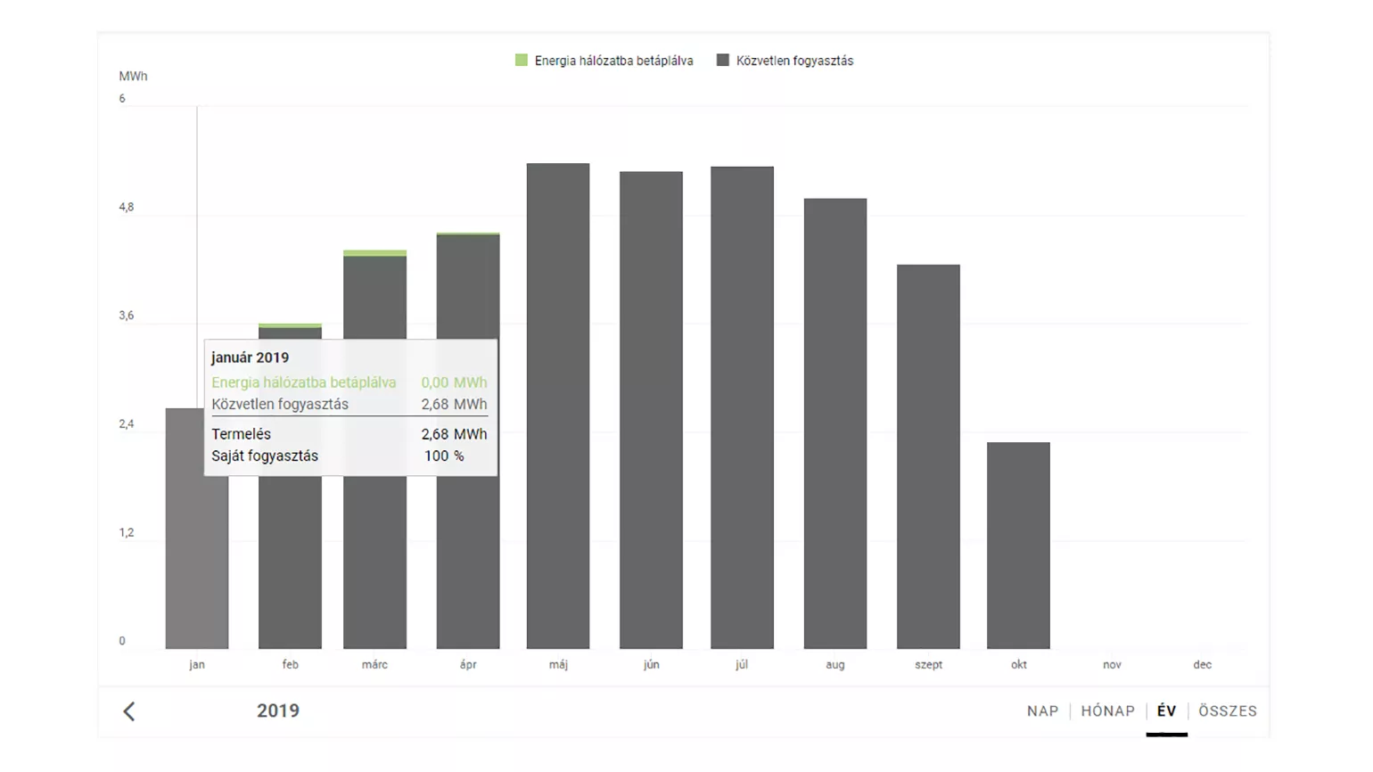

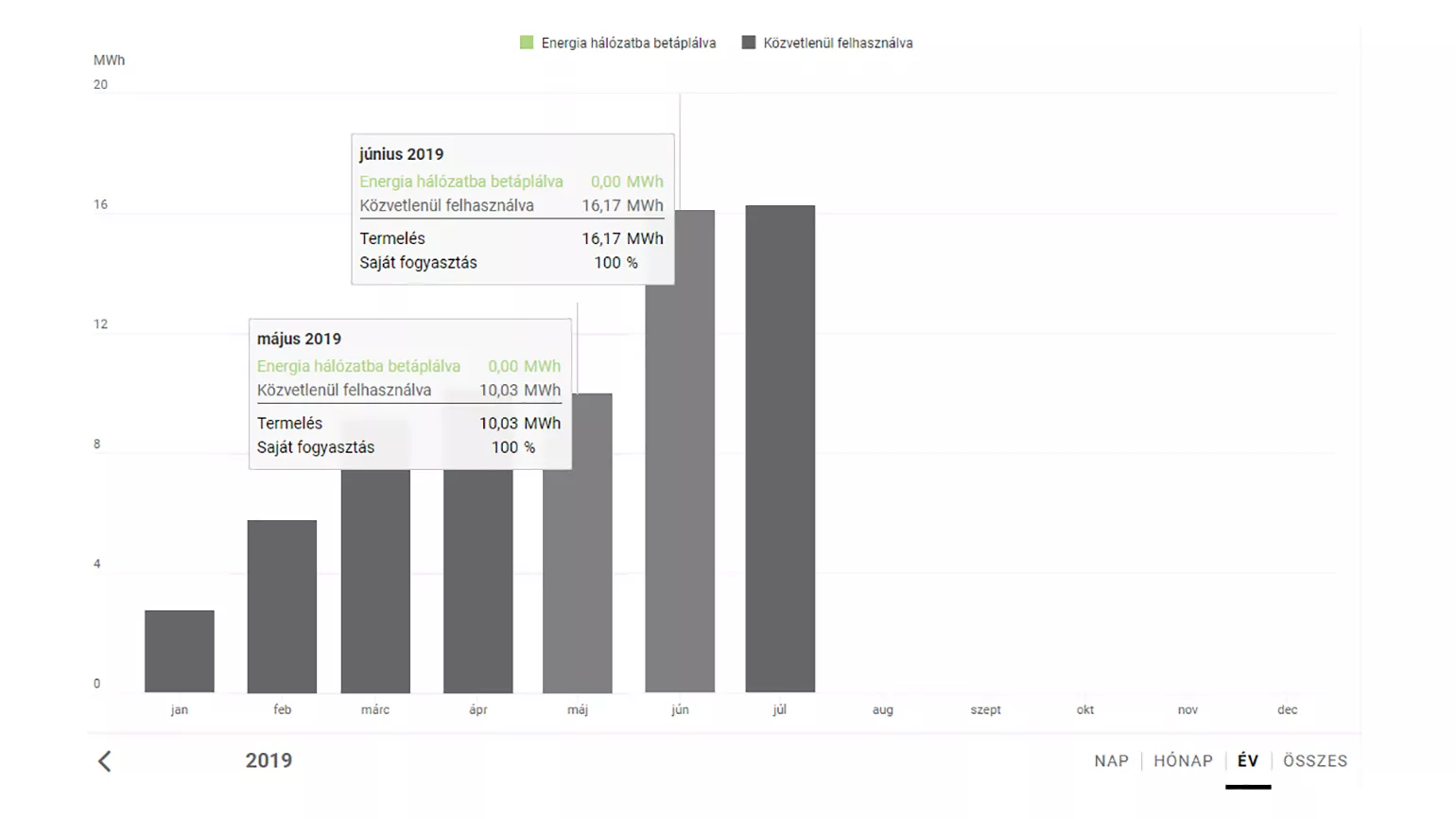

A következő képen pedig láthatjuk egy jól beállított rendszer esetén a júniusban beüzemelésre került vezérlés eredményét, aminek köszönhetően +60%-al növekedett az önellátás mértéke és így a várható rendszer megtérülési idő is lényegesen lerövidült.
A lehetséges megoldások érdekébe kérjük, vegye fel a kapcsolatot az Ön Fronius kapcsolattartójával.
1 / 5
5.2 Jól beállított rendszer
Egy jól beállított rendszer téli és nyári termelése.

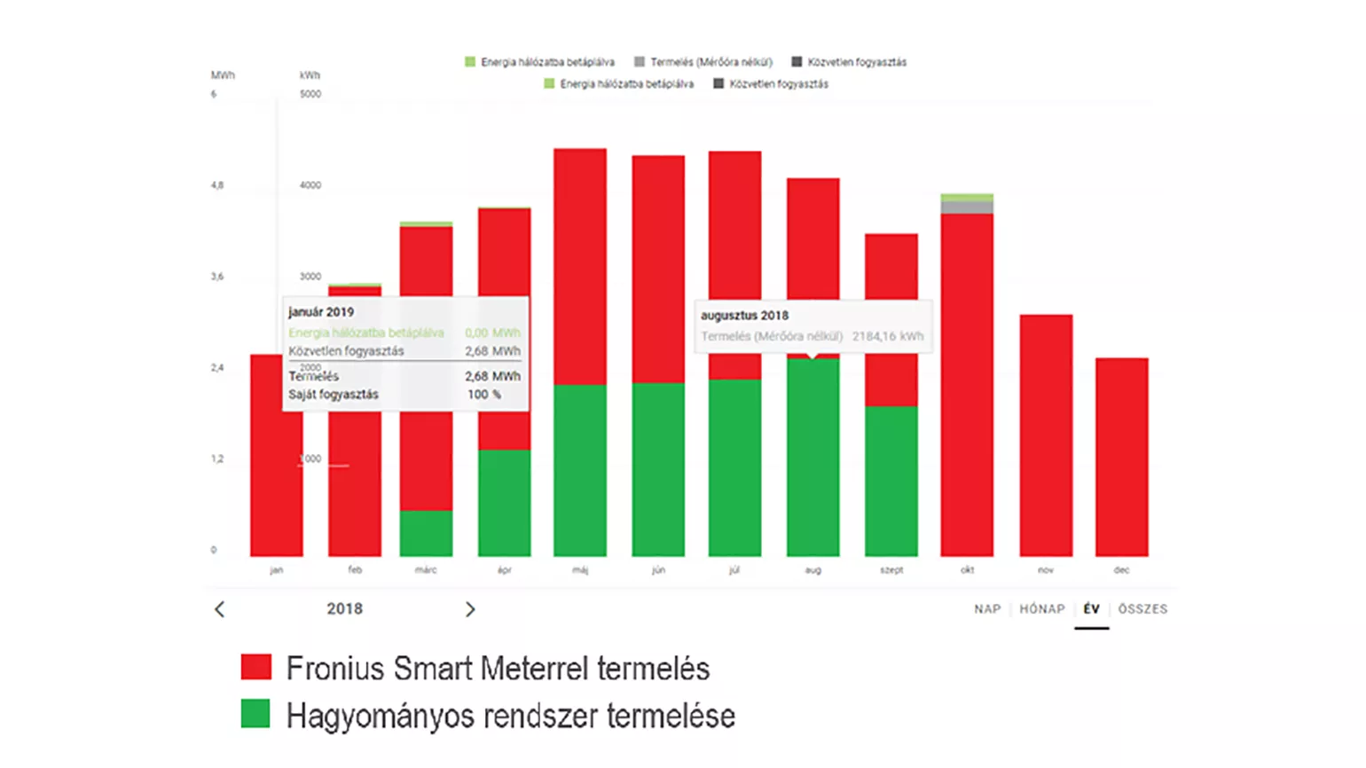

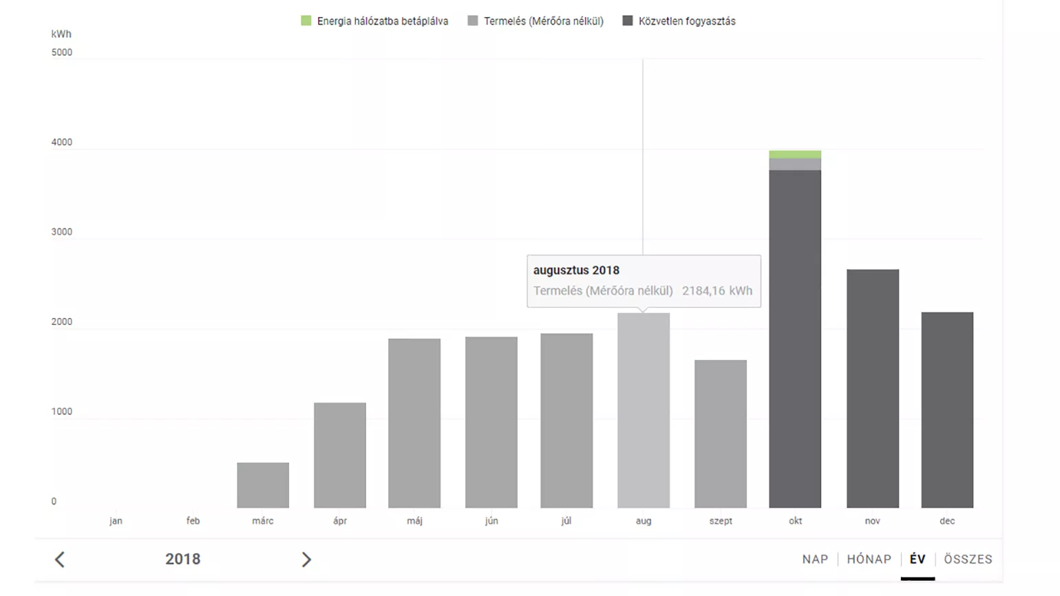

5.1      Szabályozást, fedővédelmet kiegészítve
Egy meglévő fedővédelemmel ellátott rendszer esetében egy külső vezérléssel ellátott szabályozás láthatunk a következő képen, amit később Smart Meterrel bővítettek ki 2018. októberében, hogy a szabályozás még gyorsabb legyen és a fogyasztáshoz minél közelebb tudjon menni. A cél ezen kívül a motoros megszakítók működési számának csökkentése, megszűntetése volt. Jól látható, hogy az eredeti rendszer 2018. augusztusi termelése 2184 kWh volt, míg a Fronius megoldással, a jobb szabályozással dolgozó rendszerben a legalacsonyabb termelés is 2680 kWh volt, 2019. januárjában. Érzékelhető a rendszer kifinomultsága, hogy egy nyári termeléshez képest a téli termelés magasabb tudott lenni. Ezáltal a rendszer várható megtérülése a megtöbbszörözött termelés miatt töredékére csökkent. A harmadik képen a két év egymásra vetítését tartalmazza. A 2019-es év skálája nagyobb a baloldalon, így a piros oszlopok lényegesen magasabbak lennének azonos skálázás esetén.
