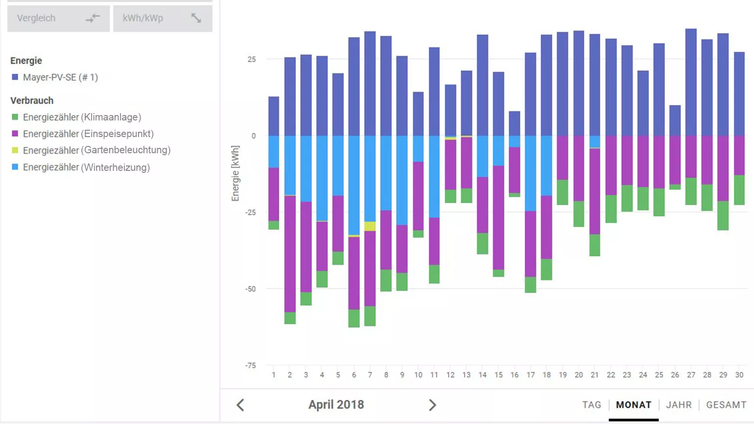

Mit den Daten, die der Fronius Smart Meter liefert, können wertvolle Erkenntnisse über den individuellen Energiebedarf gewonnen werden. Basierend darauf kann das PV-System optimiert, vergrößert oder zum Beispiel um einen Fronius Ohmpilot oder eine Batterie erweitert werden. Damit wissen Sie genau, ob sich Erweiterungen lohnen oder nicht. Liegt zum Beispiel der Hauptverbrauch im Haushalt zwischen 18 und 21 Uhr, ist es naheliegend in eine Batterie zu investieren und damit langfristig Energie zu sparen.
Mit dem Fronius Energy Package und dem Fronius Ohmpilot kann die selbst erzeugte Energie noch besser im Haushalt genutzt werden. Mit diesen zwei Lösungen wird einerseits aus der überschüssigen Energie Wärme z.B. für das Warmwasser erzeugt und andererseits die überschüssige Energie vom Tag in die Nacht transferiert. Der Fronius Smart Meter ist in diesem System unerlässlich. Er erfasst alle Daten im System und sorgt für ein perfekt abgestimmtes Management der verschiedenen Energieflüsse.
4. Die Daten externer Erzeuger integrieren
Mit dem Fronius Energy Profiling können Sie wie oben beschrieben mehrere Fronius Smart Meter in einem System verwenden und deren Daten über Fronius Solar.web darstellen und auswerten. Das gibt Ihnen auch die Möglichkeit externe Erzeuger, wie zum Beispiel einen Windgenerator oder eine bestehende PV-Anlage, einzubinden. Somit müssen Sie nicht zwischen verschiedenen Tools wechseln und haben alles auf einen Blick. Und können so ganzheitliche Maßnahmen zur optimalen Energienutzung setzen.
