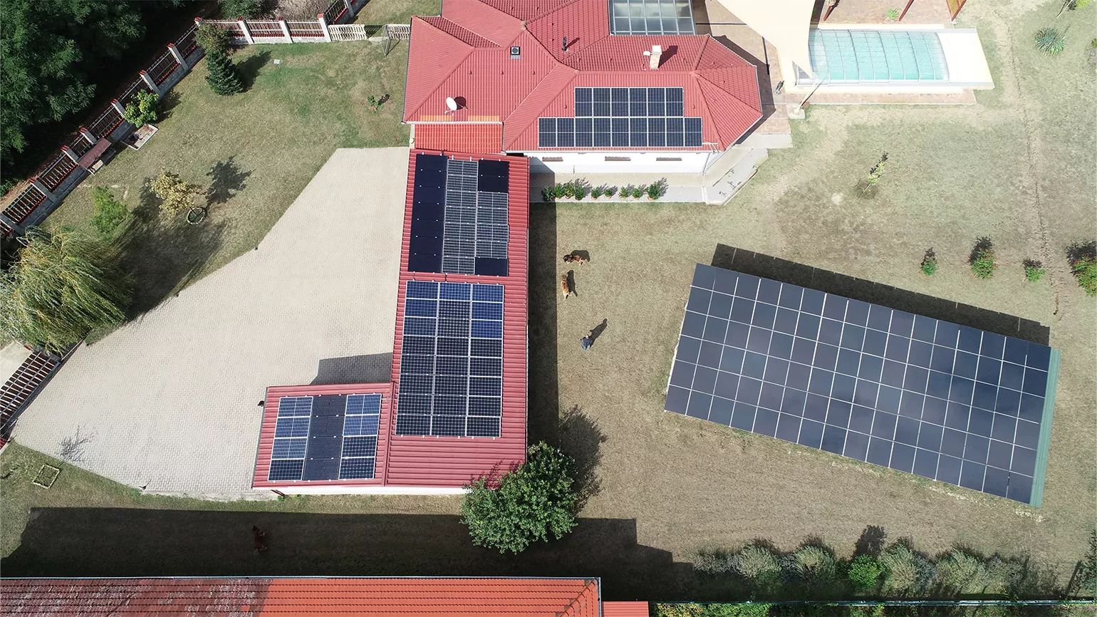

Kivételes napelemes rendszer, amelyet maga a tulajdonos „jól kevert“-nek nevezett. Ez a magyarországi lakossági energiagazdálkodási rendszer 22 különböző gyártótól származó modulból áll, és 4 Fronius inverterrel van felszerelve.
SZINTE A TELJES FRONIUS SOLAR ENERGY PORTFÓLIÓ EGY TELEPÍTÉSBEN
Mivel a telepítést már 2009 -ben kezdték, sok változás és fejlesztés történt az évek során. Az első telepített inverterek még a Fronius IG TL 5.0 sorozatból származtak (3 inverter). Körülbelül 10 éves sikeres működés után a tulajdonos, aki egyben maga is szerelő, úgy döntött, hogy itt az ideje az átalakításnak, és az IG TL invertereket 3 db Primo SnapINverterre cserélte. Az évek során „megmaradt” paneleket is gyűjtött, és így a rendszer mérete is nőtt. Végül, de nem utolsósorban a tulajdonos a rendszert „befejezettnek” (2021. márciusában) az utolsó kiegészítésekkel írja le: egy Fronius Symo GEN24 Plus 10.0 inverter csatlakoztatva a BYD Battery Box Premium HVS 10.2 -hez, teljes Back-Up működéssel, és egy Fronius Wattpilot GO 22 J-vel.

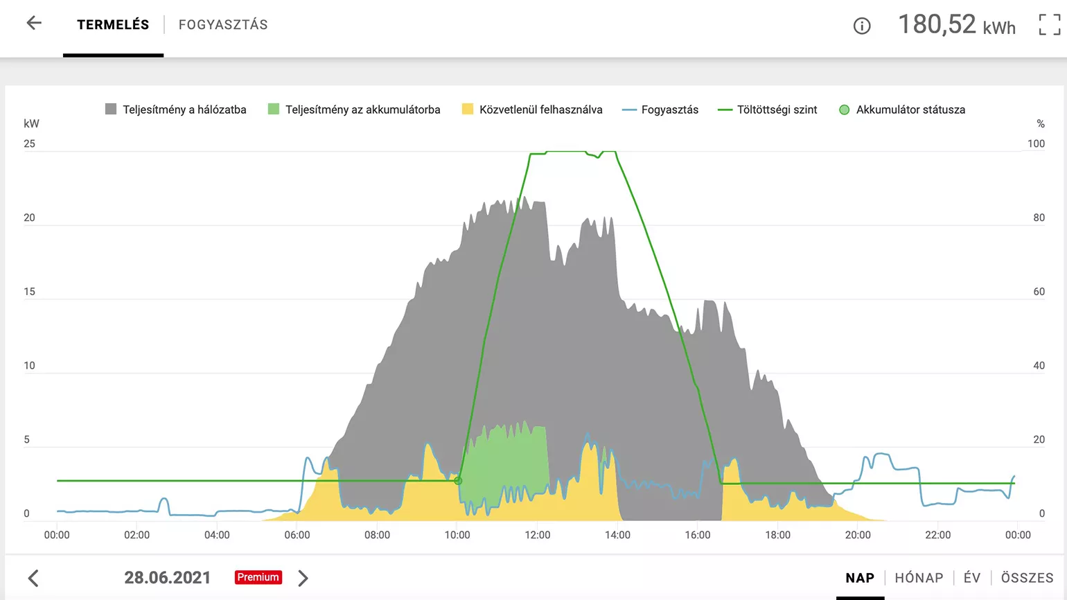

Az öt beépített Fronius Smart Meter minden információt tartalmaz az energiafogyasztásról és a betáplálás korlátozásáról fázisok szerint, és megjeleníti a Fronius Solar.web alkalmazásban, amely lehetővé teszi a megtermelt energia lehető legjobb felhasználását. (kép a jobb oldalon)

RENDSZER PARAMÉTEREK
 Rendszer méret 34,08 kWp
 Telepítés típusa  Lakossági rendszer, Energaimenedzsment
 Inverterek  3 db Fronius Primo 5.0, 1 db Fronius Symo GEN24 Plus 10.0
 Akkumulátor rendszer  BYD Battery Box Premium HVS 10.2
 Egyéb komponensek  5 Fronius Smart Meters, 1 Wattpilot Go 22 J
 Éves termelés  ~ 33 MWh (15 kW betáplálási korlátozás)
 Telepítés dátuma  Folyamatosan (2009 - 2021)
 Különlegesség  22 különböző típusú és gyártmányú modul
 Önellátás mértéke  58 %
