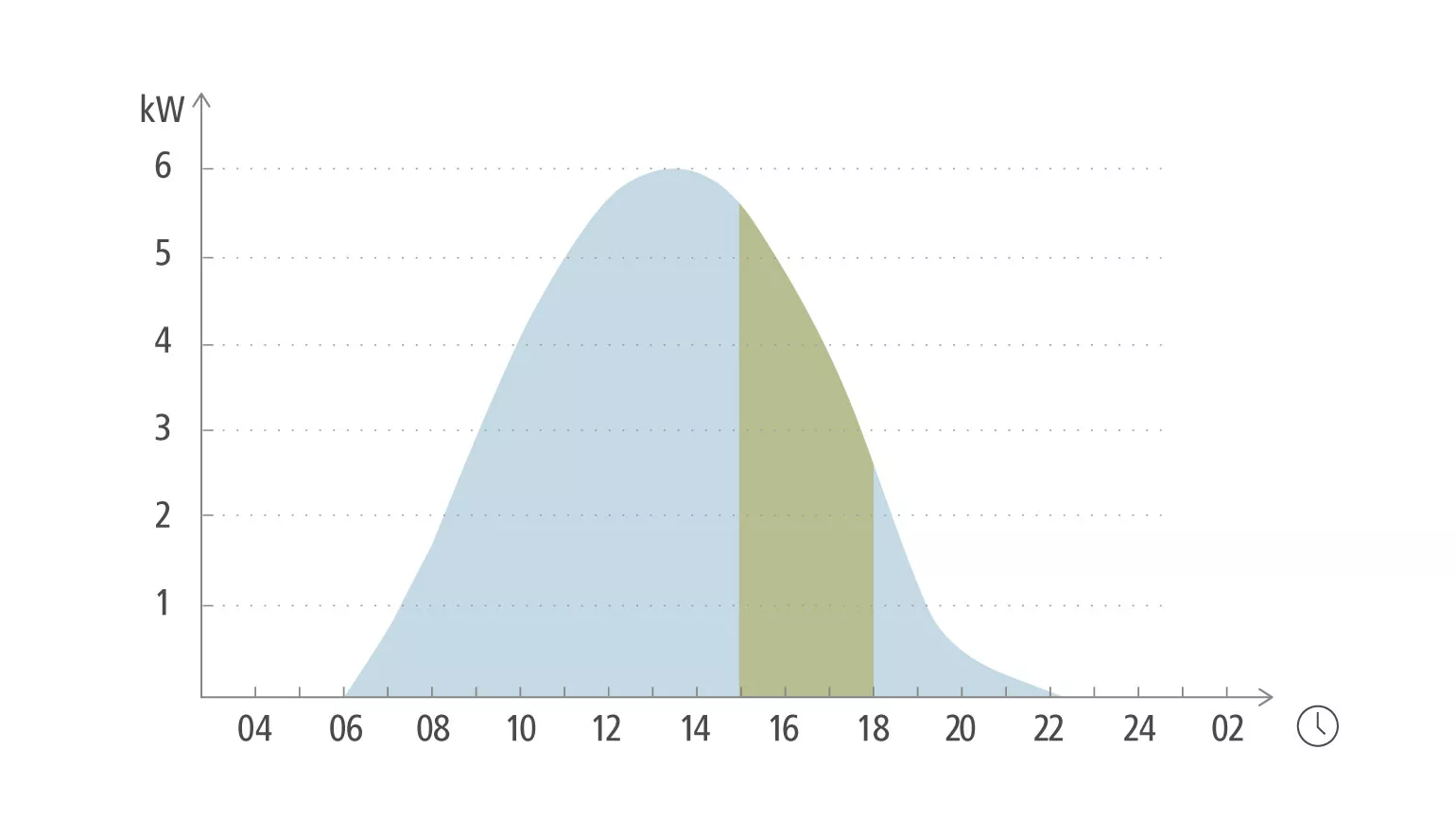

Dinamikus töltés a napelemes rendszer többletenergiájával
A napelemes rendszer optimális kihasználásának és az elektromos autók önálló töltésének megoldása. A kulcs az intelligens töltőállomás, amely azonnal érzékeli, ha többletenergia áll rendelkezésre.
• PV többlet     • elektromos autó*
A töltési folyamat automatikusan elindul, miközben a töltőállomás folyamatosan ellenőrzi a rendelkezésre álló energia mennyiségét, és folyamatosan módosítja a töltési folyamatot.
Ennek előnye, hogy a többlet-napenergia nem kerül felhasználatlanul a közhálózatba, hanem olcsó üzemanyagként töltésre kerül. A telepítő által végzett egyszeri konfigurációt követően a napelemes rendszer többletenergiájával való dinamikus töltés teljesen automatikusan történik.

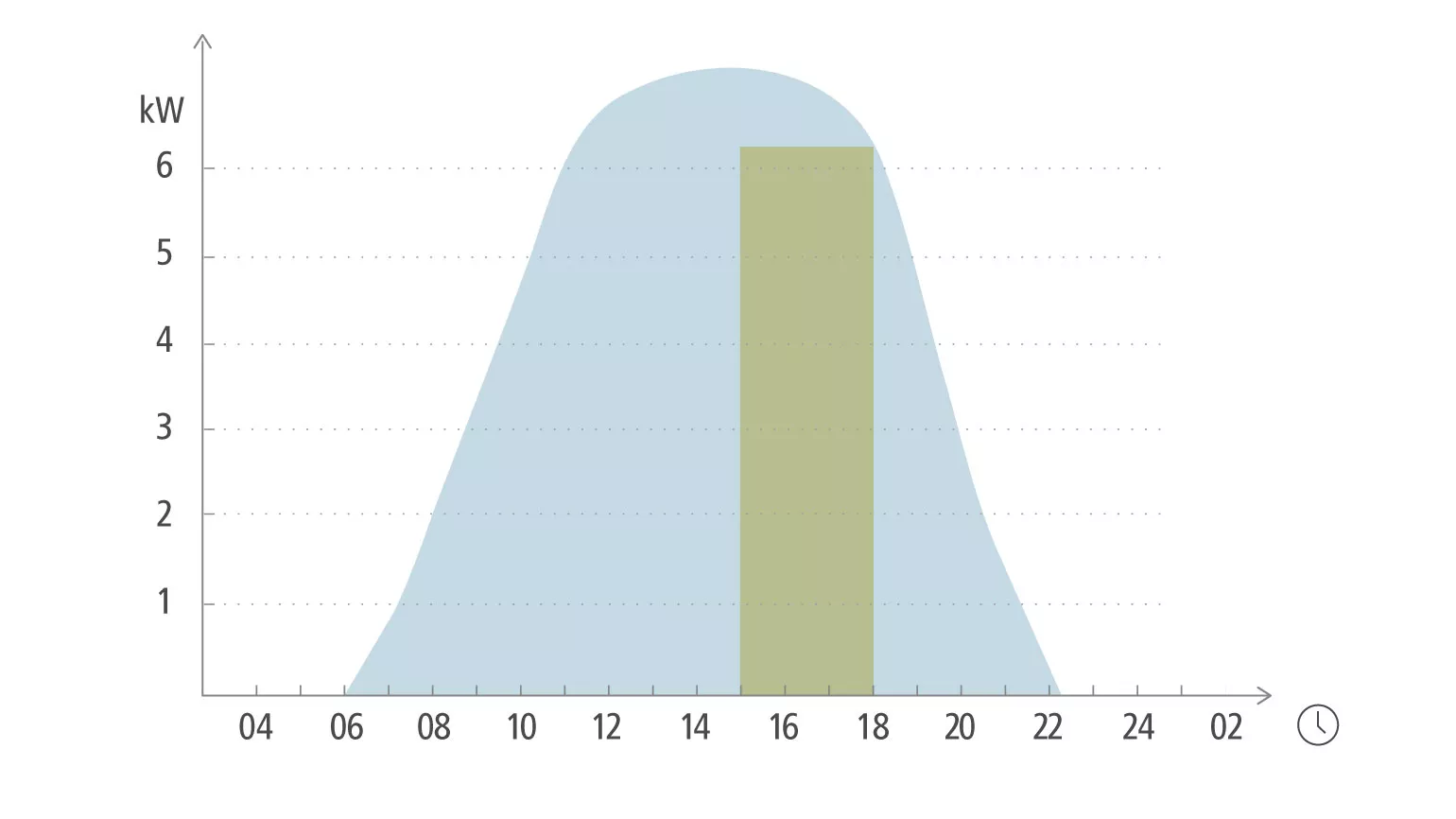

Amennyiben a rendszerbe nem építenek be töltőállomást, az energiagazdálkodási funkcióval ellátott Fronius inverter is átveheti a töltés vezérlését.
Az inverter a digitális kimeneten keresztül mindig a meghatározott napelemes teljesítmény, illetve a napelemes rendszer többletenergiája küszöbértékének elérésekor indítja el a töltő dugaszolóaljzatot vagy az egyszerű töltőállomást.
A napelemes rendszer többletenergiájával történő dinamikus töltéssel ellentétben a töltési folyamat ennél a változatnál nem szabályozható folyamatosan. A töltési teljesítményt töltési folyamatonként fixen be kell állítani. A töltés aktiválását és kikapcsolását a napelemes rendszer rendelkezésre álló többletenergiájától függően az inverter automatikusan végrehajtja

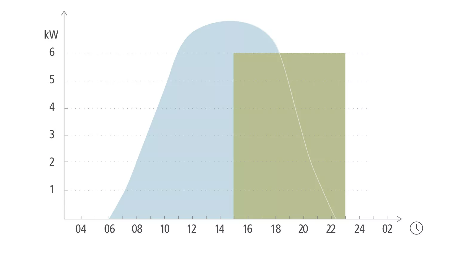

A napelemes rendszer többletenergiájának kézi töltése
Természetesen minden napelemesrendszer-tulajdonos energiagazdálkodás nélkül is töltheti elektromos autóját. Ennél a változatnál azonban a töltőállomást manuálisan kell aktiválni, amint többletenergia áll rendelkezésre a napelemes rendszerben.
Fontos, hogy a töltőállomás töltőteljesítményét a napelemes rendszer teljesítményéhez igazítsuk, hogy elkerüljük a költséges terhelési csúcsértékeket.
