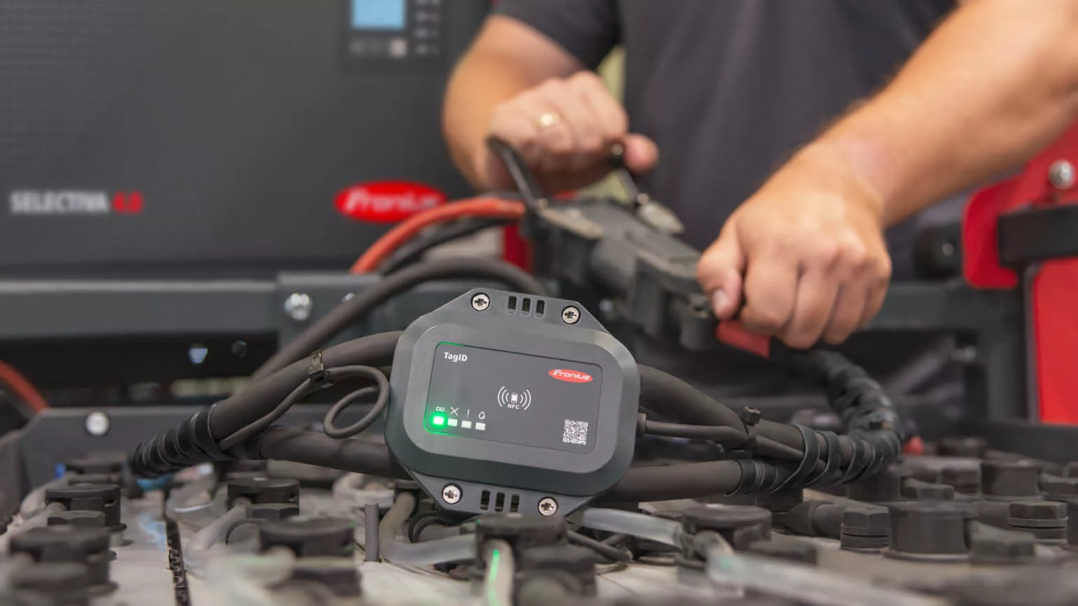

Siamo convinti che la carica delle batterie dei carrelli elevatori debba essere più efficiente, sostenibile e, allo stesso tempo, più semplice possibile. Con TagID guided charging tutto questo diventa realtà.
Il nostro sistema di sensori intelligenti per batterie permette di incrementare la disponibilità della flotta di carrelli elevatori, ridurre i costi correnti e l'attività di movimentazione interna, aumentando, inoltre, la sicurezza dell'utilizzatore.
La cosa migliore di tutto ciò: vi basterà dotare le vostre batterie al piombo-acido di un TagID e di un caricabatteria Selectiva 4.0; i nostri prodotti penseranno al resto.
TagID guided charging provvede ad alimentare sempre al meglio le vostre batterie, senza alcun intervento manuale.

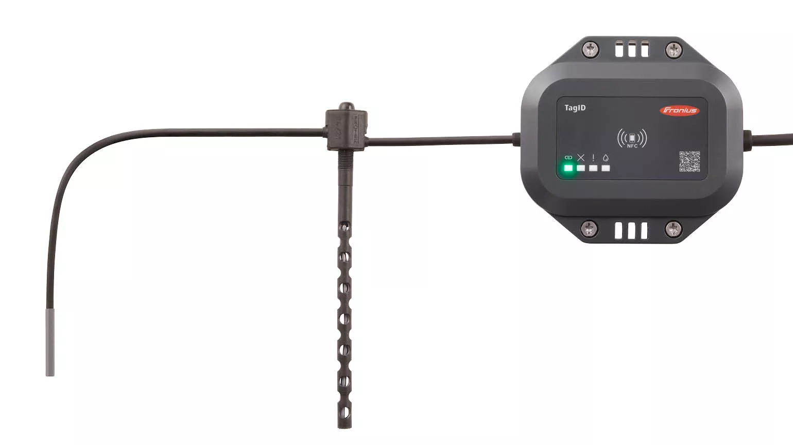

Tag Id Config App
È possibile configurare in modo rapido e semplice TagID mediante interfacce NFC con la app TagID Config. L'interfaccia intuitiva della nostra app aiuta ad inserire i pochi parametri richiesti. TagID controlla automaticamente se il valore di tensione immesso durante la configurazione coincide con il valore rilevato. Eventuali differenze vengono immediatamente riconosciute, permettendo così di prevenire efficacemente danni consequenziali.
Batterie umide al piombo-acido e batterie al gel
Con TagID guided charging è possibile caricare in modo ottimale sia batterie umide al piombo-acido sia batterie al gel.
Per batterie al gel TagID con sensore termico rappresenta la soluzione migliore.
Per batterie umide si consiglia di utilizzare TagID+ con sensore termico e sensore del livello di riempimento.
