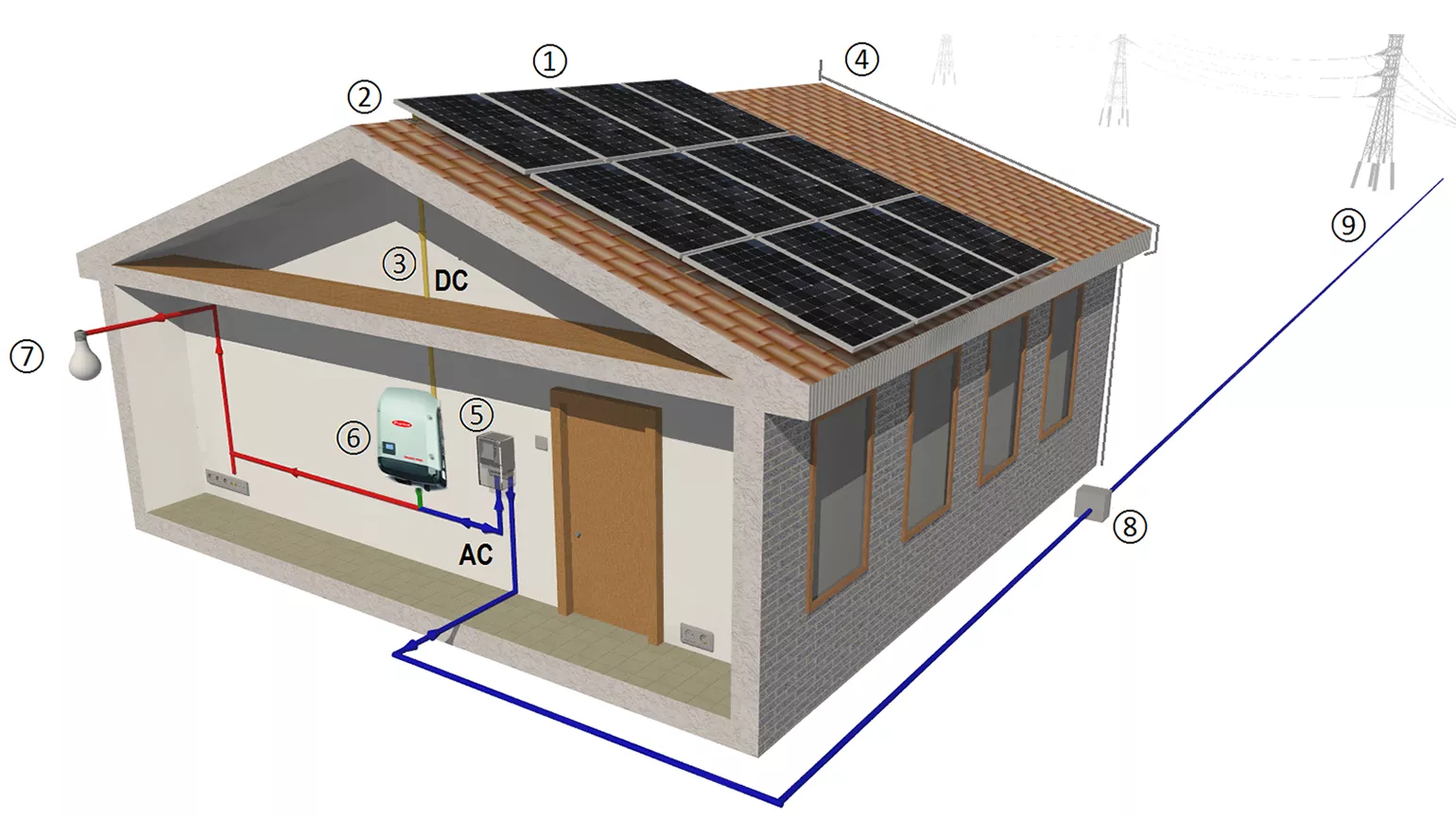

Przykład systemu fotowoltaicznego
Rys. 1. Przykład systemu fotowoltaicznego zainstalowanego na dachu i przyłączonego do sieci: 1) pole modułów, generator fotowoltaiczny wytwarzający prąd stały (DC), 2) konstrukcja wsporcza, 3) kable dedykowane do zastosowań w fotowoltaice, 4) instalacja odgromowa, 5) falownik przetwarzający prąd stały na prąd przemienny (AC), 6) układy pomiarowe – dwukierunkowy licznik energii elektrycznej, 7) istniejąca w budynku sieć energetyczna, odbiorniki energii, 8) miejsce przyłączenia do sieci energetycznej, 9) sieć Operatora Systemu Dystrybucyjnego (OSD).

Jak wygląda instalacja fotowoltaiczna
Domowe instalacje fotowoltaiczne zwykle są montowane na dachu budynku. Systemy takie wymagają falownika (ang. inverter) – urządzenia zamieniającego prąd stały (DC) produkowany przez moduły PV na prąd przemienny (AC) o charakterystyce odpowiedniej dla sieci elektroenergetycznej. W Polsce to 230V napięcia fazowego, przy częstotliwości 50Hz.
Przykładowa instalacja fotowoltaiczna została pokazana na rysunku powyżej.
