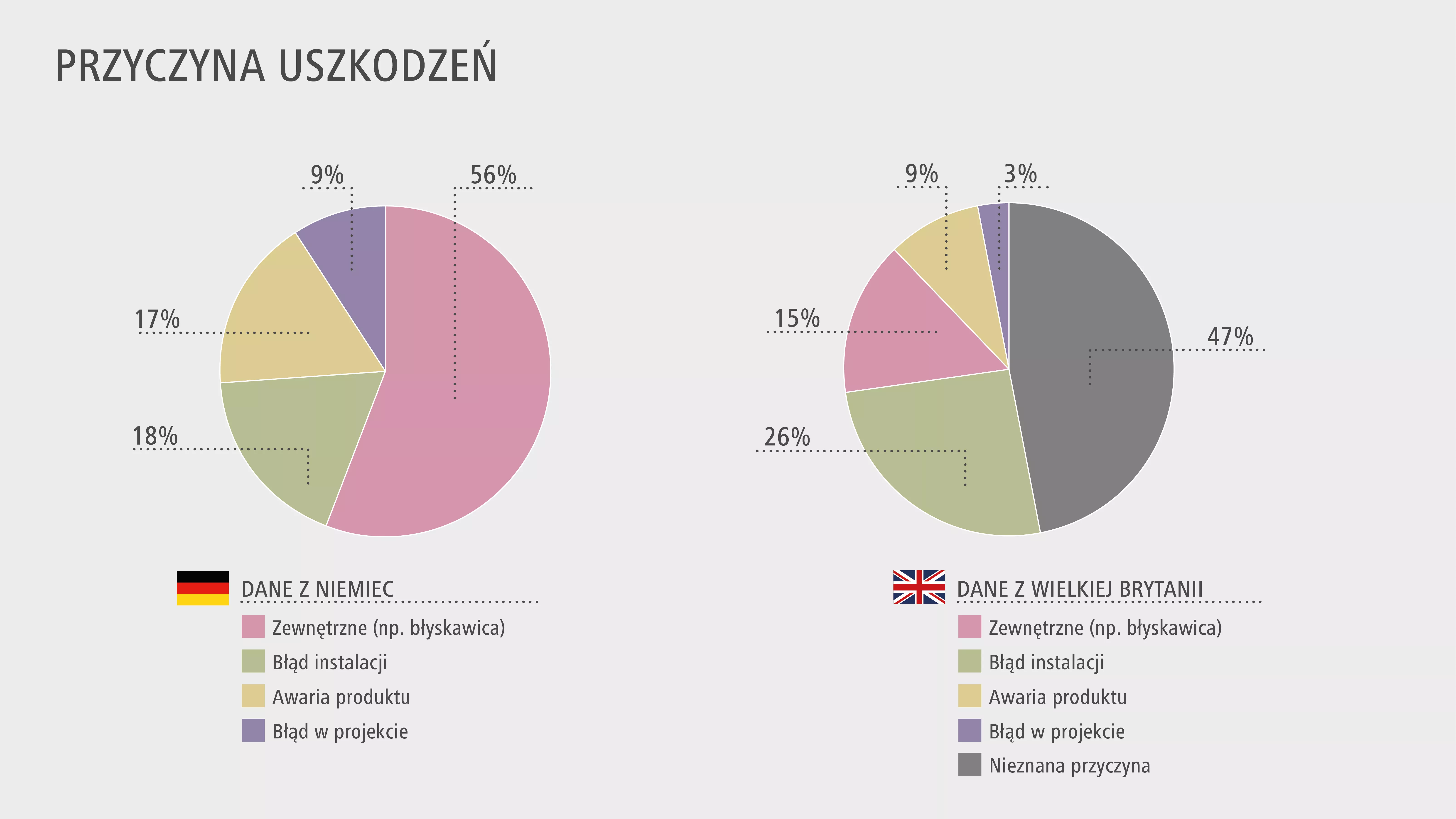

Czynniki zewnętrzne i błędy montażu są główną przyczyną pożarów
Oba badania jednogłośnie wskazują, że w 70% przypadkach uszkodzeń wskutek działania wysokiej temperatury lub ognia główną przyczyną pożarów były czynniki zewnętrzne albo błędy montażu. Wadliwe elementy instalacji fotowoltaicznych zostały wskazane w diagnozie jako przyczyna szkód zaledwie w 17% (TÜV Rheinland) lub 9% (BRE National Solar Centre) przypadków.
(Źródło danych: Sepanski et.al 2015 i BRE 2017a)
