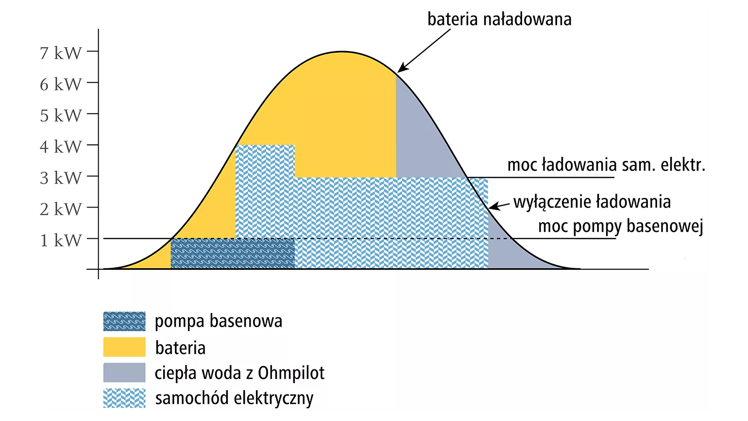

Najnowsza aktualizacja umożliwia uszeregowanie priorytetów wyjść cyfrowych, Fronius Ohmpilot i Fronius Energy Package. Jeżeli mamy np. pompę basenową, ładowarkę naścienną do pojazdu z napędem elektrycznym, akumulator i Fronius Ohmpilot, kolejność może być następująca:
Priorytet 1: zarządzanie obciążeniem za pomocą 4 wyjść cyfrowych
Priorytet 2: akumulator
Priorytet 3: Fronius Ohmpilot
Odbiorniki podłączone do czterech wyjść cyfrowych zajmują pierwsze miejsce i przysługuje im pierwszeństwo w zależności od ustawionej wartości progowej włączenia, czyli odbiornik o najmniejszej mocy jest podłączany jako pierwszy. W tym przypadku jest to pompa basenowa (1 kW), a następnie ładowarka naścienna (3 kW) do pojazdu z napędem elektrycznym. Reszta energii słonecznej jest przechowywana w akumulatorze, aby była do dyspozycji również wieczorem i w nocy. Jeżeli pozostanie jeszcze energia do dyspozycji, zostanie ona zużyta przez Fronius Ohmpilot do przygotowania ciepłej wody użytkowej. Energia jest przechowywana wówczas w postaci ciepła w wodzie.
energy distribution
Zarządzanie obciążeniem za pomocą czterech wyjść cyfrowych jest obsługiwane w programie Datamanager od wersji 3.12.1.x i w programie Fronius Datamanager od wersji 1.10.1.x.
