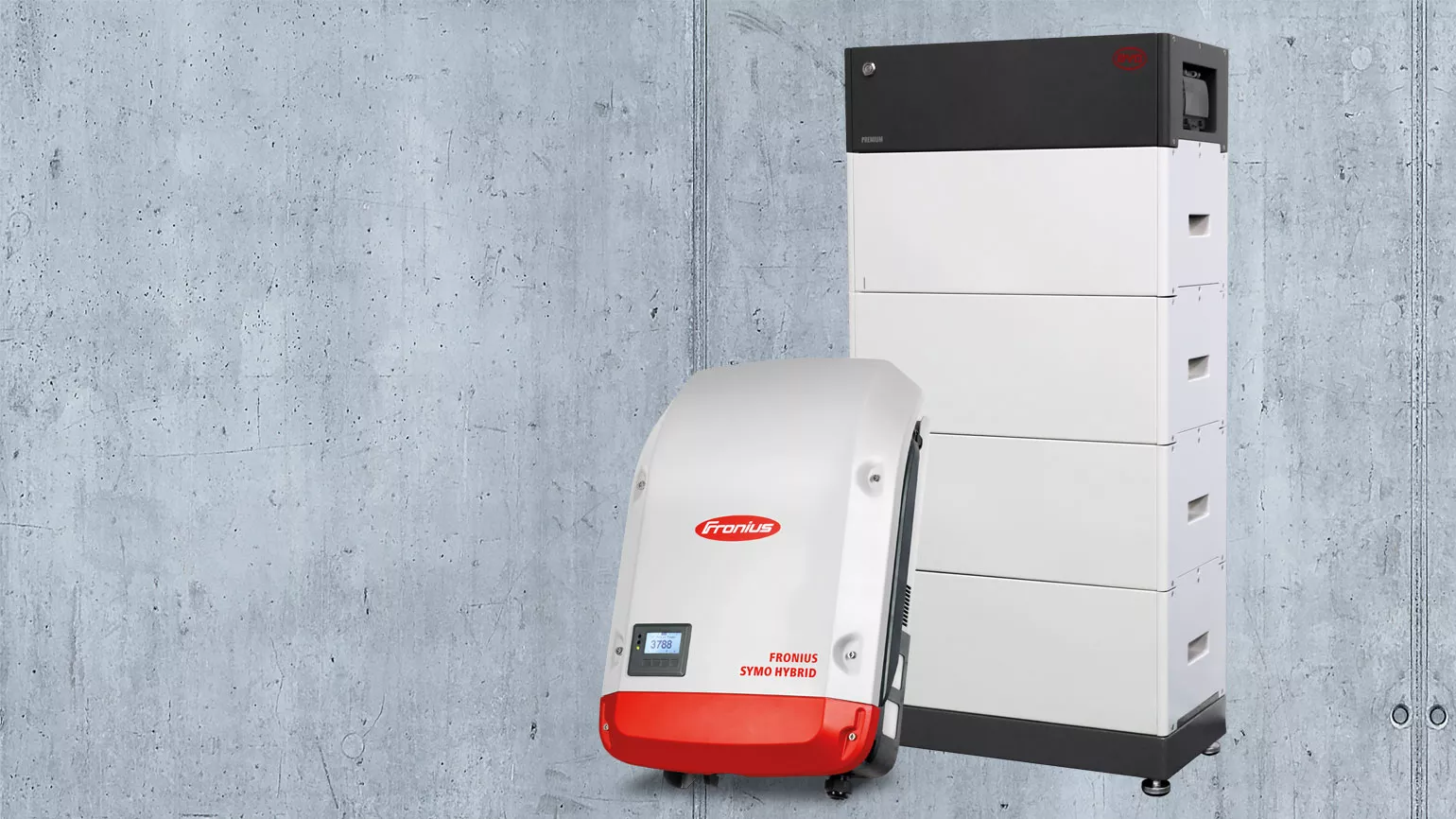

Kompatybilny system Fronius Symo Hybrid i akumulatora BYD Premium
Trójfazowe zasilanie awaryjne dla maksymalnej niezależności
fronius falownik hybrydowy
Fronius Symo Hybrid oraz BYD Battery-Box Premium HVM tworzą kompatybilny systemem. Produkty te stanowią idealne rozwiązanie, aby zmaksymalizować niezależność energetyczną. W przypadku zaniku zasilania odbiorniki trójfazowe, takie jak pompy ciepła, mogą nadal być zasilane przy użyciu energii z instalacji PV. Możliwe jest również ładowanie akumulatorów.

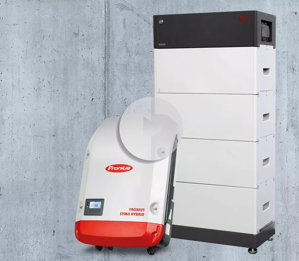

Modułowa koncepcja dla łatwej rozbudowy i maksymalnej pojemności do 22,08 kWh
Bateria BYD posiada konstrukcję modułową, która pozwala na połączenie 8 modułów HVM (każdy o pojemności użytkowej 2,76 kWh). Połączenie Fronius Symo Hybrid i BYD Battery-Box Premium HVM może osiągnąć maksymalną pojemność 22,08 kWh i maksymalną moc ładowania 6,54 kW.
Modułowa koncepcja budowy baterii zapewnia klientom elastyczność montażu od jednego do ośmiu modułów w dowolnym czasie.

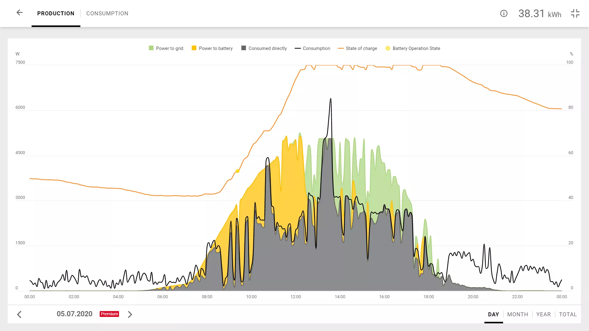

Monitorowanie baterii poprzez Solar.web
System fotowoltaiczny zarejestrowany na portalu Fronius Solar.web, ma podgląd stanu naładowania baterii, mocy oraz obciążeń

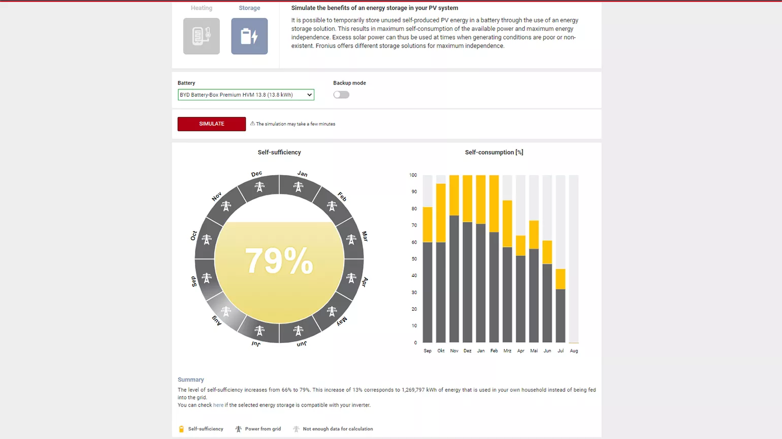

Symulacja systemów magazynowania energii na Fronius Solar.web
Fronius Solar.web pozwala prześledzić symulację jak zastosowanie systemu BYD Battery-Box Premium wpłynie na wykorzystanie energii z instalacji PV na potrzeby własne
Jedno kliknięcie wystarczy aby sprawdzić jak zastosowanie baterii BYD zmieni Twoją niezależność energetyczną (sprawdzane systemy muszą być zarejestrowane minimum miesiąc na platformie Fronius Solar.web)
