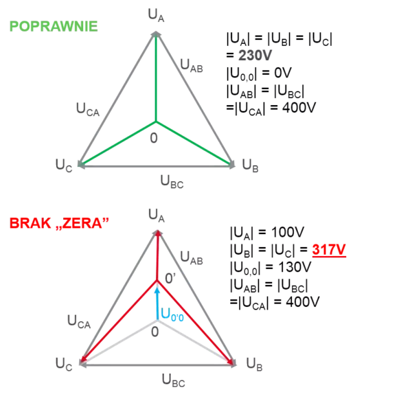

“Pływające zero” – co to jest i dlaczego należy go unikać?
W układzie trójfazowym bez połączonego przewodu neutralnego (np. w wyniku awarii lub błędu w instalacji) przy obciążeniu niesymetrycznym następuje przesunięcie punktu zerowego ze środka ciężkości trójkąta napięć zasilania 0 o wektor U0’0 do punktu 0’.
W wyniku tego następuje asymetria napięć fazowych odbiornika UA, UB, UC :
|UA| ≠ |UB| ≠ |UC|
Przykład:
|UA| = 100V |U0,0| = 130V
|UB| = |UC| = 317V
Uwaga! napięcia fazowe UA, UB lub UC mogą przyjąć na tyle dużą wartość, że może ono uszkodzić podłączone urządzenie trójfazowe, np. falownik.
Dlatego w układach trójfazowych najważniejszym połączeniem jest przewód neutralny.
