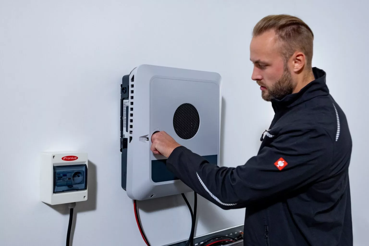

Funkcja PV Point jest odpowiedzią na problemy związane z przerwami w dostawach prądu. To zintegrowane podstawowe zasilanie rezerwowe, dzięki któremu dodatkowe pojedyncze gniazdo zasilane energią z systemu PV (o mocy do 3 kW) pozwala na zasilenie wybranych odbiorników. PV Point nie potrzebuje do działania akumulatora. To autorskie i unikalne rozwiązanie firmy Fronius, które nie jest dostępne w falownikach innych producentów.
"Rezerwowe zasilanie jest opcją zwiększającą użyteczność systemów PV. Dzięki zintegrowanej z falownikiem funkcji PV Point właściciel instalacji fotowoltaicznej zyskuje na niezależności energetycznej i uzyskuje większy komfort w przypadku ewentualnych przerw w dostawach prądu. Jeśli np. w okolicy prowadzone są jakieś prace związane z systemem elektroenergetycznym albo dojdzie do awarii prądu związanej z burzą, to rezerwowe zasilanie daje – w trakcie dnia z wystarczającą ilością światła słonecznego – możliwość zasilenia potrzebnych urządzeń energią z fotowoltaiki. Może to być np. radio, router WiFi czy ładowarka do smartfonamówi" - mówi Maciej Piliński, prezes Fronius Polska.
Z PV Point korzysta się za pośrednictwem osobnego i odpowiednio zabezpieczonego gniazda, do którego podłącza się następnie wybrany odbiornik. Może to być jednofazowy obwód o mocy do 3 kW. Nie są wtedy potrzebne żadne dodatkowe komponenty. Używanie PV Point jest możliwe, gdy instalacja fotowoltaiczna jest zasilana energią słoneczną.
