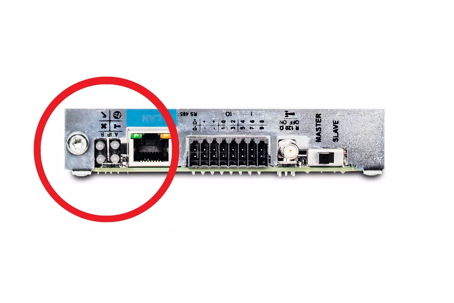

Diody te znajdują się na karcie w miejscu wskazanym na zdjęciu:
Datamanager 2.0

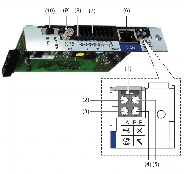

Opis:
(1) przełącznik adresów IP (A/B)
(2)  dioda „WLAN” (WiFi)
(3)  dioda „Połączenie z platformą «Solar.web»”
(4)  dioda „Zasilanie”
(5)  dioda „DATCOM”
(6) przyłącze „LAN” (Ethernet)
(7) porty WE/WY
(8) cokół anteny WiFi
(9) przełącznik rezystora terminującego portu Modbus RTU (120Ω)
(10) przełącznik MASTER/SLAVE urządzenia Datamanager w sieci „Fronius Solar Net”

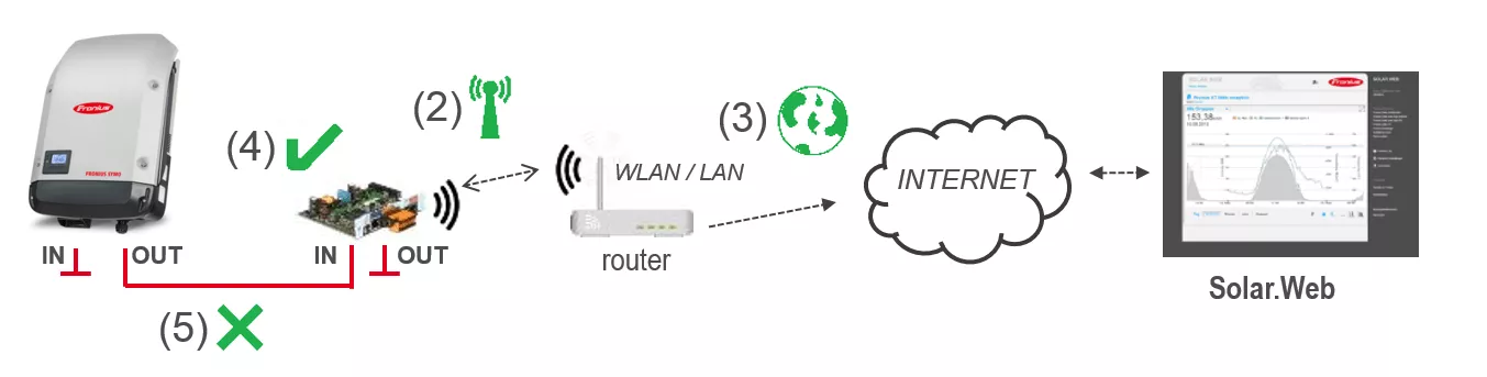

Poszczególne diody odpowiadają za konkretne fragmenty połączenia pomiędzy falownikiem a platformą Solar.Web:
Datamanager 2.0
Diagnostykę proponujemy rozpocząć w następującej kolejności:
Dioda „Zasilanie”
  1. Dioda nie świeci: w przypadku wadliwego lub nieprawidłowego zasilania przez sieć „Fronius Solar Net” (DATCOM)lub gdy urządzenie „Fronius Datamanager 2.0” znajduje się w trybie „Slave” – prosimy sprawdzić położenie (10) przełącznika „Master/Slave”
  2. Dioda świeci czerwonym światłem: proces aktualizacji oprogramowania się nie powiódł;
  3. Dioda miga czerwonym światłem: karta Datamanager w trakcie procesu aktualizacji; WAŻNE! Nie należy przerywać zasilania w trakcie procesu aktualizacji!
  4. Dioda świeci zielonym światłem: w przypadku wystarczającego zasilania przez sieć „Fronius Solar Net”;urządzenie „Fronius Datamanager 2.0” jest gotowe do pracy;
Jeśli dioda (4)  Dioda „Zasilanie” świeci na zielono, sprawdzamy następną diodę.
Dioda „DATCOM”
  1. Dioda nie świeci, jeżeli urządzenie „Fronius Datamanager 2.0” znajduje się w trybie „Slave”.
  2. Dioda świeci czerwonym światłem: w przypadku przerwania połączenia w obrębie sieci „Fronius Solar Net” (DATCOM);
Przyczyn może być kilka:
  • brak terminatora/ów w gniazdach DATCOM na pierwszym lub ostatnim falowniku
  • identyczne numery dwóch falowników w “Ustawienia” -> “DATCOM” –> “Numer falownika”;
  • uszkodzony/wypięty kabel pomiędzy falownikami;
  • wybrany zły protokół w “Ustawienia” -> “DATCOM” –> “Typy protokołów”; musi być “Solar Net“;
     3. świeci zielonym światłem: w przypadku prawidłowego połączenia w obrębie sieci „Fronius Solar Net”;
Jeśli diody (4)  Dioda „Zasilanie” oraz (5)  Dioda „DATCOM” świecą na zielono, mamy poprawnie skonfigurowane połączenie pomiędzy Datamanager’em a falownikiem/falownikami. Oznacza to, że Datamanager może odczytywać i zapisywać dane pochodzące z falowników oraz z karty Sensor Card (jeśli jest w systemie).
Sprawdzamy zatem połączenie do routera.
Dioda „WLAN” (WiFi)
  1. Dioda nie świeci, jeżeli urządzenie „Fronius Datamanager 2.0” znajduje się w trybie „Slave”;
  2. Dioda świeci czerwonym światłem: przy braku połączenia WLAN; Przyczyną może być wyłączony router WiFi, lub brak łączności WiFi pomiędzy routerem a Datamanagerem np. zbyt duża odległość;
  3. Dioda miga czerwonym światłem: błąd połączenia WLAN;
  4. Dioda miga zielonym światłem: urządzenie „Fronius Datamanager 2.0” znajduje się w trybie serwisowym:przełącznik (1) adresów IP w urządzeniu „Fronius Datamanager 2.0” w wersji na karcie rozszerzeń jest ustawiony w pozycji A lub tryb serwisowy został uaktywniony z poziomu wyświetlacza falownika (“Ustawienia” –> “Punk dostęp. WiFi”), czyli punkt dostępowy WLAN jest otwarty;
  5. Dioda miga na zmianę zielonym i czerwonym światłem: przekroczenie czasu otwarcia punktu dostępowego WLAN po otwarciu (1 godzina);
  6. Dioda świeci zielonym światłem: przy obecności połączenia WLAN;
Czwarta dioda (3)  potwierdza nam możliwość przesyłania danych do serwera Solar.Web poprzez Internet. Do ustalenia przyczyny tego typu problemów dostępne jest z poziomu Datamanager’a narzędzie “Diagnostyka sieci”, pozwalające między innymi na wykonanie komendy ping z poziomu Datamanagera (*nie* komputera). Częstym powodem braku połączenia może być źle skonfigurowany router lub adres serwera DNS.
 Dioda „Połączenie z platformą «Solar.web»”
  1. Dioda nie świeci: jeżeli nie jest wymagane połączenie z platformą „Fronius Solar.web”; w menu “FRONIUS SOLAR.WEB” w Datamanagerze przekazywanie danych zostało wyłączone;
  2. Dioda świeci czerwonym światłem: w przypadku wymaganego, ale nieistniejącego połączenia z platformą „Fronius Solar.web”; problem z konfiguracją routera!
  3. Dioda świeci zielonym światłem: przy obecności połączenia z platformą „Fronius Solar.web”;
Więcej o konfiguracji Datamanager’a z Internetem można dowiedzieć się z Webinarium Podłączenie Datamanagera do Internetu.
