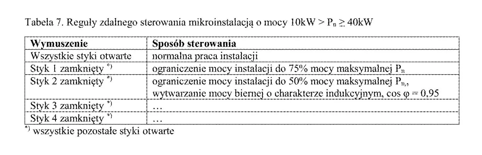

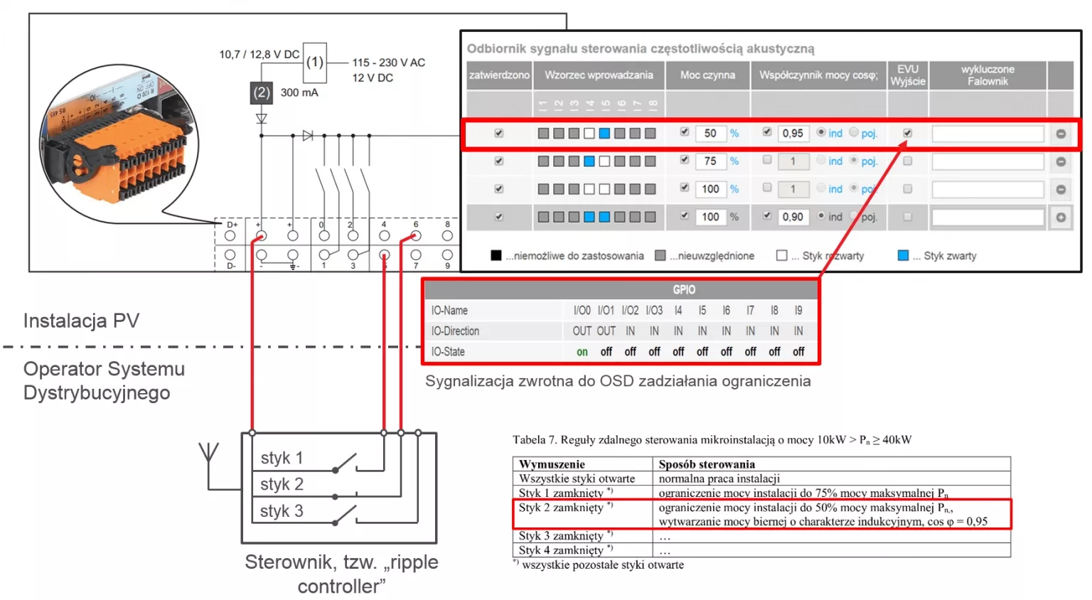

Nie ma jeszcze doświadczeń z rynku polskiego, jak miałoby wyglądać takie ograniczenie mocy. Jeśli jednak polscy OSD skorzystaliby z rozwiązań znanych na rynku niemieckim, to sterowanie takie jest bardzo proste w swojej idei: z “czarnej skrzynki” (nazywanej ripple controller) wyprowadzone są styki, które mogą być “zamknięte” lub “otwarte”. Operator Systemu Dystrybucyjnego definiuje jakie jest znaczenie tych stanów, np.:
Jak prosto można sterować mocą czynną i bierną falownika

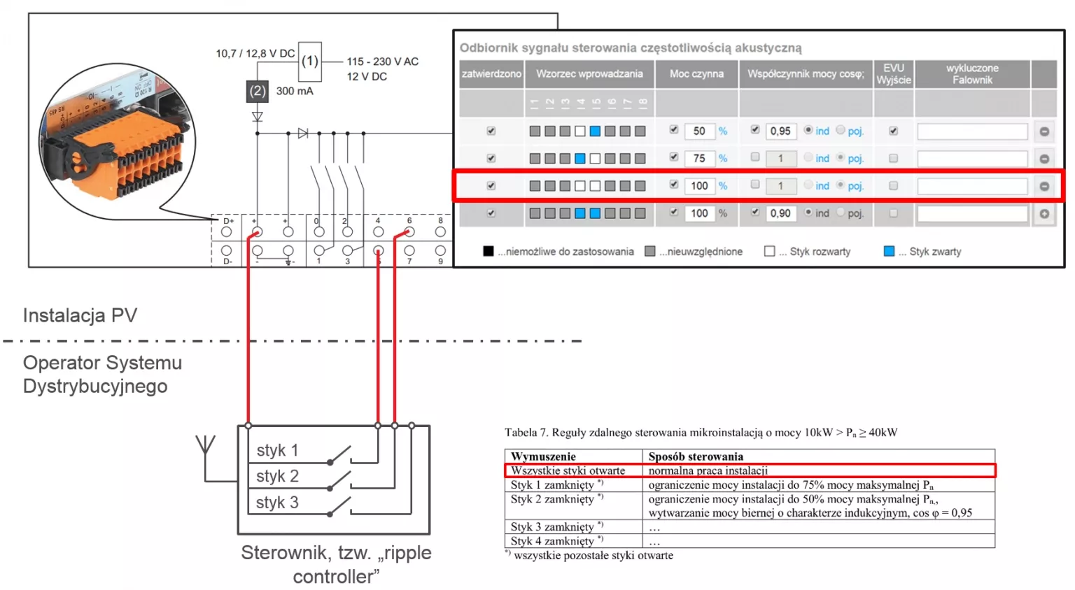

Analiza tych stanów jest niezwykle prosta do zrealizowania przez kartę Datamanagera i jej cyfrowe wejścia/wyjścia. Wystarczy wykonać połączenia jak na rysunku poniżej a w Edytorze EVU zdefiniować odpowiednie reguły. I tak:
Rys. 1. Wszystkie styki otwarte = 100% mocy.

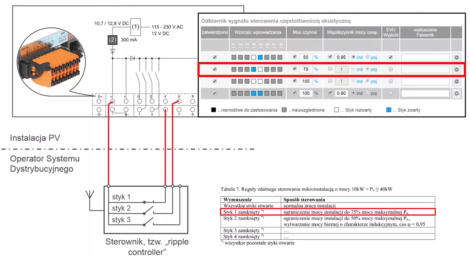

Rys. 2. Styk 1 zamknięty = 75% mocy.
Rys. 3. Styk 2 zamknięty = 50% mocy i cos φ = 0.95 indukcyjny.
Na ostatnim diagramie pokazano również w jaki sposób można przekazać informację zwrotną o zastosowaniu danej reguły.

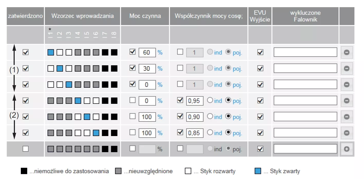

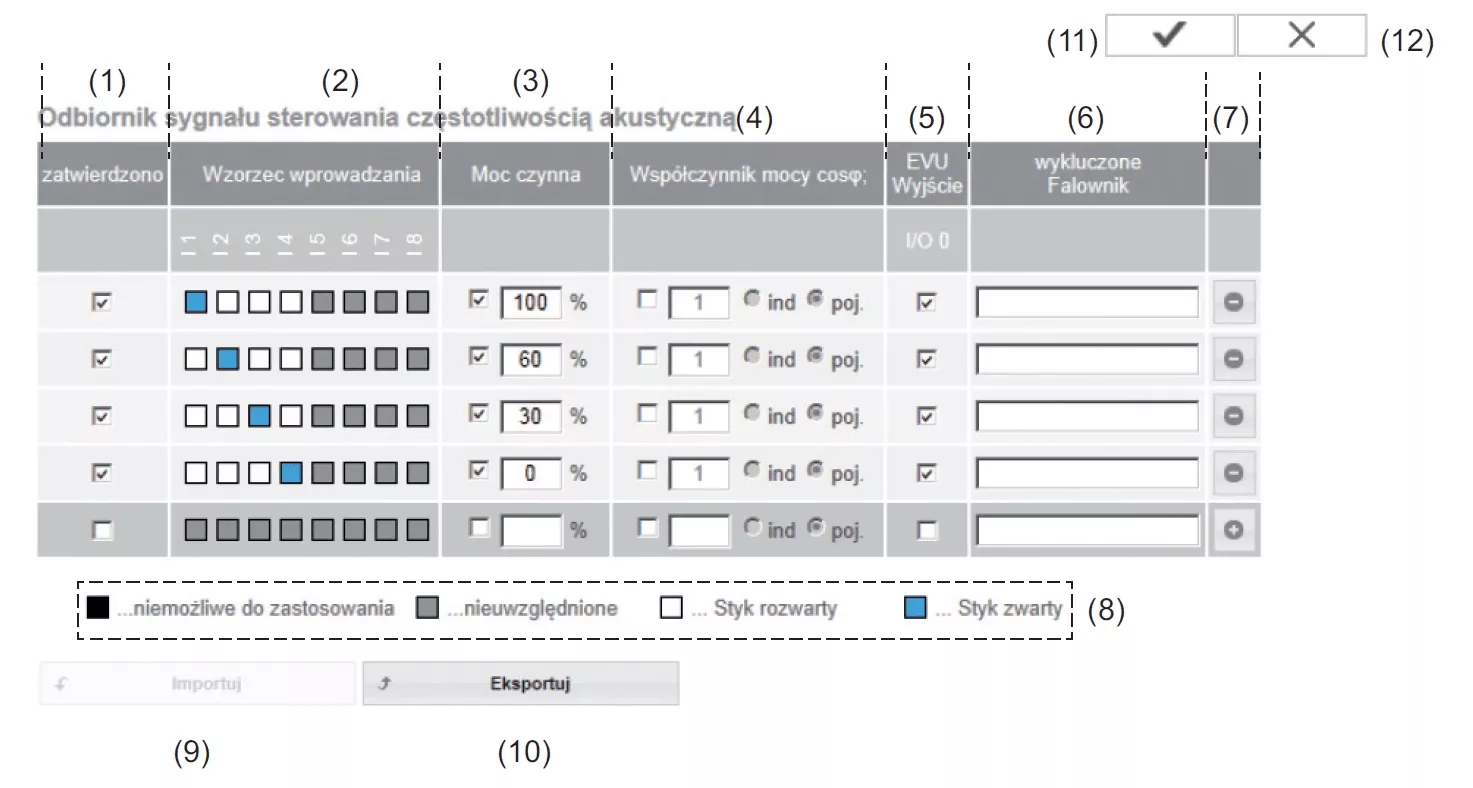

Edytor EVU - sterowania we./wy.
Edytor EVU - ustawienie fabryczne 100%, 60%, 30% i 0% mocy czynnej. Ustawienia można zmienić w dowolnym czasie.
Opis:
(1) Uaktywnianie reguł
(2) Wzorzec wejściowy (przypisanie poszczególnych we./wy.):
  • kliknięcie jednokrotne = biały
  • kliknięcie dwukrotne = niebieski
  •  kliknięcie trzykrotne = szary
Wirtualne przyporządkowanie we./wy. wyświetlane jest zgodnie z informacjami zawartymi w rozdziale „Ustawienia — przyporządkowanie we./wy.” (patrz “Instrukcja użytkowanie Datamanager 2.0”).W przypadku starszych wersji oprogramowania wygląd ekranu może różnić się od przedstawionego. (3) Najpierw uaktywnić moc czynną, a następnie wprowadzić żądaną moc czynną w %. (4) Najpierw uaktywnić współczynnik mocy cos phi , a następnie wprowadzić żądany współczynnik mocy i na koniec wybrać “ind” lub “poj.”.
  •     ind = charakter indukcyjny
  •  poj. = charakter pojemnościowy
(5) Wyjście EVU (wyjście komunikatów zwrotnych) przy aktywnej regule uaktywniane jest wyjście I/O 0 (np. w celu umożliwienia pracy urządzenia sygnalizującego)
(6) Wykluczone falowniki
Tutaj należy podać numery falowników, które mają być wykluczone z regulowania. Większą liczbę falowników oddzielić przecinkami.
(7) Skasuj / Dodaj regułę
 + = dodawanie nowej reguły
– = skasowanie aktualnie wybranej reguły
(8) Legenda kolorów
(9) Kliknąć przycisk „Importuj”, aby zaimportować reguły w formacie FPC.Funkcja przycisku „Importuj” jest uzależniona od używanej przeglądarki internetowej, np. obsługują ją przeglądarki Firefox i Google Chrome.
(10) Kliknąć przycisk „Eksportuj”, aby zapisać reguły oddzielnie w formacie FPC.
(11) Przycisk „Zastosuj / zapisz”
(12) Przycisk „Anuluj / odrzuć wprowadzone dane”
WSKAZÓWKA! Dzięki funkcji wydruku z poziomu przeglądarki internetowej można wygenerować ustawienia w pozycji menu „Edytor EVU” jako dokument w formacie PDF lub je wydrukować (np. w formie protokołu uruchomienia).

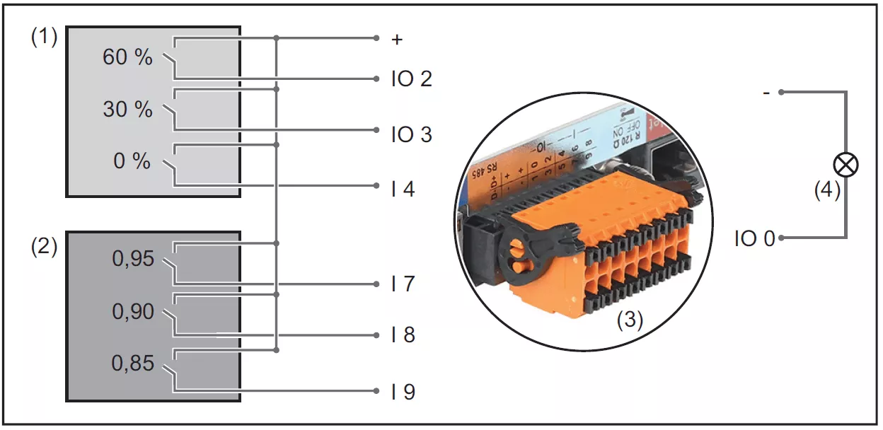

Przykład podłączenia
2 odbiorniki sygnału sterowania częstotliwością akustyczną, podłączone do wejść/wyjść urządzenia Fronius Datamanager 2.0
(1) Odbiornik sterowania zdalnego wyposażony w 3 przekaźniki, do ograniczania mocy czynnej
(2) Odbiornik sterowania zdalnego wyposażony w 3 przekaźniki, do ograniczania współczynnika mocy
(3) Wejścia/wyjścia w urządzeniu Fronius Datamanager 2.0
(4) Odbiornik (np. lampa sygnalizacyjna, przekaźnik sygnalizacyjny)
Odbiornik sterowania zdalnego i wtyczka urządzenia Fronius Datamanager 2.0 są połączone ze sobą za pomocą 4-stykowego kabla, zgodnie ze schematem połączeń. W przypadku, gdy odległość między urządzeniem Fronius Datamanager 2.0 a odbiornikiem sterowania zdalnego jest większa niż 10 m, zalecane jest zastosowanie kabla ekranowanego.
W przypadku takiego zastosowania, w punkcie menu „Przypisanie IO” dla opcji Sterowanie WE/WY trzeba zdefiniować 6 styków. Odpowiednie ustawienia w edytorze EVU:
Przykładowe ustawienia w edytorze EVU dla 2 odbiorników sygnału sterowania częstotliwością akustyczną: (1) Ograniczenie mocy czynnej, (2) Ograniczenie współczynnika mocy * … wirtualne przypisanie IO zgodnie z opisem w rozdziale „Ustawienia — przypisanie IO” (patrz strona 83 podręcznika “Fronius Datamanager – instrukcja obsługi”).
