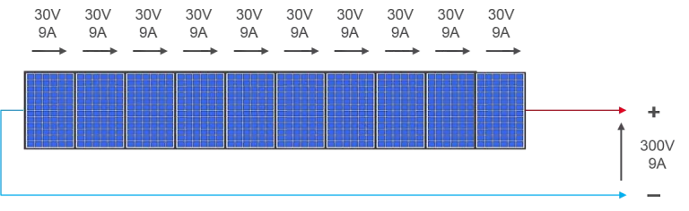

Kiedy projektujemy system modułów fotowoltaicznych na dachu, zazwyczaj łączymy je w “łańcuchy”. Łańcuch to grupa (zwykle od 5 do 23) modułów połączonych szeregowo.
Na powyższym schemacie mamy dziesięć modułów fotowoltaicznych połączonych szeregowo. Jeden moduł (przy dobrym nasłonecznieniu) wytwarza 9 amperów i 30 woltów. Jak wspomniano wcześniej, jeden moduł fotowoltaiczny będzie wytwarzał: 30 V x 9 A = 270 W.  Kiedy połączymy dziesięć modułów fotowoltaicznych, mamy napięcie 300V (napięcia się sumują), ale wciąż tylko 9 amperów.
300V x 9A = 2700 W
Zwróć uwagę, że napięcie jest dodawane szeregowo, natomiast prąd pozostaje taki sam.

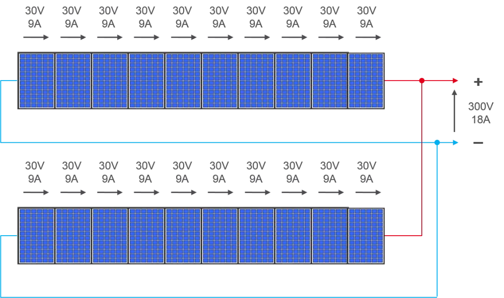

LEKCJA #3: PRĄD SIĘ SUMUJE W POŁĄCZENIU RÓWNOLEGŁYM
Czy można skierować moduły PV na południe, wschód i zachód?
Kiedy łączymy  równolegle  dwa łańcuchy, zamiast dodawać napięcia, sumujemy razem prądy. Zatem mamy 300 woltów i 18 amperów.
300V x 18A = 5400 W
Tym razem prąd jest dodawany równolegle, napięcie pozostaje takie samo.
UWAGA: równolegle możemy łączyć łańcuchy pod warunkiem, że ich napięcia nie różnią się od siebie więcej niż o 5%. Dlatego ilość modułów w łączonych równolegle łańcuchach w zasadzie powinna być identyczna. Nie jest poprawne połączenie dwóch łańcuchów składających się np. z 7 i 8 modułów.

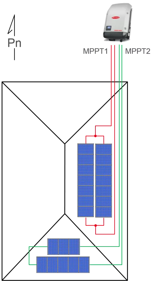

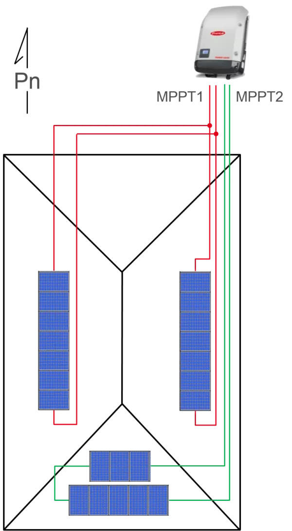

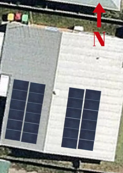

Teraz zaprojektujmy równoległy ciąg po 7 modułów fotowoltaicznych i pojedynczy ciąg 8 modułów na dachu. Aby praca była prosta, najpierw wybierzmy duży dom z dachem pozytywnie nastawionym do promieniowania słonecznego 🙂
Większość falowników Fronius posiada dwa osobne wejścia, zwane modułami śledzenia punktów mocy maksymalnej lub MPPT (ang. Maximum Power Point Tracking). Ponieważ kąt padania i intensywność promieni słońca zmienia się w ciągu dnia, MPPT ciągle “śledzi” i dostosowuje napięcie i prąd łańcucha modułów tak, aby znaleźć “punkt”, w którym osiągnie on “maksymalną moc”.
Zauważ, jak każdy z łańcuchów modułów fotowoltaicznych jest ustawiony. Mamy jeden ciąg ośmiu modułów skierowanych na południe, oraz dwa ciągi po siedem modułów skierowane na wschód. Każde z nich połączone są z własnym „trackerem”, czyli wejściem MPPT.

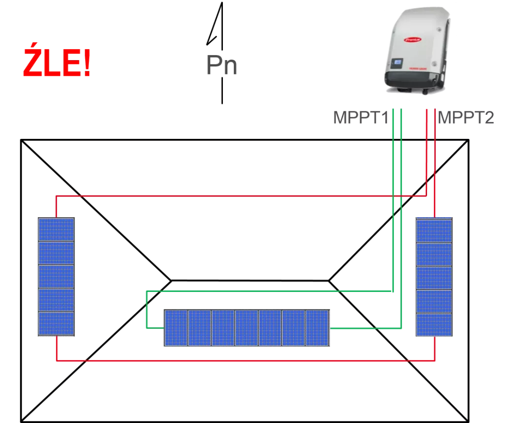

Ale wróćmy do rzeczywistości. Nie każdy dach jest tak przyjazny dla modułów fotowoltaicznych. Spójrzmy, co się stanie, jeśli twój dach jest bardziej skomplikowany.
LEKCJA #5: ŁAŃCUCH MODUŁÓW FOTOWOLTAICZNYCH MUSI BYĆ USTAWIONY W TĘ SAMĄ STRONĘ
Moduły fotowoltaiczne, które są połączone elektrycznie w tym samym łańcuchu, muszą mieć tę samą orientację w zakresie ± 5° (azymut i kąt nachylenia).
Istnieje ku temu dobry powód. Prąd przepływający przez szereg modułów fotowoltaicznych jest ograniczony do najsłabszego modułu, tak jak woda płynąca w wężu jest ograniczona przez załamanie węża.
Powyższy przykład pokazuje ciąg dziesięciu modułów, pięć modułów zwróconych na wschód i pięć skierowanych na zachód. Rano wschodnie moduły zostaną „stłumione” przez te zachodnie. W godzinach popołudniowych: zachodnie moduły zostaną ograniczone przez te skierowane na wschód.

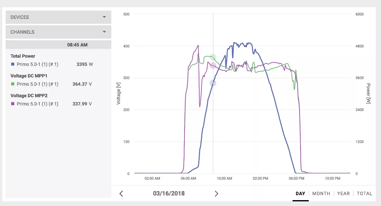

Poniżej znajdują się dane monitorowania systemu wschód-zachód, który nasz zaprzyjaźniony instalator zainstalował w zeszłym roku. Ponieważ nie musiał łączyć łańcuchów równolegle, mamy dane napięciowe z części wschodniej i zachodniej, działające na oddzielnych MPPT.
Niebieska linia pokazuje moc zwiększoną w godzinach porannych. Dla uproszczenia nie wyświetlałem wykresu prądu na tym obrazie, ponieważ pokrywa się on z niebieską krzywą mocy. Podczas gdy dwa napięcia DC nie są idealnie dopasowane, pozostają one podobne – zwykle w granicach +/-5 procent (±5%) od wartości 350 woltów. Jeśli ten system fotowoltaiczny byłby wyposażony w dwa łańcuchy podłączone tylko do jednego MPPT, to MPPT dostosowałoby napięcie do punktu, który pozwoliłby uzyskać największą moc z obu łańcuchów.
Zauważ, że był punkt rano, kiedy purpurowa linia opadła. To są zachodnie moduły, które produkowały bardzo mało mocy. Gdyby zarówno moduł wschodni, jak i zachodni był na 1 MPPT, napięcie pozostałoby wysokie, a straty na zachodniej stronie nadal byłyby minimalne.
