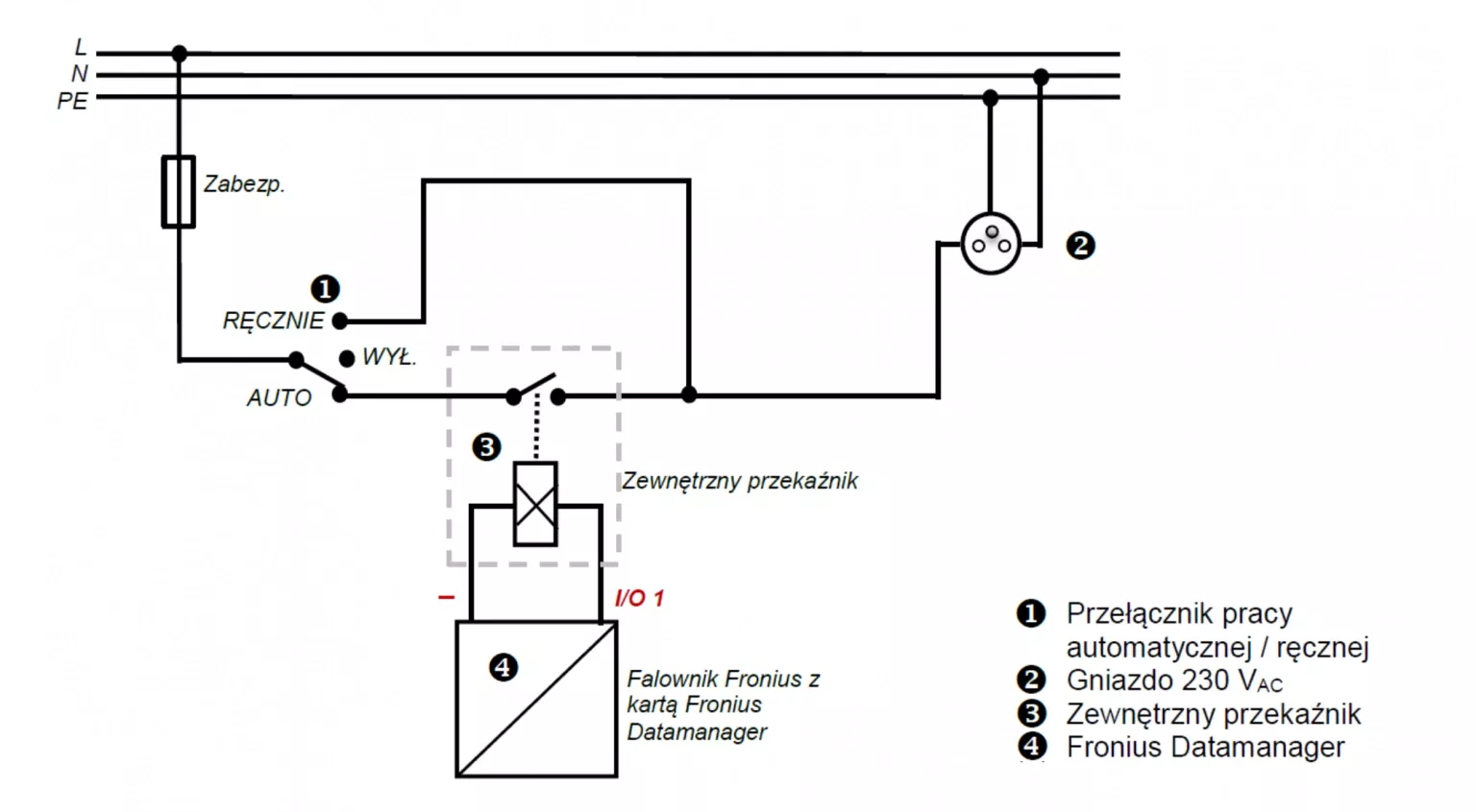

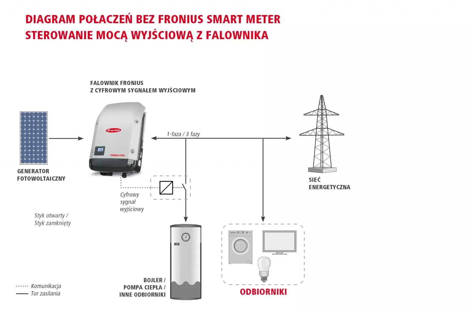

Schemat

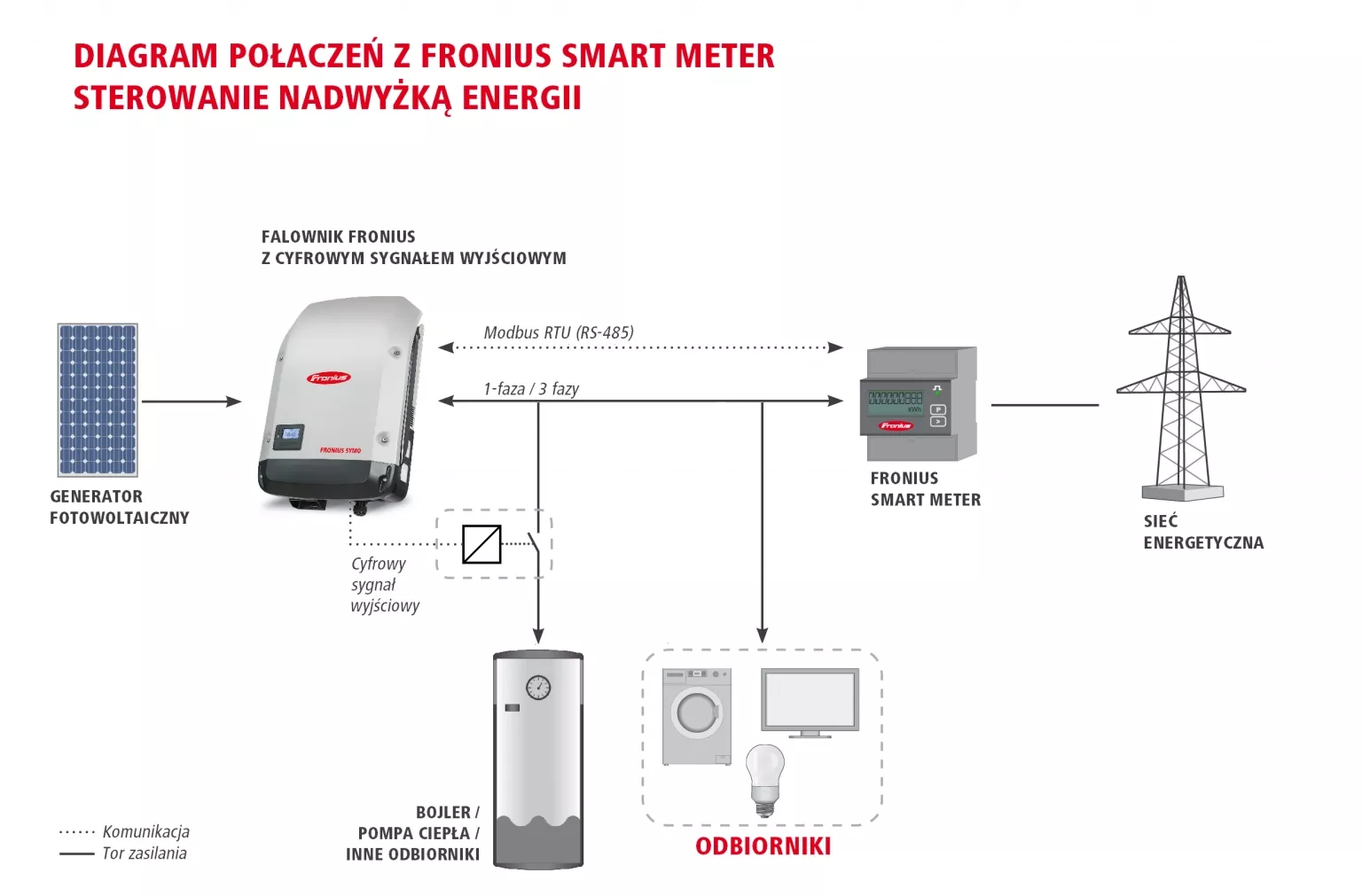

Schemat połączeń przedstawiony poniżej jest typowym przykładem aplikacji z zewnętrznym przekaźnikiem i ręcznym przełączaniem, np. do załączenia grzałki w celu podgrzania wody w przypadku jej dodatkowego zużycia. Można również użyć przekaźników ze zintegrowanym przełączaniem Auto-On-Off.
Rysunek 1 – Typowy schemat połączeń

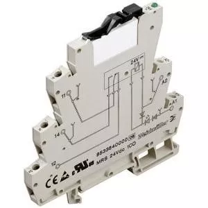

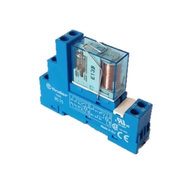

Przykładowe typy przekaźników
Podczas doboru przekaźnika należy zapoznać się ze specyfikacją techniczną (moc cewki, napięcie cewki, napięcie przełączania i prąd przełączania). Przykłady odpowiednich przekaźników pokazano poniżej:

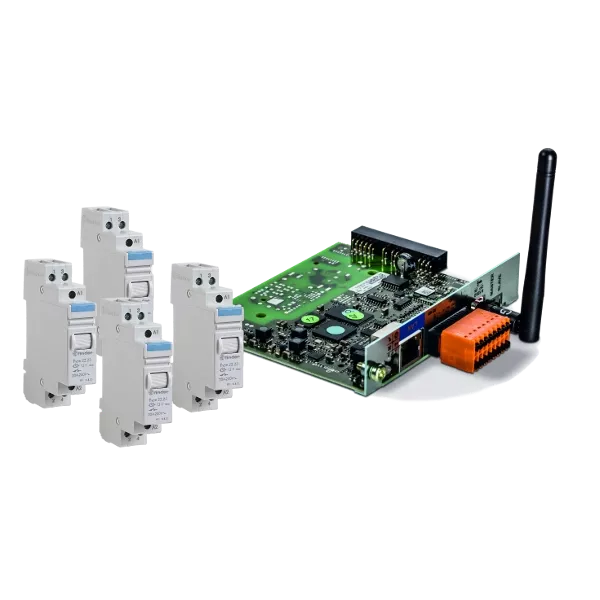

Datamanager 2.0

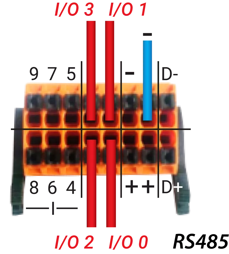

Karta Fronius Datamanager 2.0 oferuje kilka dodatkowych funkcji, takich jak interfejs Modbus RTU (RS-485) do inteligentnego licznika (D-, D+, GND). Więcej informacji na temat instalacji i uruchomienia licznika Fronius Smart Meter można znaleźć na stronie www.fronius.pl oraz www.forum-fronius.pl.
Datamanager 2.0 jest instalowany we wszystkich falownikach począwszy od numeru seryjnego 25490000. Starsze falowniki można zmodernizować dokładając do nich tę kartę rozszerzeń.
Rysunek 5 – Datamanager 2.0 – karta rozszerzeń
Całkowita moc przełączania dla wszystkich 4 wyjść cyfrowych przy napięciu DC: 10,8…12,8 V to 3,2 W.
  • 10,8 V:Fronius IG, Fronius IG Plus, Fronius IG Plus V, Fronius CL, Fronius IG 300-500
  • 12.8 V: Fronius Galvo, Fronius Primo, Fronius Symo, Fronius Eco, Fronius Symo Hybrid

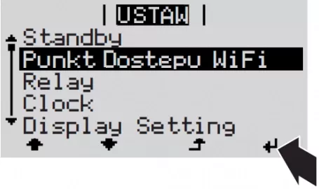

PODŁĄCZANIE ZA POMOCĄ INTERFEJSU DATAMANAGERA
1. Wybierz pozycję menu “USTAWIENIA” na wyświetlaczu falownika
2. Wybierz punkt menu “Punkt dostępu Wi-Fi”
Rysunek 6 – Aktywacja dostępu Punkt na wyświetlaczu falownika
3. Podłącz urządzenie końcowe do punktu dostępu Wi-Fi
a. Wyszukaj sieć “FRONIUS_xxx.xxxxx” na urządzeniu końcowym
b. Nawiąż połączenie z tą siecią
c. Wprowadź hasło: 12345678
d. Wprowadź http://datamanager lub 192.168.250.181 (adres IP połączenia WLAN) z przeglądarki naurządzeniu końcowym. Jeśli korzystasz z sieci LAN, wpisz 169.254.0.180.
Dalsze informacje dotyczące nawiązywania połączenia można znaleźć w instrukcji obsługi falownika Fronius lub karty Fronius Datamanager 2.0, a także na tej stronie: https://www.forum-fronius.pl/podlaczenie-datamanagera-do-internetu/

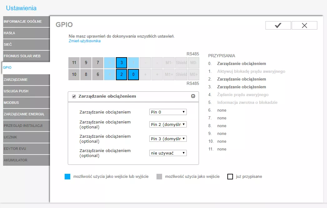

AKTYWOWANIE WYJŚĆ CYFROWYCH
Odbiornikami można sterować na podstawie nadwyżki energii z instalacji PV lub ilości wytworzonej energii fotowoltaicznej poprzez aktywację czterech wyjść cyfrowych na falowniku. Odbiornikami takimi jak pompy basenowe, fontanny, punkty ładowania pojazdów elektrycznych, systemy klimatyzacji itp. można sterować za pomocą podłączonych przekaźników.
Pierwszym krokiem jest aktywacja wyjść cyfrowych, które będą wykorzystywane do kontroli odbiorników. Można to zrobić za pomocą webowego interfejsu kart Datamanager lub Hybridmanager.
Rysunek 7 – Aktywacja wyjść cyfrowych do zarządzania odbiornikami

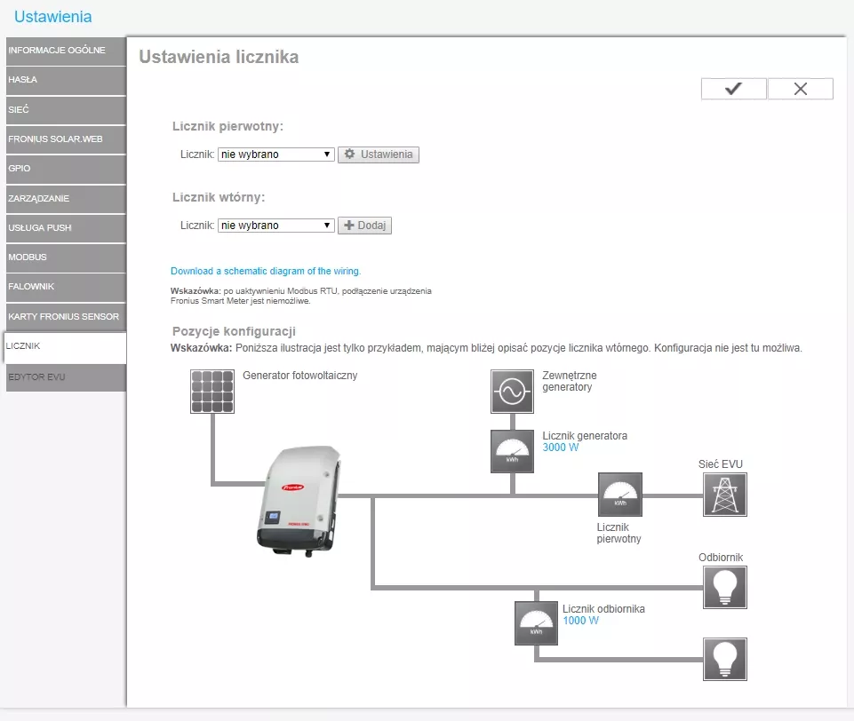

Sterowanie
Wyjście może być sterowane na podstawie informacji o nadwyżce produkowanej energii w punkcie wprowadzania energii do sieci lub bezpośrednio ilości wyprodukowanej energii PV. Ta pierwsza opcja może być wybrana tylko wtedy, gdy jest podłączony licznik inteligentny Fronius Smart Meter i został on aktywowany w interfejsie Datamanager / Hybridmanager.
Rysunek 8 – Aktywacja inteligentnego licznika Fronius Smart Meter
Rysunek 9 – Konfiguracja systemu z wykorzystaniem Fronius Smart Meter. Sterowanie na podstawie nadwyżki PV.

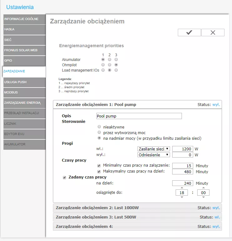

Progi
Progi muszą zostać zdefiniowane, aby falownik wiedział, na jakim poziomie mocy wyjście ma być aktywowane lub dezaktywowane. Należy zauważyć, że jeżeli wybrano sterowanie “na podstawie nadwyżki mocy”, przy ustawianiu progu aktywacji należy uwzględnić moc podłączonego odbiornika. Należy również określić histerezę, aby zapobiec zbyt częstemu przełączaniu obciążenia, gdy w punkcie wprowadzania energii do sieci pojawią się niewielkie zmiany.
Przykładowo: pompa basenowa o mocy 1000 W może działać z progiem aktywacji 1200 W i progiem dezaktywacji 0 W, dając histerezę o wartości 200 W.
Czas trwania
Wybór minimalnego czasu trwania zapobiega zbyt częstemu przełączaniu w sytuacjach, gdy promieniowanie słoneczne lub wartość nadwyżki energii stale się zmieniają, ponieważ nadmierne przełączanie skraca żywotność sterowanego urządzenia. Określenie minimalnego czasu trwania zapewnia, że gdy odbiornik zostanie aktywowany, pozostanie włączony przez zadany czas, nawet jeśli odpowiedni parametr spadnie poniżej wartości dezaktywacji.
Natomiast maksymalny czas trwania ogranicza czas, w jakim odbiornik jest załączany co dzień. Na przykład, nie ma potrzeby, aby pompa basenowa pracowała dłużej niż osiem godzin dziennie, nawet jeśli wciąż dostępna jest nadwyżka energii pod koniec dnia. Indywidualne czasy pracy dla każdego odbiornika są sumowane w ciągu dnia.
Zadany czas trwania gwarantuje, że odbiornik będzie działał przez co najmniej określony czas przed określoną godziną. Ponownie biorąc przykład pompy basenowej, pompa powinna pracować co najmniej cztery godziny dziennie, aby utrzymać jakość wody. Zalecamy ustawienie punktu, w którym czas docelowy zostanie osiągnięty w pewnym momencie przed zachodem słońca, aby zapewnić wykorzystanie części nadwyżki energii do napędzania pompy. Jeśli czas ustawiony jest na godzinę 18:00, a pompa pracowała tylko w tym dniu przez dwie i pół godziny, wyjście zostanie aktywowane o godzinie 16.30, tj. na półtorej godziny (brakujące) przed godziną 18:00.

Rysunek 11 – Konfiguracja wyjść zarządzania obciążeniami

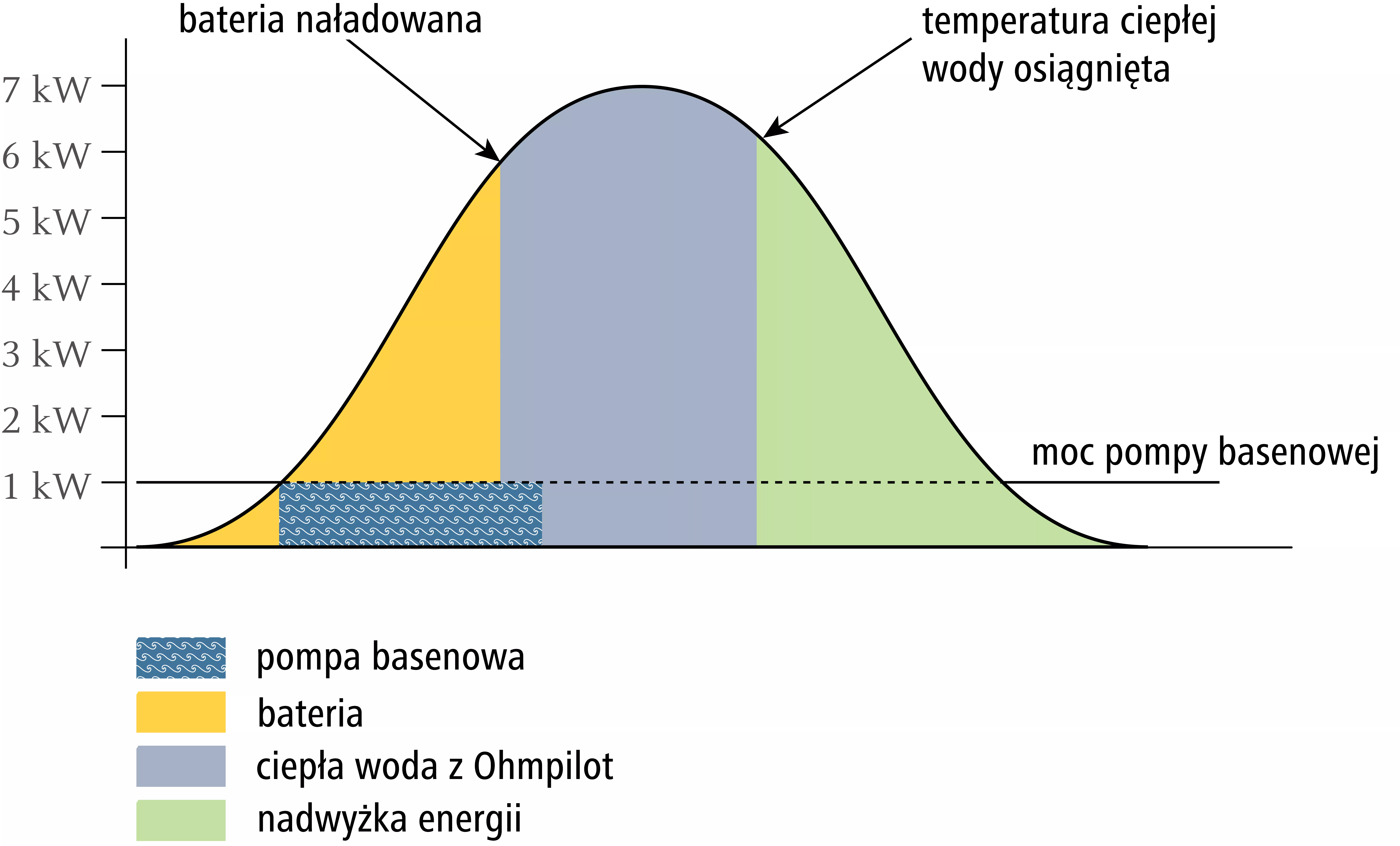

Dla baterii, Fronius Ohmpilot i zarządzania obciążeniem przez wyjścia I/O powinny zostać określone priorytety. Należy zauważyć, że wyjścia I/O zarządzania obciążeniem są priorytetowo traktowane zgodnie z ich progami aktywacji, co oznacza, że najpierw następuje przełączenie wyjścia I/O zarządzania obciążeniem z zadaną najniższą wartością mocy. Jeśli dwa wyjścia I/O zarządzania obciążeniem mają ten sam próg aktywacji, najpierw zostanie przełączony ten znajdujący się wyżej na liście.
PRZYKŁADY ZASTOSOWAŃ
Bateria, Fronius Ohmpilot i pompa basenowa
Pompa basenu podłączona do zarządzania obciążeniem na wyjściu I/O1 za pośrednictwem stycznika musi być aktywowana, zanim w akumulatorze będzie można zgromadzić energię, która ma być używana głównie w nocy. Grzałka ma najniższy priorytet, ponieważ minimalna temperatura wody jest dostarczana z centralnego systemu ogrzewania i jest regulowana przez Fronius Ohmpilot.
Priorytety:
  • Zarządzanie obciążeniem I/O1 z pompą basenową o mocy 1000 W, maksymalny czas pracy dziennie = 4 godziny
  • Akumulator
  • Fronius Ohmpilot z elementem grzejnym 9 kW
