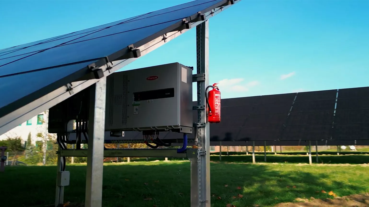

Instalacja o mocy 199 kWp wykorzystuje 3 falowniki marki Fronius:
  • Tauro ECO 50-3-D
  • Tauro 50-3-D
  • Tauro ECO 100-3-P
Falownik Tauro 50-3-D, wykorzystany w pierwszym etapie inwestycji został wybrany ze względu na 3 niezależne łańcuchy MPPT. Lokalizacja pierwszych 120 modułów ma tę niedogodność, że w pewnych okresach dnia, cześć z nich może być zacieniona przez budynek hali produkcyjnej. Falownik ECO został wybrany, aby minimalizować efekt zacienienia i jego negatywnego wpływu na produkcję energii elektrycznej.
Układ połączeń modułów zweryfikowano i potwierdzono przy użyciu narzędzia Fronius Solar.creator. W przypadku falowników z serii ECO, skonfigurowano łańcuchy o długości 24 modułów każdy. Ma to oczywiście związek z generowanym napięciem na łańcuchu modułów i dopasowaniem jego wartości do zakresu pracy falownika.  Do falownika o mocy 50 kW przyłączono 5 takich łańcuchów (120 modułów), a do falownika o mocy 100 kW – 10 łańcuchów (240 modułów). Inaczej wygląda sytuacja z falownikiem Tauro 50-3-D. Połacie modułów najmniej zagrożone zacienieniem podłączono do 1 MPPT (5 łańcuchów po 14 szt). 2 MPPT składa się z dwóch łańcuchów po 12 modułów. Do 3 MPPT podłączono również dwa łańcuchy po 15 modułów. (Łącznie 124 szt. modułów).
Instalację zamontowano na gruncie na życzenie inwestora, na dachach hal znajduje się infrastruktura techniczna, która znacznie ograniczała potencjał montażowy, poniżej przedstawiono wartości mocy satysfakcjonującej inwestora MACO POLSKA .
