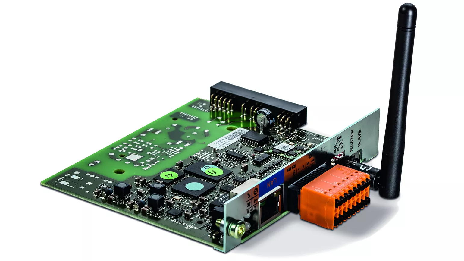

Skoro podstawą idei automatyki budynkowej jest integracja wszystkich instalacji w budynku, należy zastanowić się, w jaki sposób włączyć instalację fotowoltaiczną (ang. photovoltaics, PV) do takiego systemu. Problem nie jest trywialny, głównie ze względu na rozmaitość stosowanych w inteligentnych budynkach rozwiązań. Z pomocą przychodzi urządzenie pod nazwą Datamanager 2.0 firmy Fronius (rys. 1.), standardowo instalowane we wszystkich falownikach fotowoltaicznych tego producenta. Jest to dodatkowa karta zapewniająca przede wszystkim monitorowanie pracy instalacji fotowoltaicznej na portalu Solar.Web (https://www.solarweb.com), ale oferuje ona również znacznie bardziej zaawansowane funkcje.

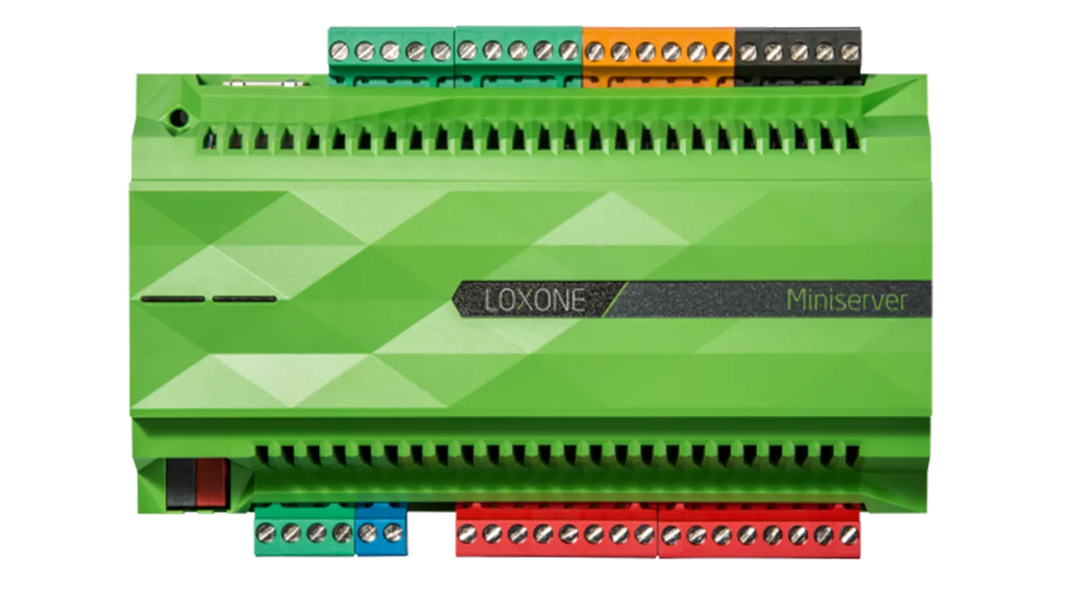

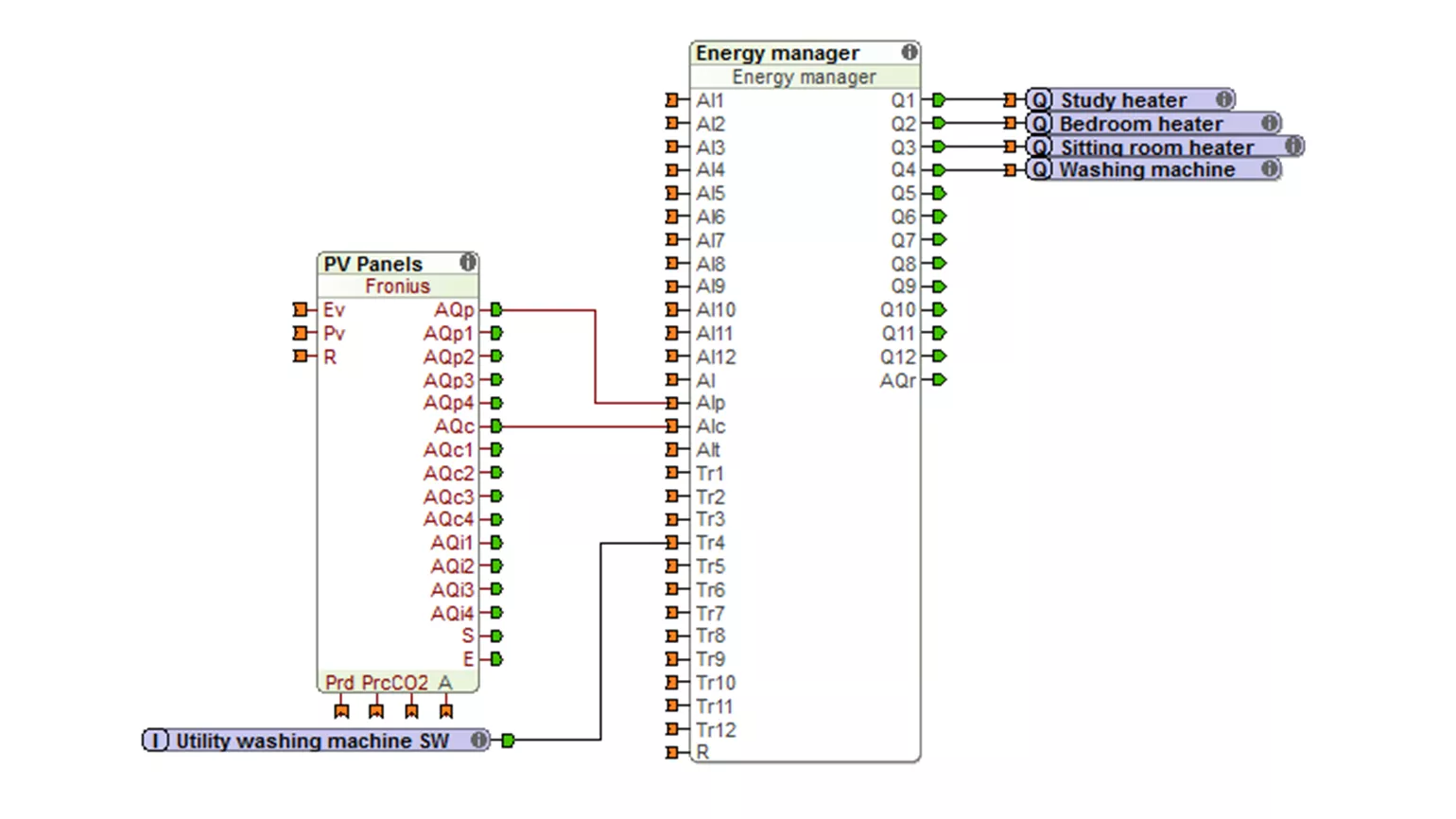

Firma Loxone (http://www.loxone.com) oferuje rozwiązania dla inteligentnych domów w formie centrali, którą instaluje się w rozdzielni budynku – Loxone Miniserver (rys. 2.) – zawierającej 8 cyfrowych i 4 analogowe wejścia oraz 8 wyjść przekaźnikowych i 4 analogowe wyjścia 0-10V. Oprócz możliwości wizualizacji w sieci Ethernet i dołączania dodatkowych modułów – Loxone Extensions – Miniserver wyposażony jest również w interfejs KNX/EIB.

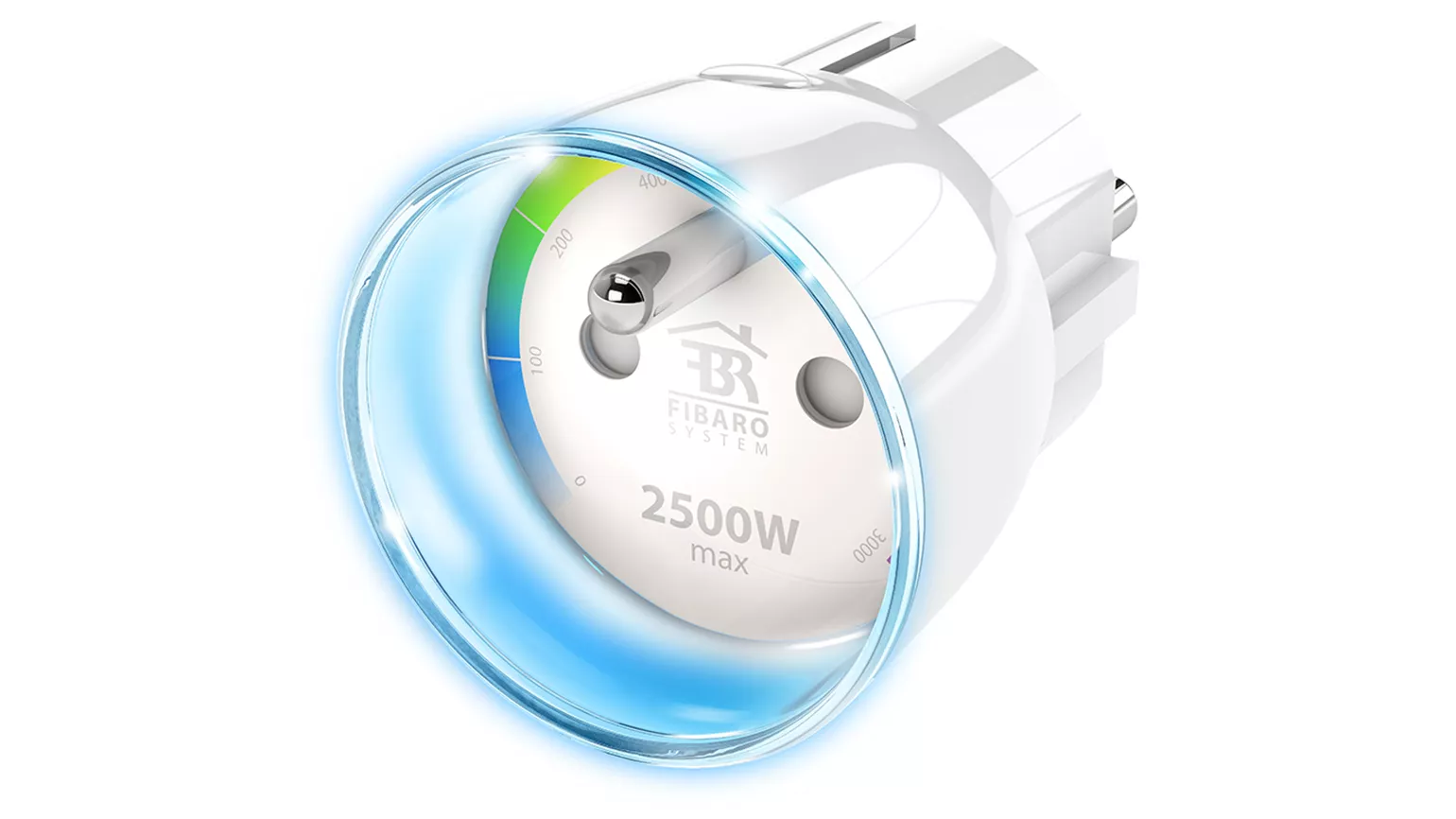

Urządzenia sterujące pozwalają na wprowadzenie idei domu energooszczędnego poprzez monitorowanie i kontrolę zużycia energii - większość sterowników ma wbudowany zaawansowany licznik energii. Doskonałym przykładem jest Fibaro Wall Plug (zdj. 4.) - czyli „gniazdko w gniazdku”, które oprócz podstawowej funkcji załączania/wyłączania podłączonego od niego odbiornika, zawiera miernik mocy chwilowej i licznik energii elektrycznej oraz diody RGB sygnalizujące swoim kolorem stan urządzenia (w tym pobieraną moc, wyłączenie, przeciążenie, itp.).

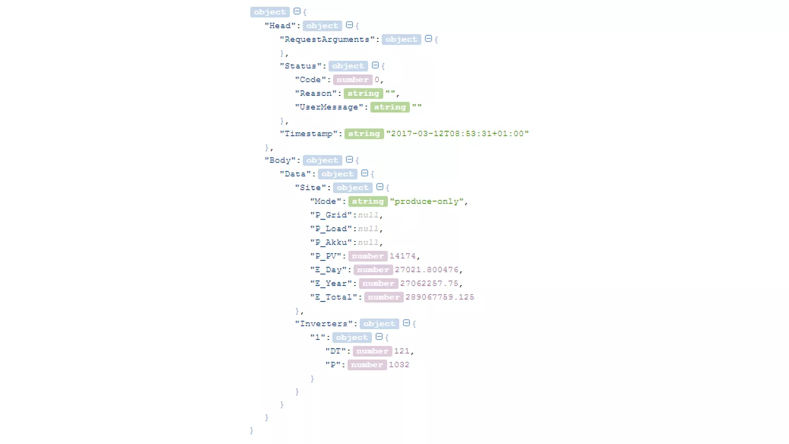

W Fibaro Home Center 2 należy stworzyć tzw. urządzanie wirtualne (ang. Virtual Device, VD) z krótkim kodem w języku skryptów, jakim jest „Lua” (słowo to w ojczyźnie tego języka, Brazylii, oznacza księżyc), a wbudowana funkcja json.decode() daje nam pełny i uporządkowany w formie zagnieżdżonych tablic dostęp do wszystkich przekazanych wartości. Niestety, w chwili obecnej wykorzystanie tej funkcjonalności i stworzenie odpowiednich powiązań wymaga od firmy instalacyjnej umiejętności pisania kodu w języku „Lua”, dla instalatorów systemów automatyki domowej nie powinna być to jednak przeszkoda.
Powiązanie informacji pochodzącej z instalacji PV ze sterowaniem najprostszym urządzeniem jakim jest Fibaro Wall Plug daje nam nieograniczone możliwości zaprogramowania „scen”: alarmy, progi zadziałania, zależności czasowe, monitorowanie, zaawansowana analiza produkcji i zużycia energii oraz bazujące na tych informacjach inteligentne sterowanie odbiornikami energii. Nic nie stoi na przeszkodzie, aby odpowiednio sterować również bardziej zaawansowane urządzenia, choćby ściemniacze (ang. dimmer) czy kontrolery LED RGBW, których w sieci Z-Wave może być nawet 232.
