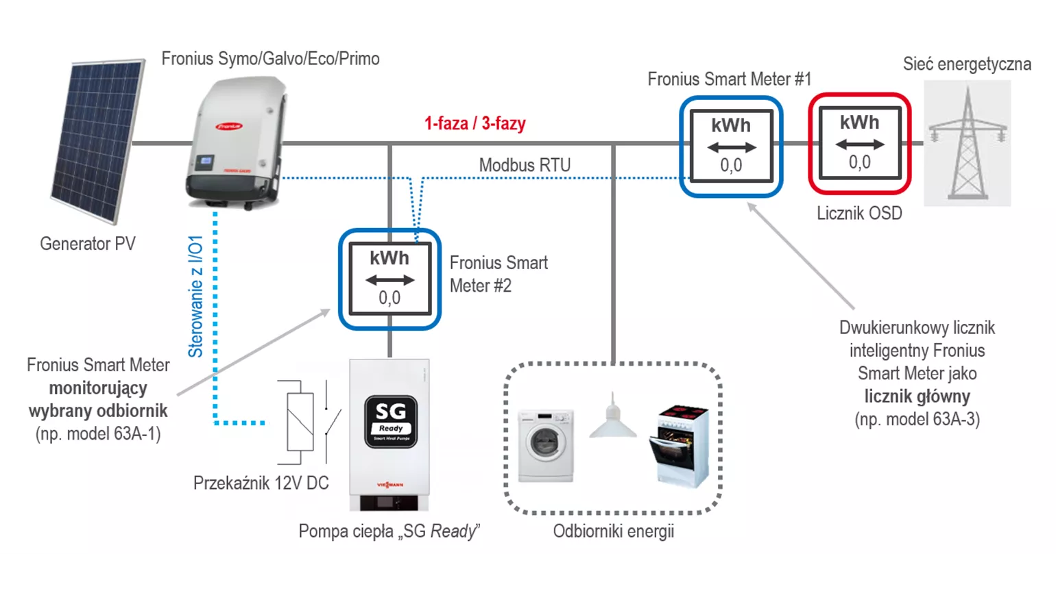

PV i pompa ciepła
Integrując pompę ciepła Smart Grid Ready („SG Ready”) z funkcją zarządzania energią w falownikach firmy Fronius, łatwo jest zwiększyć stopień zużycia własnej energii fotowoltaicznej w gospodarstwie domowych. W tym celu łączy się falownik z pompą ciepła poprzez jej wejście logiczne „zasilania PV” lub „zasilania tanią energią”. Informuje to regulator pompy ciepła, kiedy powinna podnieść temperaturę w budynku lub załadować zasobnik, aby wykorzystać jak najwięcej nadwyżek mocy fotowoltaicznej. Pompa ciepła jest załączana przez falownik w tryb pracy, który powoduje wzrost temperatury zadanej. Wielkość tego wzrostu jest różna w zależności od producenta i znajduje się w instrukcji obsługi odpowiedniej pompy ciepła.
W porównaniu do bezpośredniego sterowania pompą ciepła, przełączenie na tryb podwyższonej temperatury ma tę zaletę, że parametry sterowania pompą ciepła (minimalne czasy pracy, ustawione czasy pracy, nastawy temperatury, itp.) pozostają nienaruszone, a zatem komfort użytkownika nie jest ograniczony. Warunkiem wstępnym dla sterowania Smart Grid Ready jest jednak to, że pompa ciepła musi być podłączona do tego samego punktu zasilania energią, co falownik  - tak jak pokazano to na Rys. 1.
POMPY CIEPŁA SMART GRID READY - TRYBY PRACY
Wejście Smart Grid Ready pompy ciepła na podstawie sygnałów otrzymanych z zewnątrz (np. od OSD) może aktywnie wpływać na jej tryb pracy. Wszystkie pompy ciepła Smart Grid Ready mają cztery tryby pracy, z których Fronius zaleca przełączanie między trybem pracy 2 („normalne działanie”: przekaźnik otwarty) i trybem pracy 3 („podwyższona temperatura”: przekaźnik zamknięty) Przełączanie jest realizowane poprzez zewnętrzny przekaźnik, który jest wysterowany przez wyjście cyfrowe karty Datamanager w falowniku Fronius.

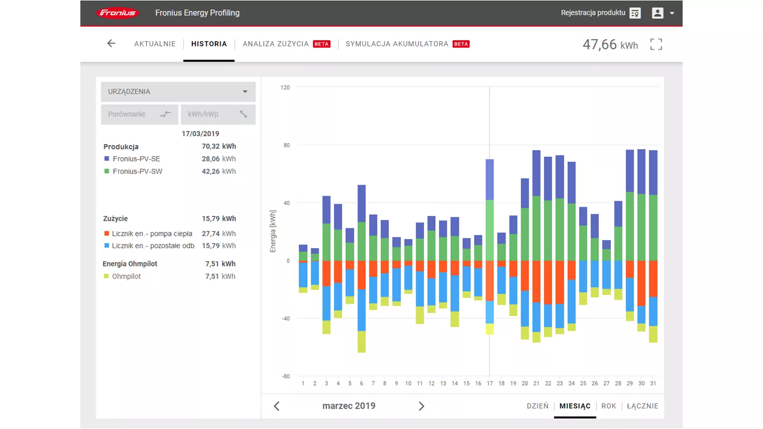

MONITOROWANIE ZUŻYCIA ENERGII PRZEZ POMPĘ CIEPŁA
Falowniki Fronius zawierają funkcję Fronius Energy Profiling, która w połączeniu z dodatkowymi licznikami inteligentnymi Fronius Smart Meter oprócz monitorowania zużycia energii w całym budynku, pozwala na szczegółowe monitorowanie zużycia energii aż do trzech wybranych odbiorników. Dzięki temu dane pomiarowe dotyczące produkcji i konsumpcji energii wyświetlanie są w jednym miejscu: na portalu monitorującym Solar.web.
Więcej szczegółowych informacji na temat sterowania pompą ciepła znajdą Państwo na stronie https://www.forum-fronius.pl
