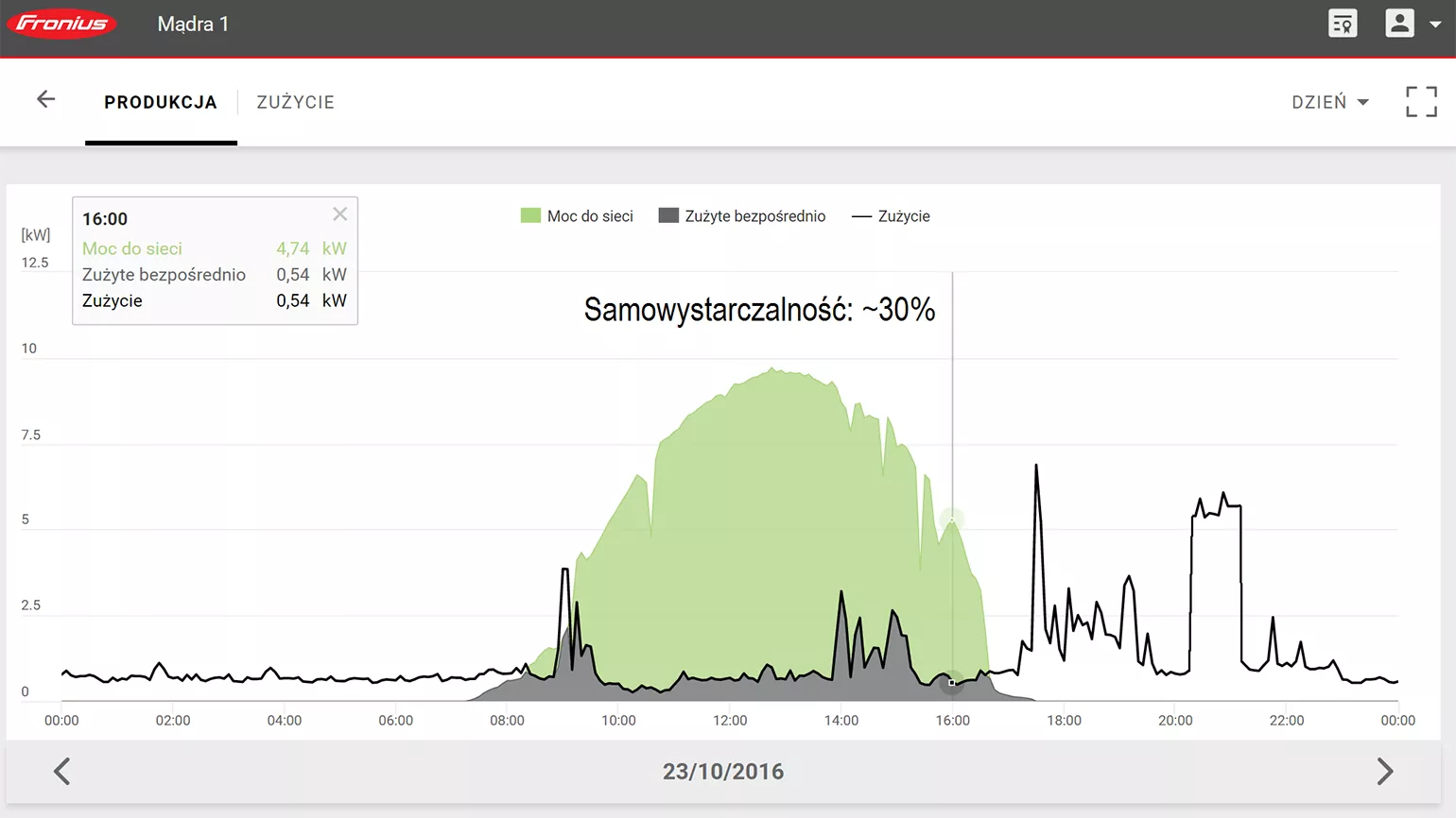

System PV zasila domowe odbiorniki energii elektrycznej, ale nadmiar energii PV – czyli energia, której nie jesteśmy w stanie zużyć bezpośrednio – jest oddawana do publicznej sieci energetycznej (rysunek 1).

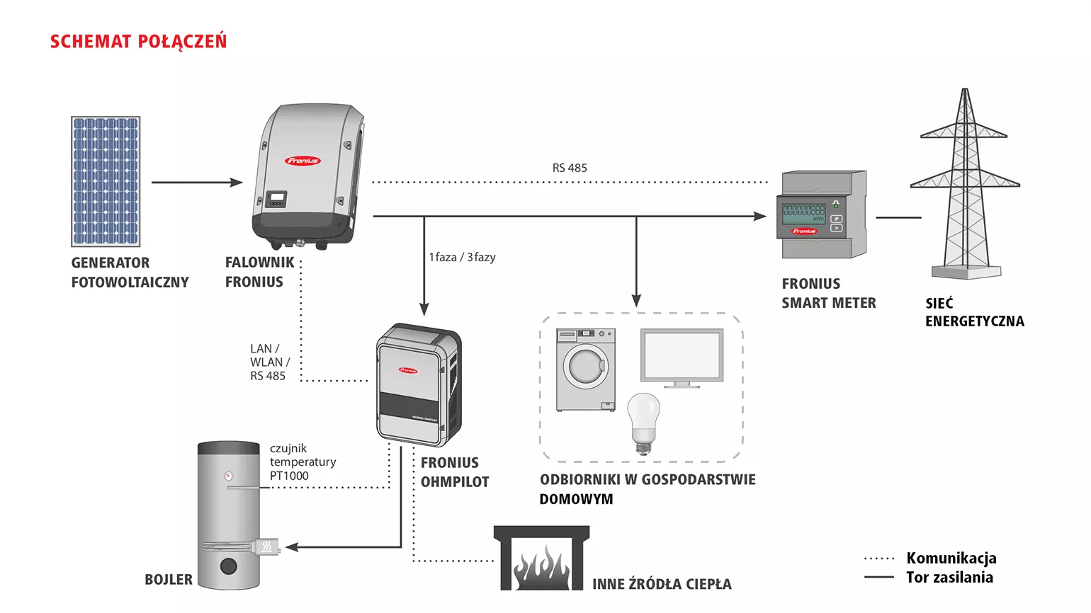

Na rysunku 2 przedstawiono komponenty instalacji z Fronius Ohmpilot oraz diagram połączeń pomiędzy nimi. Inteligentny licznik energii Fronius Smart Meter precyzyjnie mierzy aktualną wartość mocy chwilowej na styku budynku oraz sieci i przekazuje tę wartość – za pośrednictwem karty Fronius Datamanager – do regulatora Fronius Ohmpilot.
Fronius Ohmpilot płynnie, w przedziale od 0 do 9kW, steruje mocą oddawaną do podłączonej grzałki. Dzięki temu nadmiar energii PV nie jest odprowadzany do sieci energetycznej, ale zużywany do przygotowywania ciepłej wody. Ponieważ regulacja odbywa się płynnie, na styku budynku i sieci energetycznej energia nie będzie ani oddawana, ani pobierana: chwilowa moc będzie równa 0W. Zużycie własne produkowanej w instalacji PV energii może wzrosnąć w słoneczny dzień nawet do ponad 60% .
Dzięki czujnikowi temperatury PT1000, Fronius Ohmpilot kontroluje również osiągnięcie zadanej temperatury w zbiorniku wody. Cały system można także wykorzystać do regularnego podgrzewania wody do temperatury > 70°C, czyli dezynfekcji termicznej, która jest jedną z podstawowych metod zwalczania bakterii Legionella.
Warto nadmienić, że komunikacja pomiędzy Fronius Datamanager a Fronius Ohmpilot może odbywać się zarówno za pomocą przewodowego połączenia Modbus RTU (RS485), jak i wewnętrznej komputerowej sieci domowej – w tym bezprzewodowej WiFi. Zdecydowanie ułatwia to wybór miejsca montażu Fronius Ohmpilot, np. w bezpośrednim otoczeniu bojlera.
