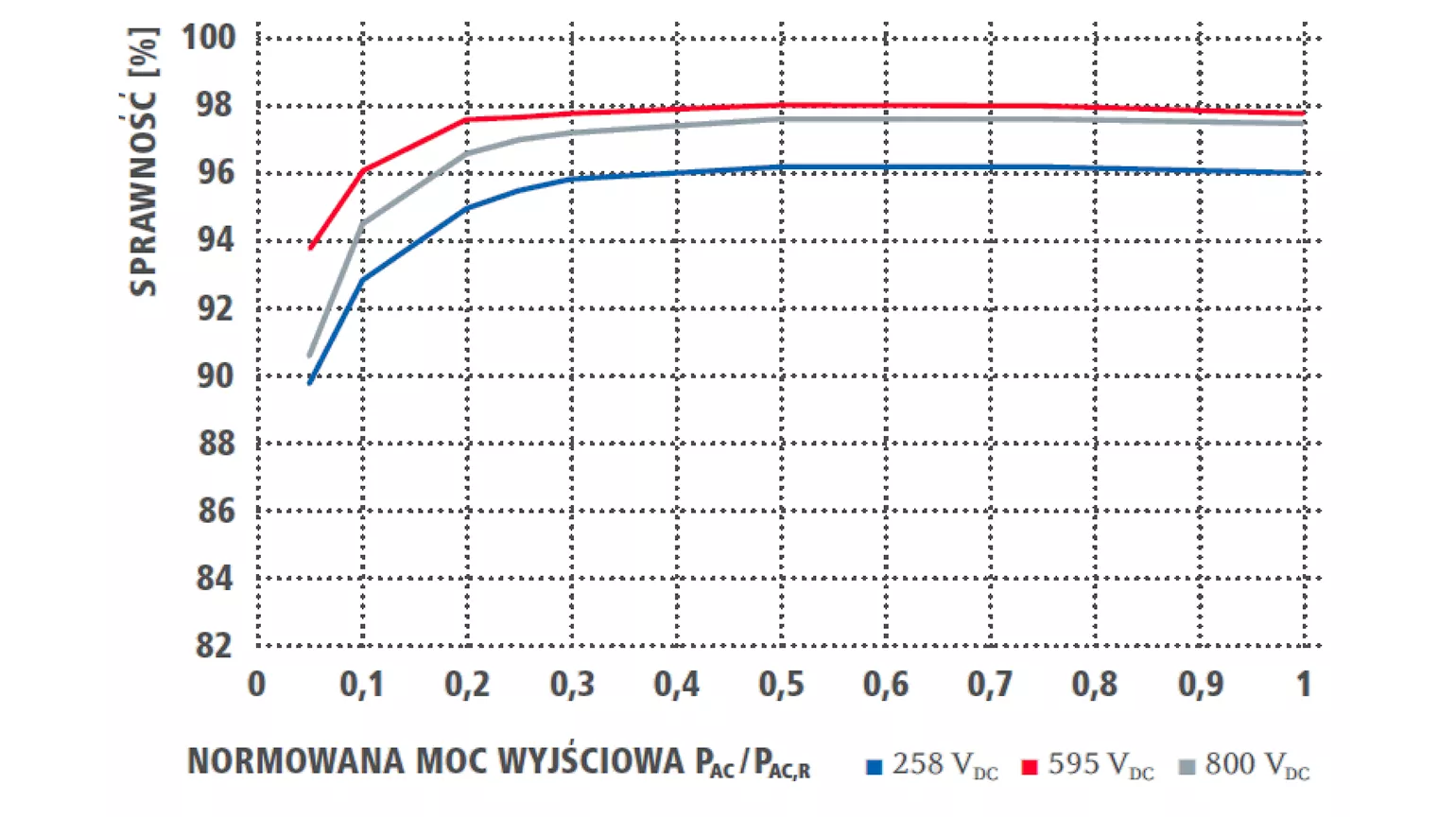

Znaczenie sprawności maksymalnej czy ważonej falownika jest jednak często przecenianie. Oczywiście, istotne jest aby te parametry były jak najwyższe. Jednak sprawność falownika nie jest pojedynczą wartością, zależy ona od wartości napięcia wejściowego, czy wartości mocy wejściowej (czerwona linia na rys. 2).
Falownik rzadko kiedy będzie pracował ze swoją maksymalną sprawnością, dlatego na końcowe uzyski energii wpływ ma o wiele więcej parametrów, np. jakość i szybkość adaptacji urządzenia MPPT. Wybierając falownik ze sprawnością o 0,2% wyższą, wcale nie gwarantujemy sobie wyższych uzysków.

Rys. 2. Wykres sprawności falownika zależny od mocy i napięcia wejściowego. Źródło: Fronius

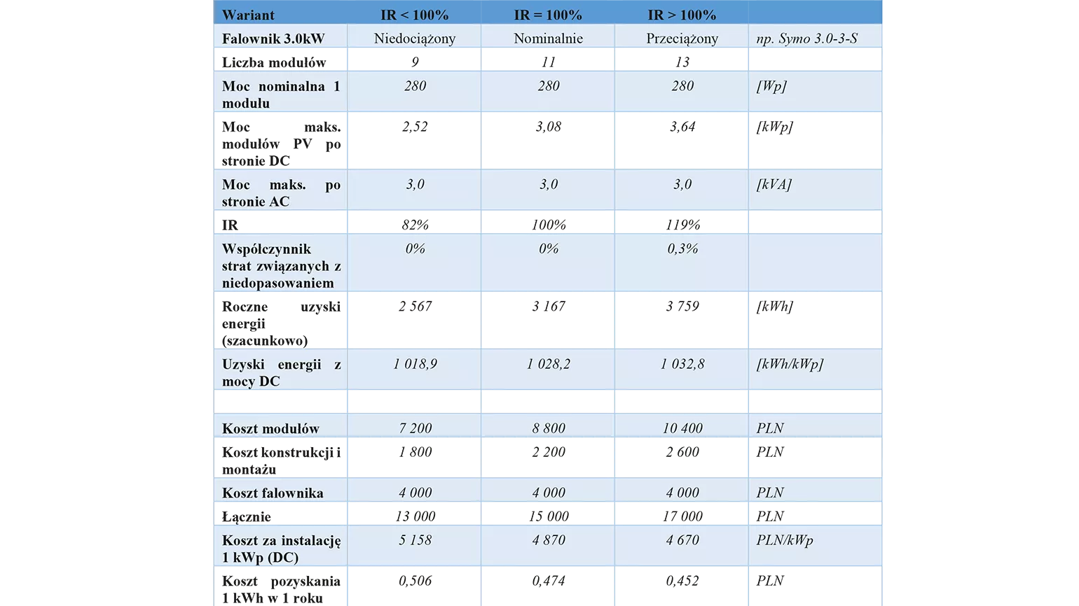

Często można spotkać się z odmiennymi opiniami na temat relacji mocy modułów do mocy nominalnej falowników. Aby przeanalizować te przypadki, wprowadźmy definicję współczynnika mocy falownika (ang. inverter ratio, IR). Wzór na obliczenie tego współczynnika można zapisać:
współczynnik mocy falownika IR=  (moc pola modułów [Wp])/(maksymalna moc AC falownika [W])∙sprawność falownika [%]

Dlaczego jednak zalecaną przez projektantów wartością jest górna granica, tj. gdy moc modułów jest np. o 25% większa od mocy nominalnej falownika? Takie podejście na pierwszy rzut oka kłóci się z zasadą, w której układy przetwarzające energię z generatorów projektuje się powyżej ich mocy nominalnej, czyli wypadałoby mieć IR < 100%?
Instalacje fotowoltaiczne projektuje się zupełnie inaczej. Jeśli w szerokości geograficznej Polski moduły PV wytwarzają energię z mocą nominalną zaledwie przez kilkanaście, kilkadziesiąt godzin w roku, to w pozostałych okresach osiągana przez nie moc jest znacznie niższa. Jeśli zatem moc modułów będzie równa mocy falownika, to większą część czasu nie będzie on pracował z mocą nominalną, lecz mniejszą. To bezpośrednio przekłada się na uzyskiwane sprawności konwersji. Efekt ten będzie jeszcze lepiej widoczny, gdy moc modułów będzie mniejsza niż moc nominalna falownika (IR < 100%).
Co się jednak stanie, gdy moc modułów będzie większa niż moc nominalna falownika, a warunki pogodowe będą sprzyjać generacji energii? Falownik nie będzie przetwarzał więcej energii niż wynosi jego moc maksymalna, a jej nadmiar nie będzie odbierany z modułów (nastąpi ograniczenie mocy wyjściowej). Statystycznie jednak korzystniejsze jest optymalne wytwarzanie energii przez większą część roku, niż ograniczenia w przetwarzaniu energii w pojedyncze dni, a nawet godziny.
Dokonując obliczenia każdego wariantu doboru różnej ilości modułów PV do falownika tego samej mocy, największe uzyski energii otrzymamy dla największej liczby modułów (por. Tab. 1). Nie mniej istotny jest aspekt finansowy. W każdym z wariantów falownik stanowi identyczny koszt, co powoduje, że wariant IR > 100% jest po prostu najbardziej ekonomicznie uzasadniony.
dobór modułów PV do falownika
Tab 1. Porównanie różnych wariantów doboru modułów do falownika, wszystkie ceny przykładowe

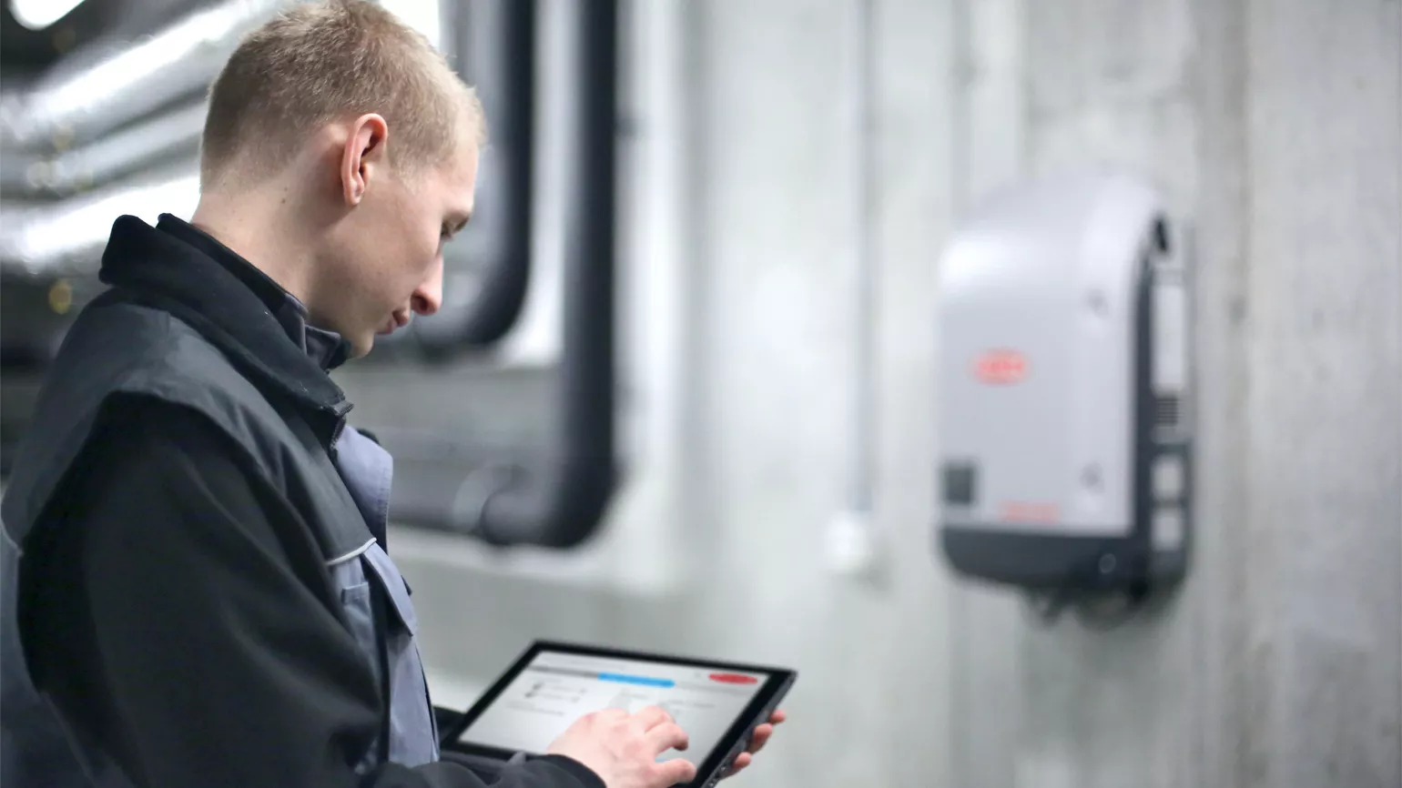

Monitorowanie i kontrola systemów fotowoltaicznych są niezbędne nie tylko do niezawodnego jego funkcjonowania lub informowania o sytuacjach nietypowych, lecz przede wszystkim do uzyskania maksymalnej wydajności takiego systemu.
Najprostszym sposobem monitorowania pracy falownika jest odczytywanie wartości na wyświetlaczu (zazwyczaj LCD), który jest elementem prawie każdego falownika dostępnego na rynku. Do bardziej zaawansowanego monitoringu, w tym rejestracji parametrów wejściowych i wyjściowych falownika (m.in. moce, napięcia i prądy), zalecane jest stosowanie zaawansowanych układów zwanych Datamanager’ami. Dane w takich układach mogą być rejestrowane, przechowywane i prezentowane przez wyspecjalizowane oprogramowanie, dostępne w formie dedykowanej strony internetowej. Przewodowe połączenie Ethernet lub bezprzewodowe połączenia Wi-Fi są coraz częściej oferowane jako standardowe wyposażenie falowników, a przoduje w tej dziedzinie firma Fronius. Dysponując połączeniem internetowym, możemy te dane zdalnie analizować na bieżąco, a w razie konieczności archiwizować i kontrolować pracę instalacji w dłuższym okresie czasu. Dzięki temu na dedykowanej stronie internetowej udostępnionej właścicielowi instalacji możemy analizować dzienne, miesięczne czy roczne profile produkcji energii oraz generować odpowiednie raporty. Szczególnie interesujące jest wykorzystanie dodatkowego układu pomiarowego (inteligentnego licznika energii Fronius Smart Meter), który mierząc zużycie energii przez odbiorniki zainstalowane w budynku pozwala porównywać profil produkcji w instalacji fotowoltaicznej z profilem zużycia energii budynku. Pozwala to łatwo obliczyć stopień wykorzystania energii na potrzeby własne, a także korzyści finansowe wynikające z zainstalowania elektrowni słonecznej. Popularną funkcją jest również prezentowanie innych danych związanych z produkcją energii z elektrowni PV, w tym np. redukcji emisji CO2.
Monitorowanie ważne jest również z punktu widzenia bieżącej obsługi technicznej i serwisu. Wszelkie niepokojące zdarzenia mogą być natychmiast raportowane do osoby odpowiedzialnej za poprawną pracę instalacji, dzięki czemu jakiekolwiek nieprawidłowości w pracy elektrowni mogą zostać niezwłocznie zlokalizowane i – w razie takiej konieczności – usunięte. Czas i precyzja jest tu pożądana, ponieważ każdy dzień wyłączenia instalacji z pracy to wymierne straty dla inwestora.
Wszystkich zainteresowanych odsyłamy do portalu internetowego Solar.Web (https://www.solarweb.com), gdzie na podstawie przykładowych, ogólnodostępnych instalacji można zapoznać się z wszystkimi zaletami monitorowania.
