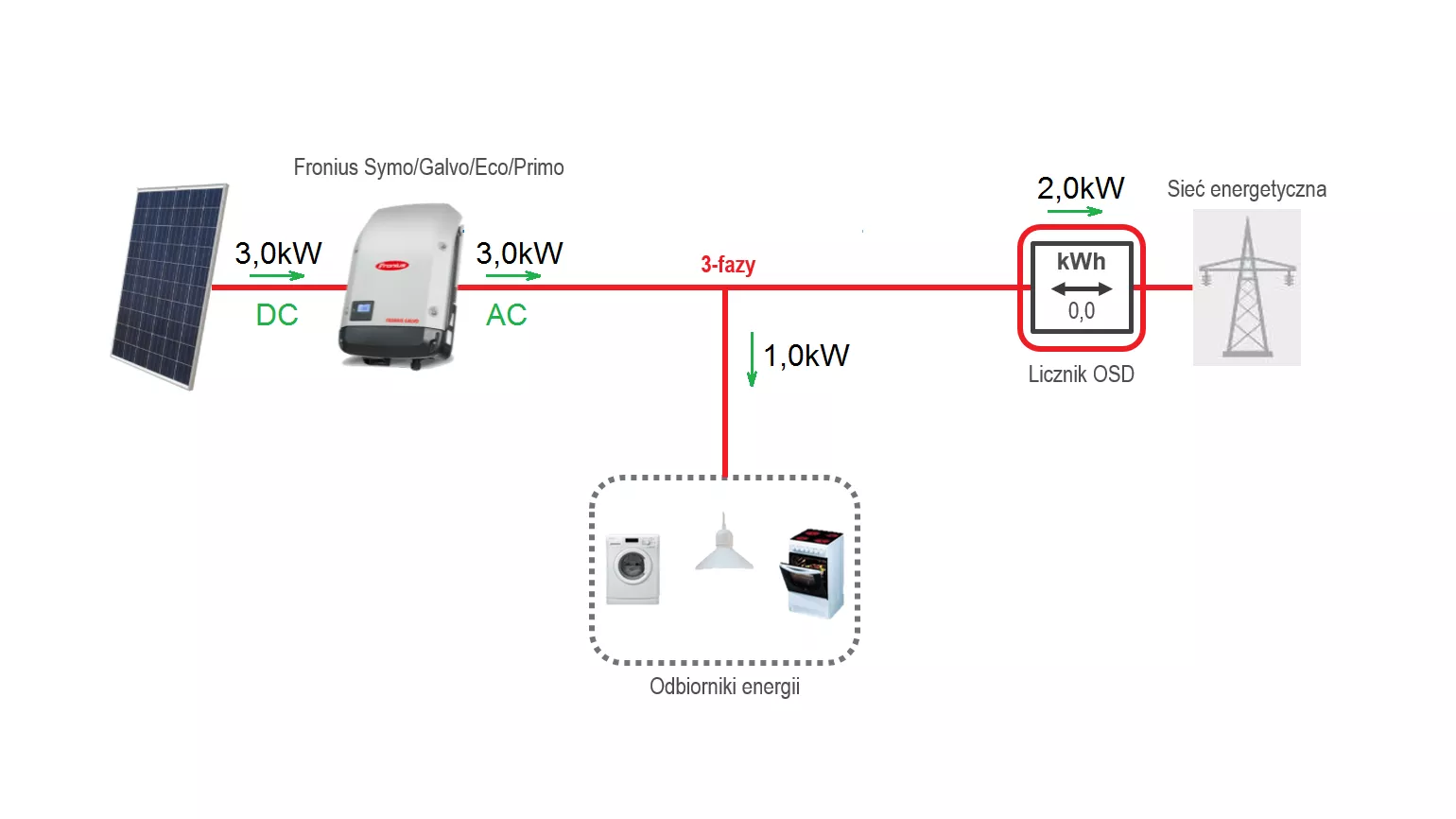

Jak wygląda instalacja fotowoltaiczna
Domowe instalacje fotowoltaiczne zwykle są montowane na dachu budynku. Systemy takie wymagają falownika (ang. inverter) – urządzenia zamieniającego prąd stały (DC) produkowany przez moduły PV na prąd przemienny (AC) o charakterystyce odpowiedniej dla sieci elektroenergetycznej. W Polsce to 230V napięcia fazowego, przy częstotliwości 50Hz.
Przykładowa instalacja fotowoltaiczna została pokazana na rysunku powyżej.

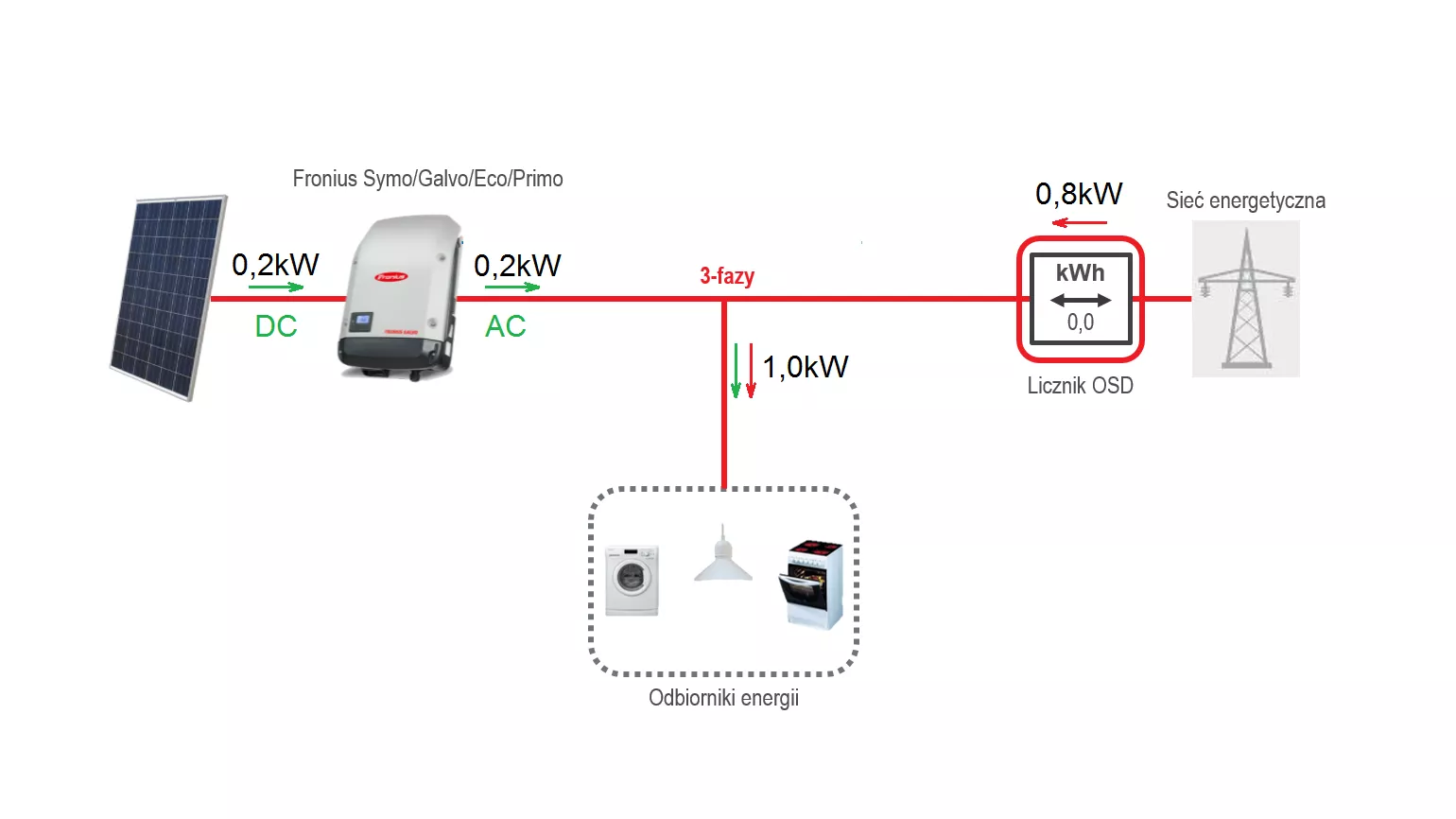

Na kolejnych rysunkach pokazane są przepływy energii pomiędzy OSD (Operator Systemu Dystrybucyjnego – np. PGE, Tauron, Energa, ENEA) a budynkiem. Granicą przyłączenia jest najczęściej miejsce instalacji układu pomiarowego – licznika energii.
Podłączenie instalacji fotowoltaicznej do sieci elektrycznej budynku (zrealizowane w jego rozdzielni głównej) pozwala bezpośrednio wykorzystać produkowaną energię na potrzeby odbiorników znajdujących się w budynku – w sytuacji niewystarczającej produkcji energia jest pobierana z sieci, natomiast nadwyżki są oddawane do sieci.
Aby móc zmierzyć ilość oddanej energii konieczna jest wymiana klasycznego licznika energii na nowoczesny licznik elektroniczny, dwukierunkowy. Energia zakupiona od sprzedawcy energii liczona jest ze znakiem „+”, natomiast energia oddana do sieci – ze znakiem„–”.
