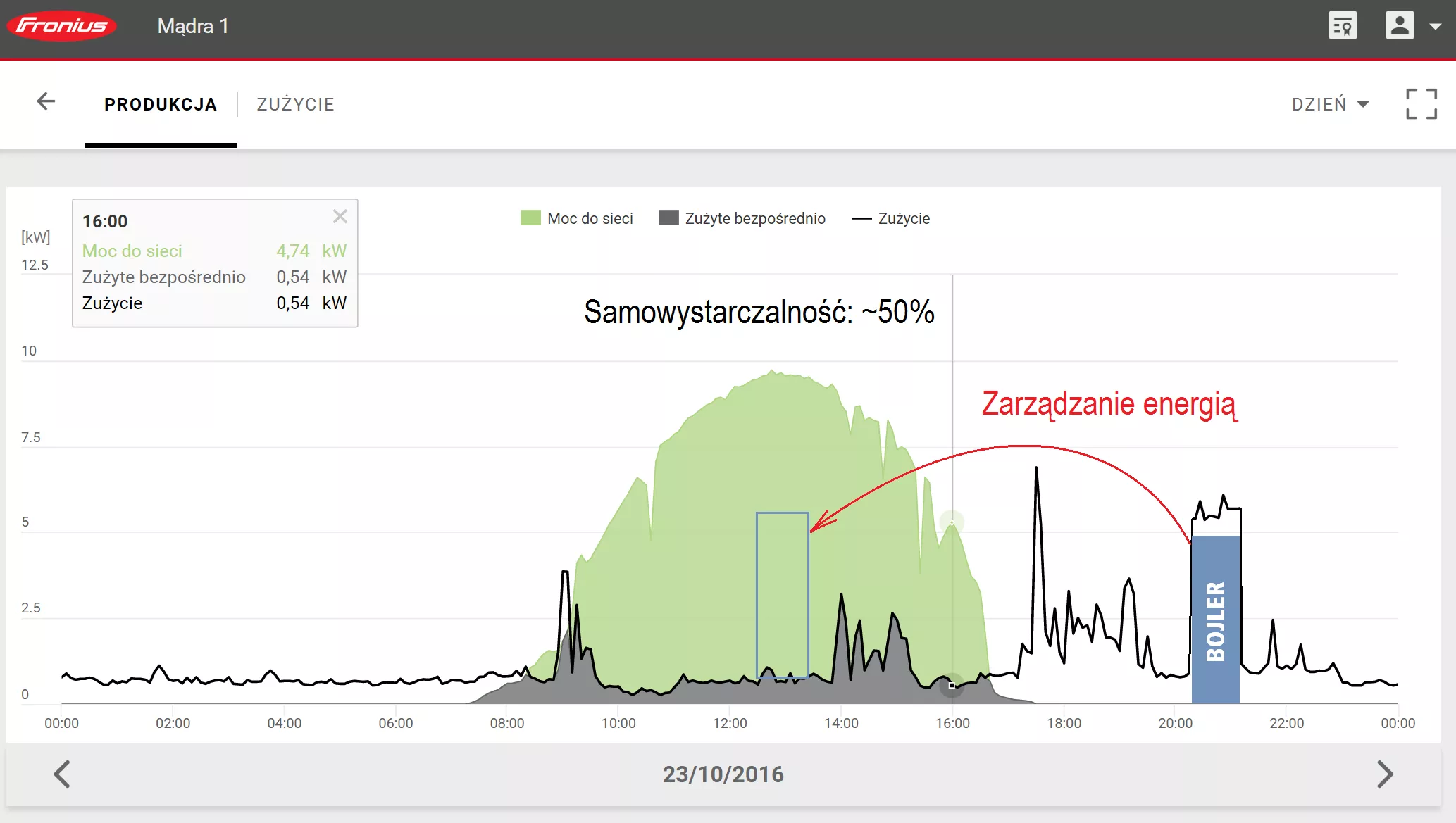

Oddawanie do sieci niewykorzystanej energii to spore straty finansowe. W przypadku mikroinstalacji (do 50 kWp), zgodnie z ustawą o odnawialnych źródłach energii obowiązuje system tzw. net-meteringu (opomiarowania netto), dzięki której możemy odzyskać 80% (do mocy 10 kWp) lub 70% (do mocy 50 kWp) oddanej energii wraz z kosztem jej dystrybucji. Tracimy, gdyż stopień naszej samowystarczalności (część energii bezpośrednio zużywanej na potrzeby własne) to zaledwie 25-30%. Zmieniając nawyki użytkowników np. poprzez manualne, zegarowe lub inteligentne włączanie niektórych urządzeń w godzinach największej produkcji energii ze słońca, możemy uzyskać poprawę takiego stanu, a stopień samowystarczalności podnieść nawet do 50%. [Rys.1]
Idea zarządzana zużyciem energii w budynku jednorodzinnym w celu zwiększenia stopnia wykorzystania produkowanej energii.
Zarządzanie energią PV daje więc wymierne korzyści, ponieważ energia jest wykorzystywana w czasie, kiedy jest produkowana i nie musi być oddawana do sieci. Po pierwsze - sieć nie jest obciążona, a po drugie - klient oszczędza pieniądze.

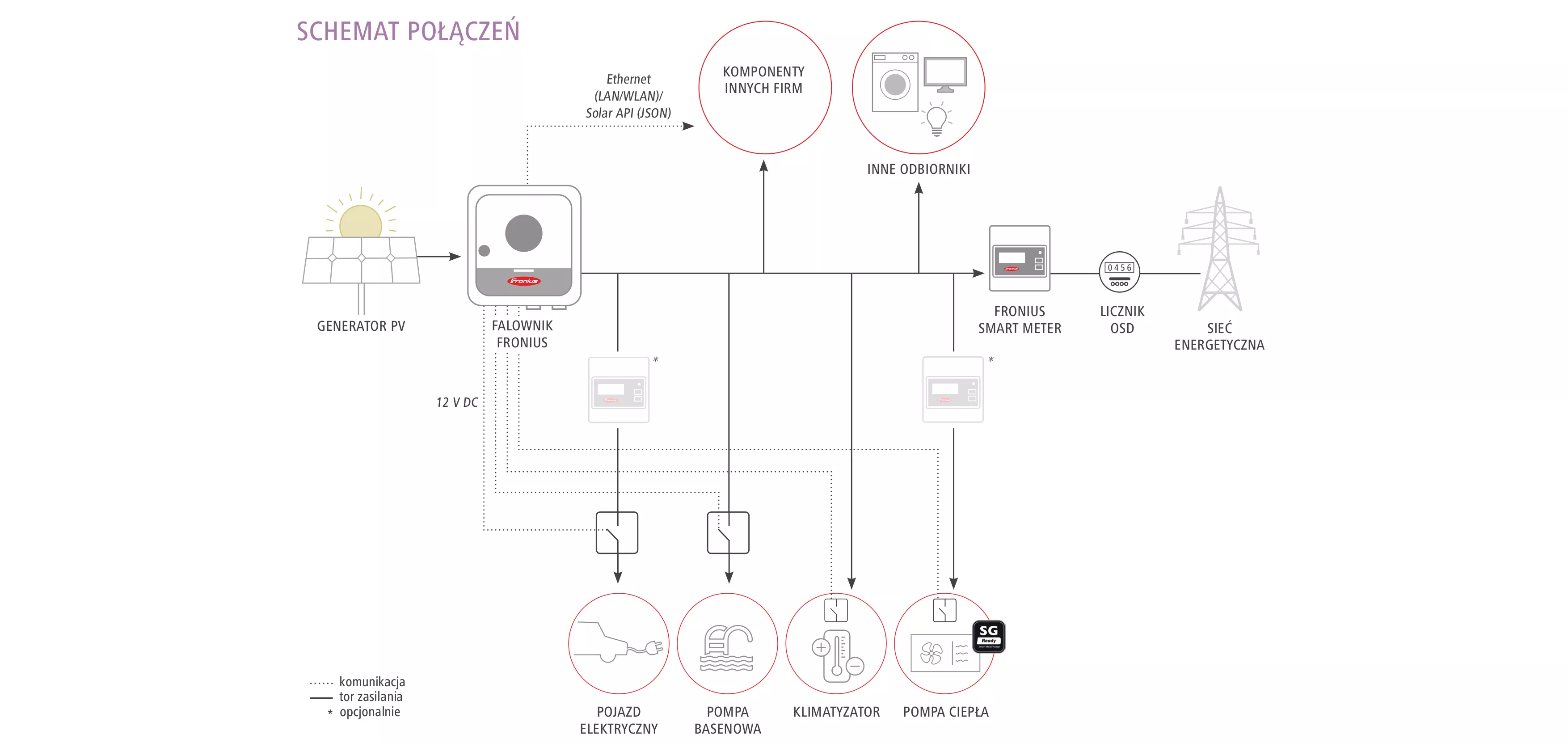

System zarządzania energią
Jednym z rozwiązań wspomagającym użytkownika instalacji fotowoltaicznej w wydajnym wykorzystaniu samodzielnie wytworzonej energii, jest system zarządzania energią. W zależności od dostępnej nadwyżki automatycznie włącza lub wyłącza on poszczególne odbiorniki, pomagając zwiększać stopień zużycia własnego. Dzięki temu niewiele energii oddaje i pobiera się z sieci, co pozwala poczynić duże oszczędności. [Rys 2.]

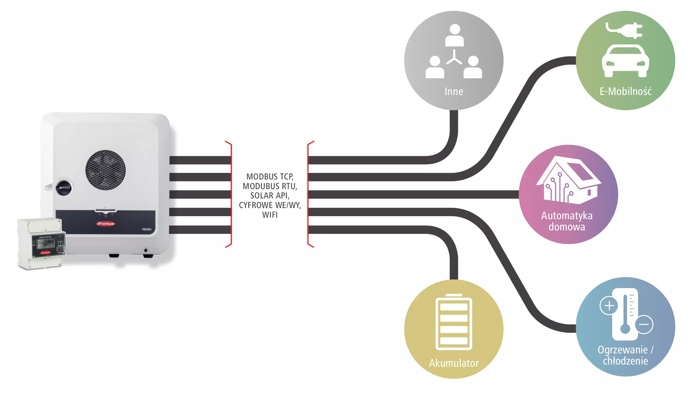

Sterowanie komponentami innych firm dzięki otwartyminterfejsom w falowniku Fronius
Funkcja zarządzania energią pozwala na skonfigurowanie histerezy sterowania danym odbiornikiem. Oznacza to, że próg włączenia i wyłączenia ustala się osobno w jednostkach mocy (W). Pozwala to na uniknięcie ciągłego przełączania się styku w momencie, w którym moc będzie zmieniała się na granicy zadanego progu. Przykładowo: pompa basenowa o mocy 1000 W może działać z progiem aktywacji 1200 W i progiem dezaktywacji 0 W, dając histerezę o wartości 200 W. Falowniki Fronius mają aż cztery cyfrowe wyjścia zarządzania energią wraz z cyklami pracy zależnymi czasowo. Dodatkowo, po wyposażeniu instalacji w inteligentny licznik (np. Fronius Smart Meter), można sterować zewnętrznymi urządzeniami na podstawie wartości nadwyżki mocy w budynku, a nie mocy chwilowej instalacji.
Do odbiorników, których zarządzanie daje najwięcej korzyści, zaliczamy pompy ciepła, klimatyzatory, grzejniki lub zbiorniki ciepłej wody użytkowej. Falowniki austriackiego producenta mogą nimi sterować bezpośrednio (sygnałem 0V-12V) lub poprzez przekaźniki. Co warte podkreślenia, falowniki zostały również wyposażone w otwarte interfejsy, dzięki którym komponenty innych firm, takie jak stacje ładowania samochodów elektrycznych lub systemy automatyki domowej, mogą być inteligentnie sterowane tak, aby jak najlepiej wykorzystać nadwyżki energii PV. [Rys.3]
Sterowanie komponentami innych firm dzięki otwartym interfejsom w falowniku Fronius

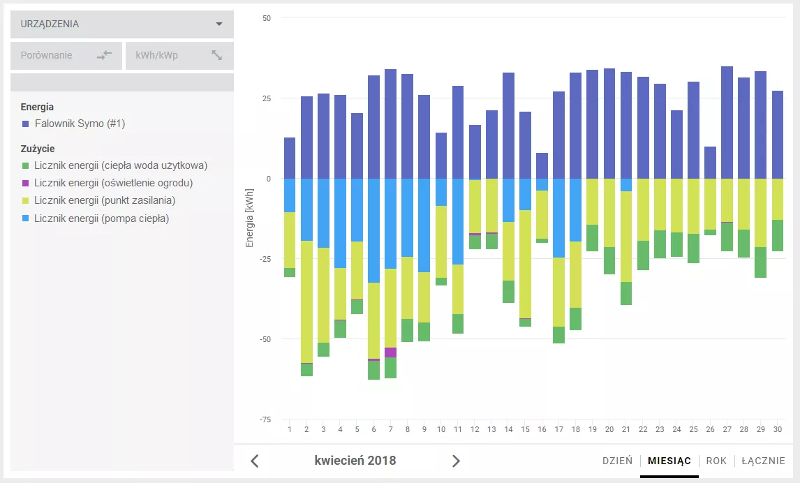

Aby efektywnie analizować zużycie energii z instalacji fotowoltaicznej sterowane odbiorniki powinny być indywidualnie prezentowane w narzędziu monitorującym Fronius Solar.web. W tym celu aż 4 inteligentne liczniki Fronius Smart Meter w jednej instalacji mogą dostarczyć najbardziej istotnych informacji - wraz z Solar.web - stanowią podstawę do dalszej analizy i optymalizacji zużycia energii PV. [Rys.4]
Wizualizacja zużycia energii PV przez różne odbiorniki energii w portalu Solar.web

Urządzeniem można sterować za pomocą smartfonu lub tabletu, z kolei otwarte interfejsy – Modbus, JSON – ułatwiają zastosowanie komponentów innych firm, a także umożliwiają integrację zarówno z małymi systemami automatyki domowej, jak i z dużymi systemami SCADA.
