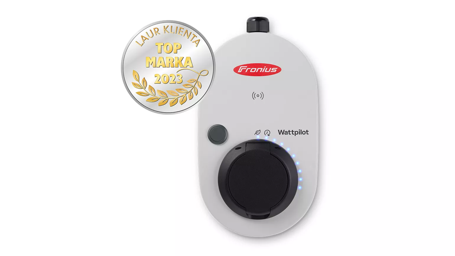

Fronius Wattpilot dostępny jest w dwóch wesjach:
  • Home – stacja do ładowania w domu.
Dostępny w klasach mocy 11 kW i 22 kW . Użyj wtyczki i ładuj.
  • Go – mobilne rozwiązanie w podróży
Dostępne w klasach mocy 11 kW i 22 kW. Ładuj prosto w każdym miejscu.

Fronius Wattpilot jest zabezpieczany przed nieuprawnionym użyciem za pomocą zatwierdzonego chipa lub karty RFID. Można je określić dla 10 użytkowników. Informacje o ładowaniu są stale dostępne, dzięki czemu urządzenie jest bezpieczne w miejscach publicznych.
2
Wizualna kontrola ładowania Dioda LED wskazuje amperaż używany do ładowania samochodu elektrycznego. Gdy wszystkie diody LED świecą się na zielono, samochód jest w pełni naładowany.
