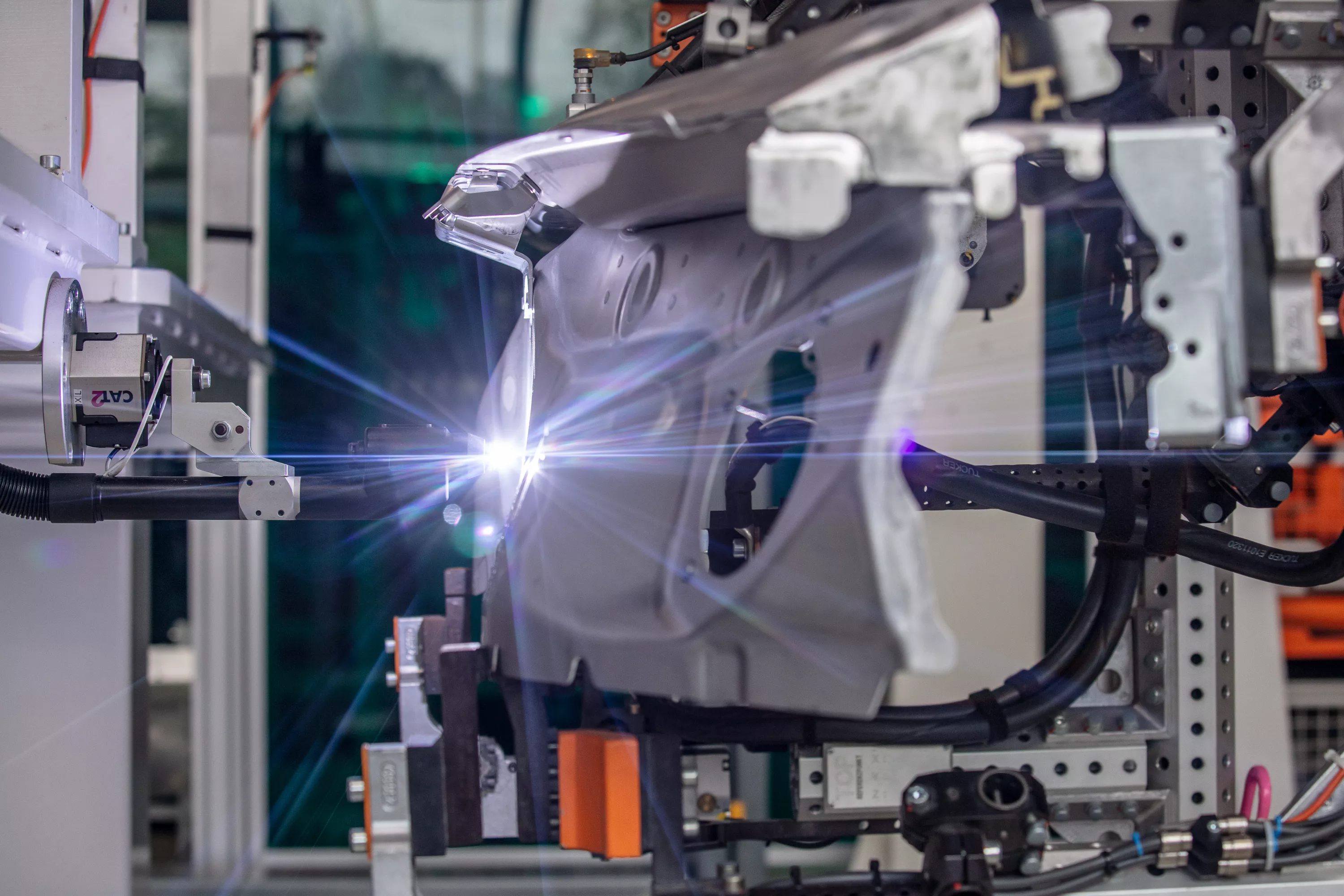

Zalety obróbki powierzchni technologią gorącej plazmy aktywnej (HAP) Acerios firmy Fronius są liczne. Strumień gazu osłonowego przekształca plazmę łuku spawalniczego w płomień, którego temperatura w centrum sięga 1000 stopni Celsjusza. Wywołane w ten sposób procesy cieplne i chemiczne powodują, że następuje usunięcie pozostałości zabrudzeń organicznych i powłokowych partiami i z dokładnością punktową. Jednocześnie następuje aktywacja powierzchni. Ponieważ łuk spawalniczy w technologii Acerios powstaje między dyszą plazmową i elektrodą wolframową uchwytu spawalniczego, nie jest konieczne połączenie z masą elementu zgrzewanego. W ten sam sposób gorącą plazmą aktywną można też czyścić materiały niemetaliczne.
„Sprawdziliśmy Acerios — tak jak wszystkie szczególnie brane przez nas pod uwagę technologie — pod kątem jej przydatności i określiliśmy zmienne spawania oraz możliwe okna parametrów. Następnie, wspólnie z firmą Fronius, szybko i w ukierunkowany sposób zoptymalizowaliśmy prototypy do zastosowania seryjnego”, mówi Rudolph. „Na koniec, nasi planiści linii i koledzy z działu produkcji określili dobre miejsce na montaż linii.“
Osoby odpowiedzialne za linię A8 zdecydowały się ostatecznie na montaż Acerios w celi robota, zapewniającej wystarczająco długi czas międzyoperacyjny na czyszczenie dwóch obszarów — każdego o powierzchni 12 cm². „Dlatego dostępny czas wystarczył nawet na to, by wydłużyć czas jarzenia Acerios do sześciu sekund na zgrzeinę punktową. Odstęp uchwytu spawalniczego od detalu wynosi 30 mm, a prąd bez szkody dla jakości możemy obniżyć do 120 A”, uzupełnia Jürgen Kolbenschlag, ekspert spawalnictwa z działu budowy karoserii modelu A8.

Integrację technologii gorącej plazmy aktywnej ułatwił fakt, że planiści mogli zainstalować plazmowy uchwyt spawalniczy Acerios PCT 2000 stacjonarnie. W tym celu potrzebna była minimalna strefa robocza w promieniu działania robota. „Także zasilanie nie potrzebowało nawet metra kwadratowego powierzchni, więc mogliśmy je wygodnie umieścić poza celę, pomiędzy już zainstalowanymi zespołami zasilającymi”, relacjonuje Rudolph.
Wcześniej nieużyte czasy międzyoperacyjne robota wykorzystaliśmy do transportu ściany czołowej do uchwytu spawalniczego. Także dzięki wąskiemu uchwytowi spawalniczemu jest zapewniona doskonała dostępność do elementu zgrzewanego, wskutek czego płomień plazmy jest ustawiony dokładnie pionowo, a przez to optymalnie względem powierzchni. Także przejazd pasmowy w czasie procesu czyszczenia jest zbędny: zastosowany od wewnątrz do zewnątrz proces czyszczenia w czasie jarzenia całkowicie pokrywa wybraną powierzchnię.
