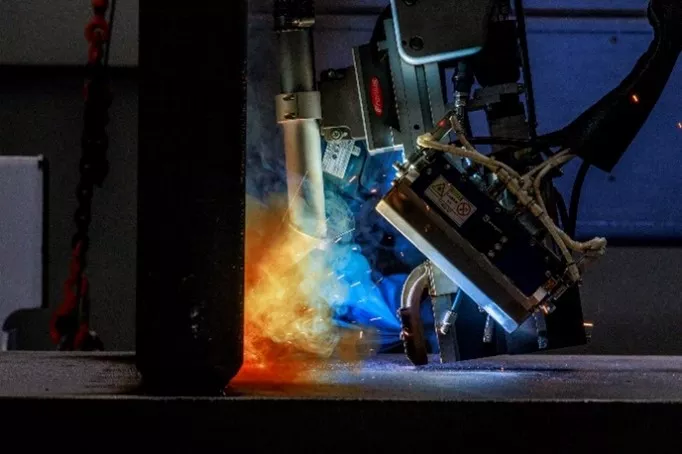

Spawanie graniowe za pomocą LaserHybrid
Ekonomiczna produkcja własna dzięki systemowi spawania LaserHybrid

Technika spawania LaserHybrid łączy wiązkę lasera skierowaną na spoinę z procesem spawania MSG we wspólnej strefie procesowej. Silnie zogniskowana wiązka lasera charakteryzuje się niezwykle wysoką gęstością energii i wnika do 10 mm wgłąb stali podczas spawania ram maszyn. Bezpośrednio po laserze następuje proces MAG, który wypełnia grań i zapewnia optymalne wiązanie boczne. Dodatkowo oddane ciepło daje materiałowi czas na wygazowanie i redukuje w ten sposób podatność na powstawanie porów w porównaniu do czystego spawania laserowego. W zależności od grubości blachy w Trumpf spawa się do 29 warstw wierzchnich metodą MAG.
