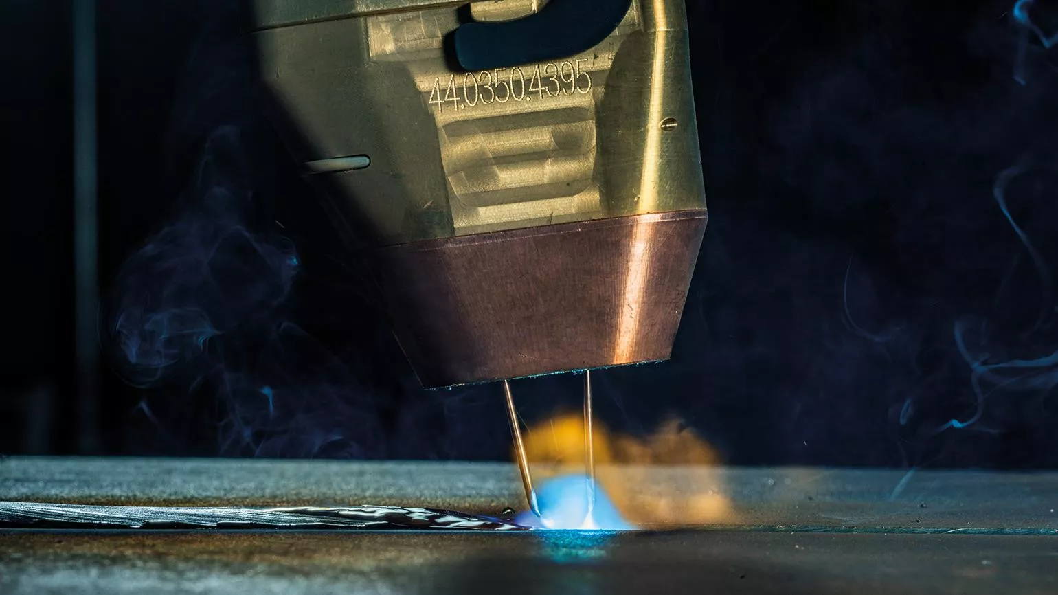

Oba odizolowane od siebie druty elektrodowe umożliwiają indywidualną regulację łuków spawalniczych.
Spawanie wysokowydajne wyróżnia się wysoką wydajnością stapiania, pozwalającą na uzyskiwanie spoin o dużej objętości lub dużych prędkości spawania. Jest to istotne w szczególności podczas łączenia wielkogabarytowych elementów lub długich spoin przy produkcji maszyn budowlanych oraz części samochodowych i w przemyśle stoczniowym. Wysoka moc procesora systemu TPS/i poprawia wydajność zsynchronizowanego procesu tandemowego TWIN Push: proces jest jeszcze bardziej stabilny i niezawodny, a zwiększone wypełnianie szczelin oszczędza użytkownikowi czasu na przygotowanie elementu. Pozwala też zmniejszyć liczbę poprawek, ponieważ dokładna regulacja procesu spawania umożliwia kontrolowane oderwanie kropli i małe ciepło oddawane do elementu, co zapewnia rezultaty z małą liczbą odprysków i minimalnym wypaczeniem.

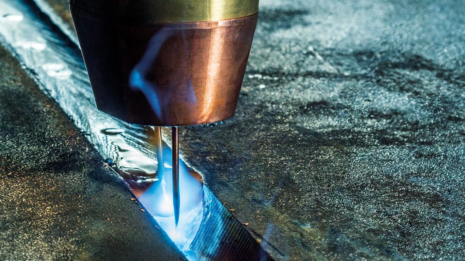

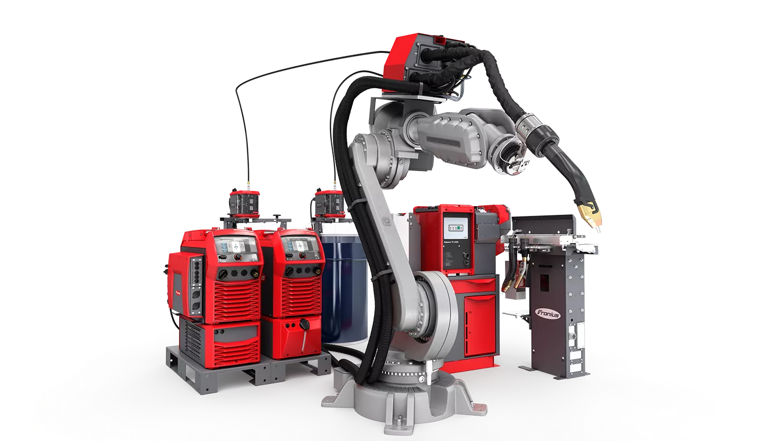

Proces TWIN bazuje na spawaniu tandemowym, podczas którego dwa druty elektrodowe są przesuwane w jednym palniku spawalniczym ze wspólną dyszą gazową, ale pozostają odizolowane elektrycznie od siebie. Umożliwia to indywidualną regulację łuku spawalniczego oraz — również w przypadku różnych wartości mocy — dokładną synchronizację i skorelowanie. Oprócz dwóch źródeł spawalniczych TPS/i system TWIN Push potrzebuje urządzenia TWIN Controller. Synchronizuje ono proces spawania i działa w charakterze interfejsu kompatybilnego ze wszystkimi markami robotów. Kompaktowy podajnik drutu, system chłodzenia, pakiet i palnik spawalniczy TWIN dopełniają całości systemu spawania.
Poprawione chłodzenie palnika spawalniczego umożliwia osiągnięcie dłuższego okresu eksploatacji elementów ulegających zużyciu. Oprócz tego firma Fronius zaprojektowała Robacta TSS/i TorchServiceStation: system czyszczenia palnika spawalniczego, łączący różne metody czyszczenia, takie jak czyszczenie wysokociśnieniowe, czyszczenie szczotkowe i magnetyczne, a także czyszczenie frezem. Profesjonalne czyszczenie palnika spawalniczego obniża całkowite koszty dzięki wydłużeniu żywotności elementów ulegających zużyciu.
Zastosowanie stacji wymiany palników spawalniczych TX TWIN pozwala stale zwiększać wydajność systemu spawania: konsola umożliwia zautomatyzowaną wymianę między korpusami palników spawalniczych typu TWIN i Single. W ten sposób można spawać tym samym systemem z palnikiem spawalniczym o bardziej kompaktowym korpusie typu Single w szczególnie trudno dostępnych miejscach. Robot samoczynnie zmienia korpusy palników spawalniczych — to sprawia, że może pracować również podczas nocnej zmiany.
