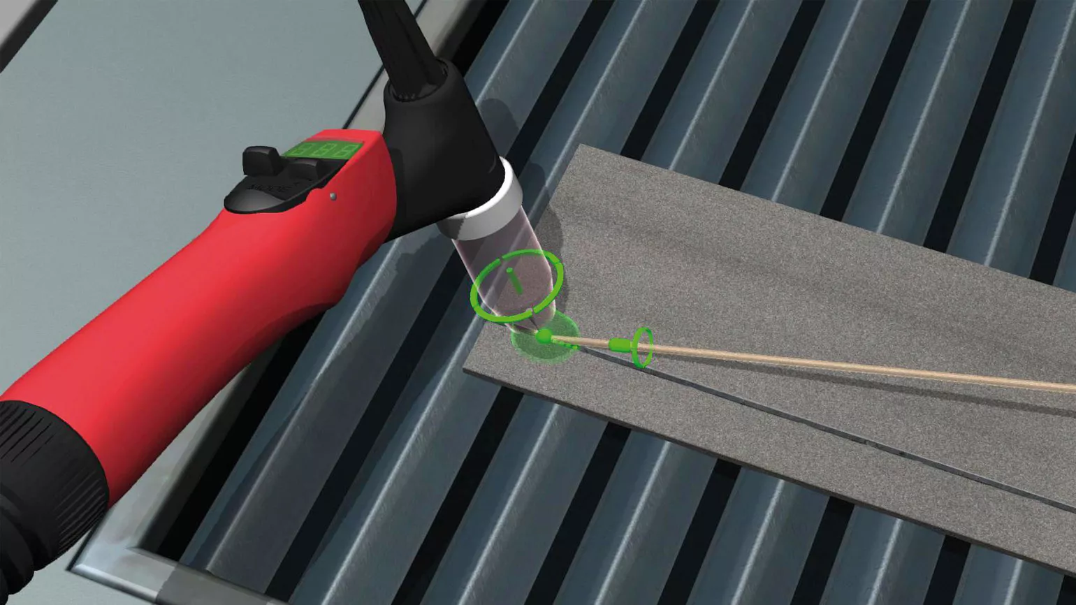

Tak zwany Ghost jest wirtualnym trenerem, który za pomocą oznaczeń (na obrazie zielone) wskazuje właściwą prędkość spawania oraz odstęp i kąt palnika spawalniczego względem elementu spawanego i spoiwa
