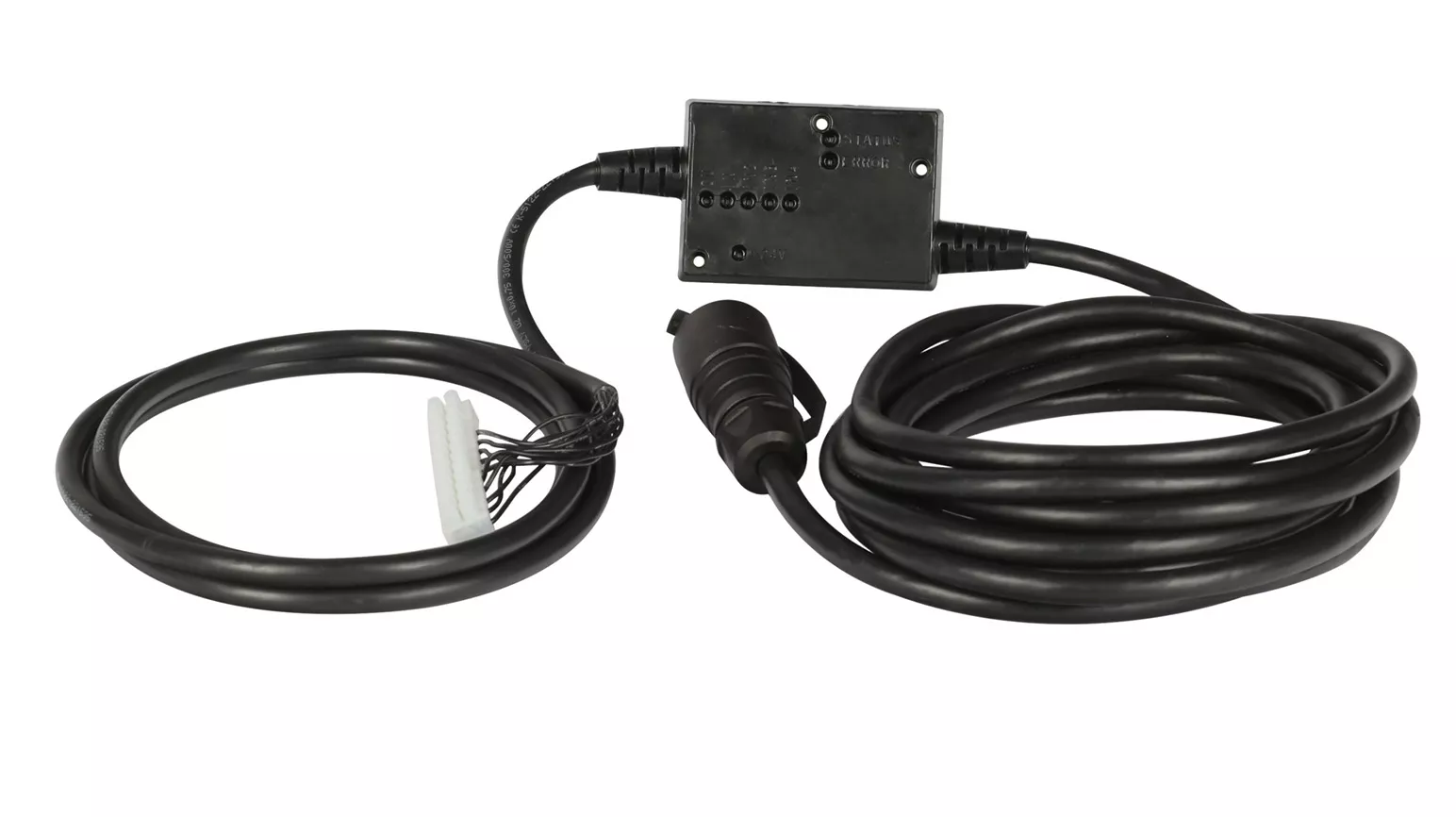

Automat Interface – AI OI/i
Prosty interfejs, do łatwych zadań spawalniczych realizowanych w automatach. Charakteryzuje się 4 sygnałami Wejściowymi (0-24V), i jednym sygnałem Wyjściowym (0-24V). Konfigurowanie sygnałów odbywa się z poziomu aplikacji Web Smart Manager.

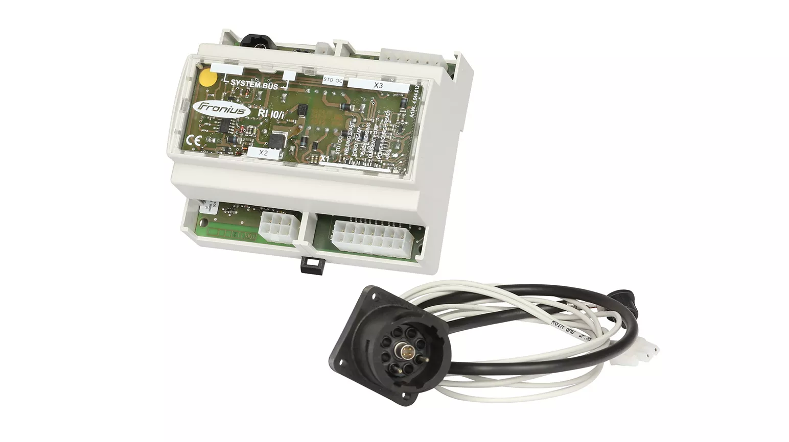

Występuje w dwóch konfiguracjach jako RI IO/i oraz RI IO PRO/i.
Interface RI IO/i zawiera 11 Wejść Cyfrowych i 2 Wejścia Analogowe oraz 3 Wyjścia Cyfrowe. Jest najprostszym interfejsem stosowanym do robotyzacji, pomimo braku możliwości wyboru Job i braku konfigurowalnych sygnałów.

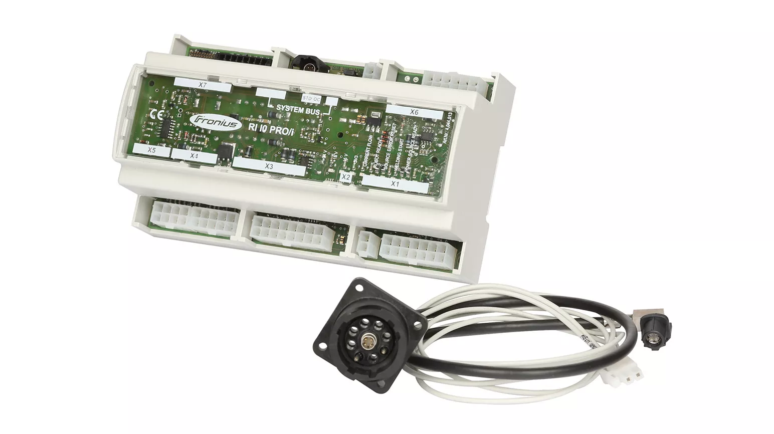

Interface RI IO PRO/i to wysokiej klasy interfejs analogowy, stosowany tam gdzie z różnych powodów nie można użyć interface fieldbus . Zawiera on 28 Wejść Cyfrowych i 7 Wejść Analogowych oraz 5 Wyjść Cyfrowych i 5 Wyjść Analogowych. Sygnały są konfigurowalne.
Interfejs

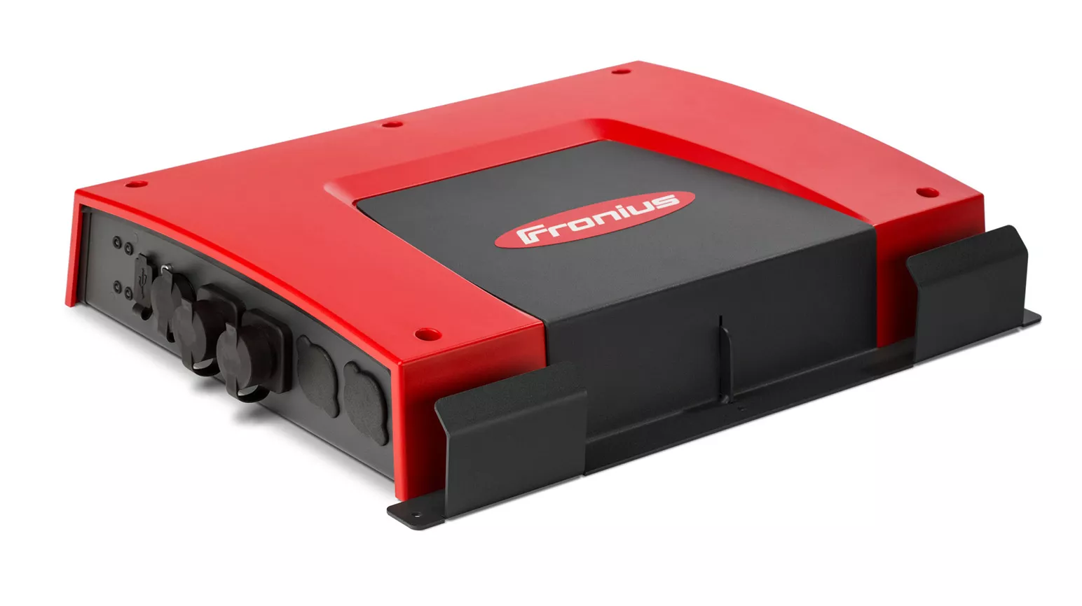

Gama interfejsów cyfrowych.  Wyróżniamy RI FB Inside/i jeden z najbardziej popularnych interfejsów do robotyzacji oraz RI FB PRO/i.

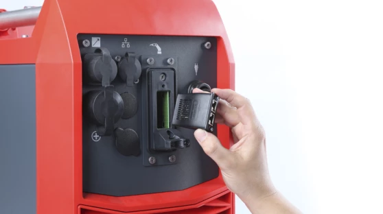

Interface RI FB Inside/i wymaga zastosowania konkretnego protokołu komunikacyjnego CC Fieldbus Modul np. DeviceNet, EtherCat, itp. Możliwość konfiguracji 3 rodzajów obrazu Standard, Economy i Retrofit. Adres IP interfejsu ustawiany jest za pomocą DIP-Switches lub w aplikacji WEB Smart Manager.
Interfejs
Interface RI FB PRO/i również wymaga zastosowania zdefiniowanego protokołu komunikacyjnego CC Fieldbus Modul oraz charakteryzuje się możliwością wyboru 3 rodzajów obrazu. Cechą tego urządzenia jest możliwość zdefiniowania własnych sygnałów. Znajduje zastosowanie tam gdzie obowiązuje zdefiniowany standard klient np. grupa VW.
Interfejs

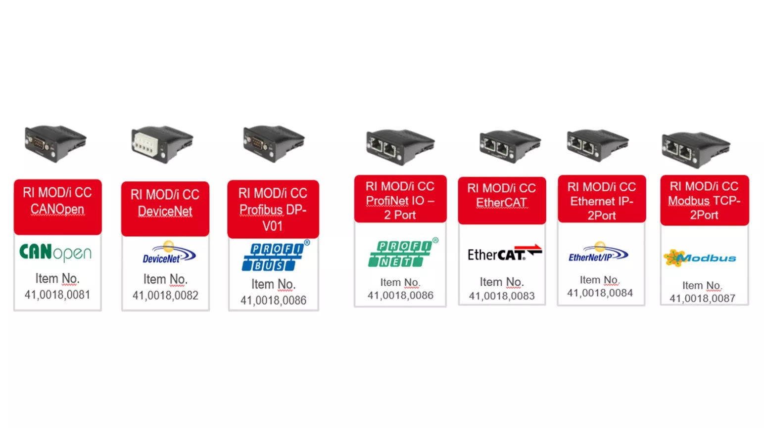

Rodzaje protokołów CC Fieldbus
Protocol
