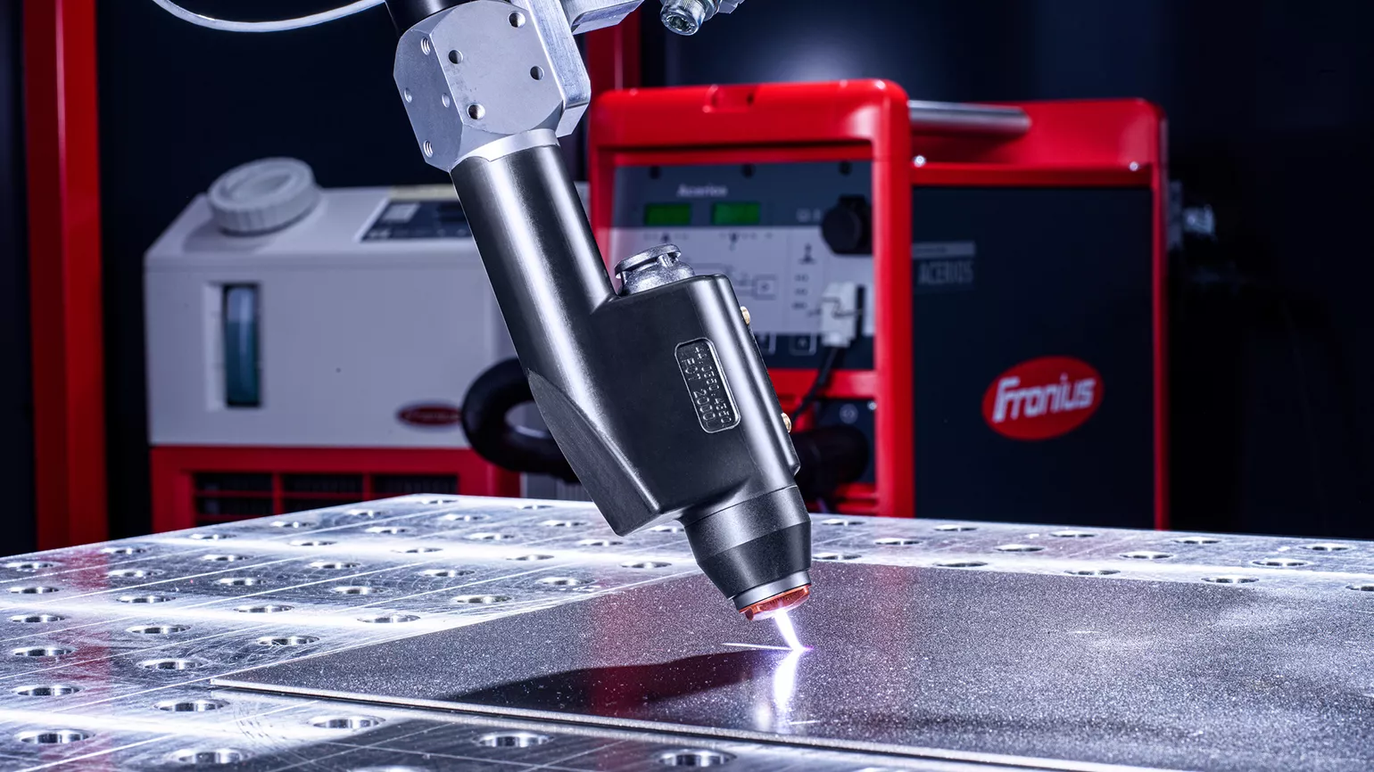

Rozwiązaniem okazuje się opracowana przez firmę Fronius technologia: gorąca aktywna plazma usuwa zabrudzenia w ściśle określonych miejscach, szybko i skutecznie. To rozwiązanie nadaje się zarówno do metali, takich jak aluminium i stal, jak i do tworzyw sztucznych, szkła i ceramiki. System Acerios wytwarza w tym celu strumień plazmy przy uchwycie spawalniczym, którego temperatura sięga 1000 stopni Celsjusza i jest prowadzony przez robota po powierzchni elementu w tempie sześciu metrów na minutę.
W ten sposób zależnie od potrzeb możliwe jest czyszczenie całych powierzchni lub tylko niektórych miejsc. To znacznie podnosi wydajność pracy: zamiast czyścić całą powierzchnię na błysk, system Acerios umożliwia czyszczenie z niezbędną dokładnością w ściśle określonych punktach. Ta technologia obywa się przy tym bez szkodliwych substancji pomocniczych, nie uszczupla zasobów naturalnych i jest przyjazna dla środowiska.

System Acerios składa się z niewielkiej liczby elementów:
  • plazmowego uchwytu spawalniczego z aktywnym chłodzeniem,
  • źródła energii o zakresie mocy od 35 do 200 amperów,
  • robota przemysłowego, który obsługuje uchwyt spawalniczy,
  • aktywnego systemu regulacji gazu procesowego,
  • systemu chłodzenia, który ma różną wydajność w zależności od trybu pracy (pracy punktowej lub pracy ciągłej).
System nie zajmuje wiele miejsca i dzięki rozmaitym wariantom interfejsów daje się bardzo prosto integrować w zautomatyzowanych systemach i liniach produkcyjnych. Wstępnie zdefiniowane ustawienia zadaniowe skracają fazę wdrożeniową i pozwalają na intuicyjną obsługę urządzenia. Wszystko to sprawia, że system Acerios okazuje się prostą, niedrogą w utrzymaniu i nieszkodliwą dla środowiska technologią czyszczenia elementów.
