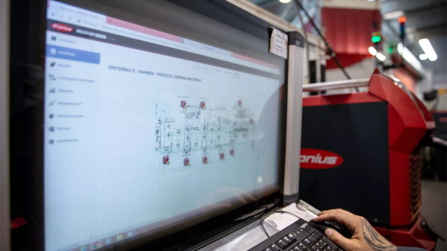

Ta niezwykle skomplikowana procedura pokazuje, że w firmie Magna Presstec nie chodzi tylko o spawanie. Aby zapewnić wysoki stopień automatyzacji i wysoką jakość linii klasy G, od samego początku skupiono się na integracji narzędzi monitorujących i analizujących dane dla procesów spawalniczych. Motoryzacyjny poddostawca szukał współpracy ze specjalistami w dziedzinie łączenia, których systemy i rozwiązania ułatwiały pełną cyfrową identyfikowalność procesów spawalniczych.
Dzięki pakietowi oprogramowania WeldCube Premium firma Fronius po raz pierwszy była w stanie zainstalować kompleksowy system zarządzania danymi spawalniczymi w zakładach produkcyjnych dostawcy poziomu Tier 1 oraz wykazać korzyści płynące z zastosowania różnych systemów oprogramowania.
Od zapewnienia jakości po konserwację predykcyjną:
Pakiety oprogramowania WELDCUBE PREMIUM oraz CENTRAL USER MANAGEMENT
„W firmie Fronius znaleźliśmy idealnego partnera” – entuzjazmuje się Kurt Hartmann. „WeldCube Premium jest ważnym filarem naszego systemu zarządzania jakością, ponieważ pełna identyfikowalność każdej pojedynczej spoiny jest dla nas niezwykle istotna”. Przeszkoleni operatorzy na stanowiskach kontroli jakości otrzymują na swoich terminalach najbardziej precyzyjne informacje: czy występują jakiekolwiek wątpliwe lub realnie wadliwe spoiny? Miejsca wskazane przez system Fronius WeldCube poddawane są szczegółowej kontroli wizualnej i w razie potrzeby poprawiane. Dopiero wtedy rama klasy G jest zwalniana do kolejnego etapu procesu. Zebrane dane są następnie wykorzystywane do optymalizacji zautomatyzowanych procesów spawalniczych.
WeldCube Premium rejestruje każdy milimetr spoiny, co czyni analizę kosztów materiałów eksploatacyjnych, takich jak gaz i drut spawalniczy, bardzo prostą. Oprogramowanie posiada jednak znacznie większy potencjał, na przykład w zakresie konserwacji predykcyjnej (Predictive Maintenance) – możliwości zamawiania części zużywalnych i innych materiałów w odpowiednim czasie oraz w wystarczających ilościach.
„Konserwacja predykcyjna z WeldCube Premium pozwoliła odkryć obszary potencjalnych oszczędności, na przykład poprzez określenie przez system zarządzania spawaniem precyzyjnych interwałów serwisowych” – zauważył Hartmann. „Jesteśmy zawsze w pełni informowani o stanie końcówek prądowych, korpusów uchwytów, uchwytów spawalniczych oraz podajników drutu, co oznacza, że dokładnie wiemy, kiedy serwisować sprzęt, aby uniknąć wadliwych spoin, poprawek lub złomowania komponentów”.
