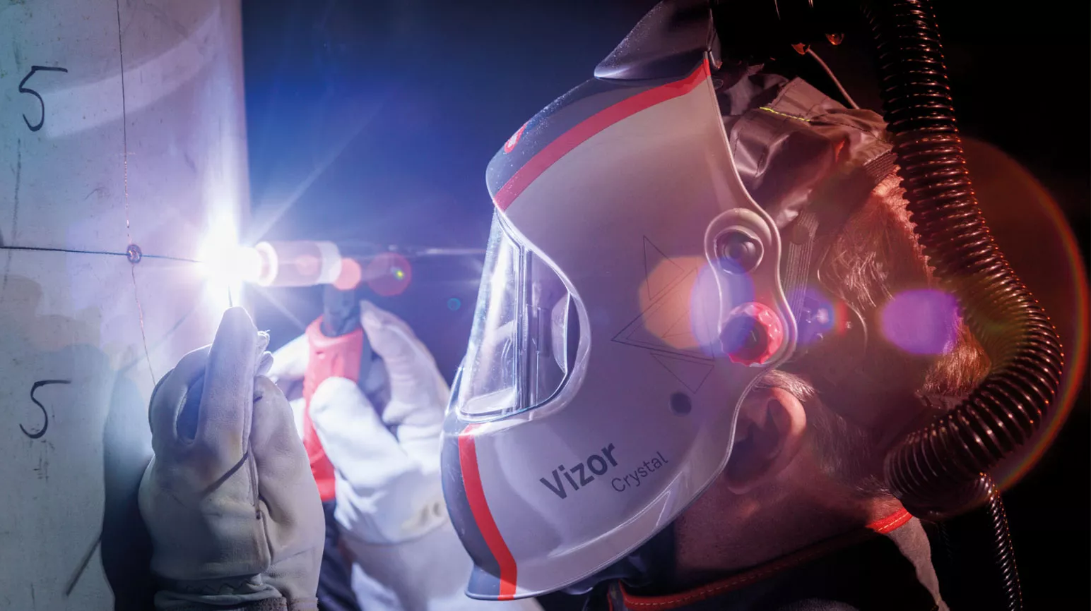

Środki bezpieczeństwa
Aby zapobiec wypadkom, spawacze muszą być wyposażeni w odpowiednią przyłbicę z filtrem UV. Ważne są też certyfikowane ekrany spawalnicze, których zadaniem jest ochrona wszystkich osób przebywających w pobliżu prac spawalniczych. „Warto pomyśleć także o regularnych przerwach w pracy i szkoleniach”, podkreśla dr Diana Pöppl.
Ponieważ przyłbice spawalnicze są nieodzowne do zapewnienia bezpieczeństwa spawaczom, warto zainwestować w jakość i niezawodność — wybierając na przykład przyłbicę spawalniczą Fronius:
  • Fronius Vizor 4000 Professional: Przyłbica ta zapewnia doskonałą ochronę i sprawia, że spawacze mogą wykonać swoją pracę bezpieczniej, lepiej i wygodniej.
  • Fronius Vizor Crystal: Dzięki unikalnej technologii przeciwnaświetleniowej przyłbica ta zapewnia doskonałą widoczność i optymalną ochronę.
