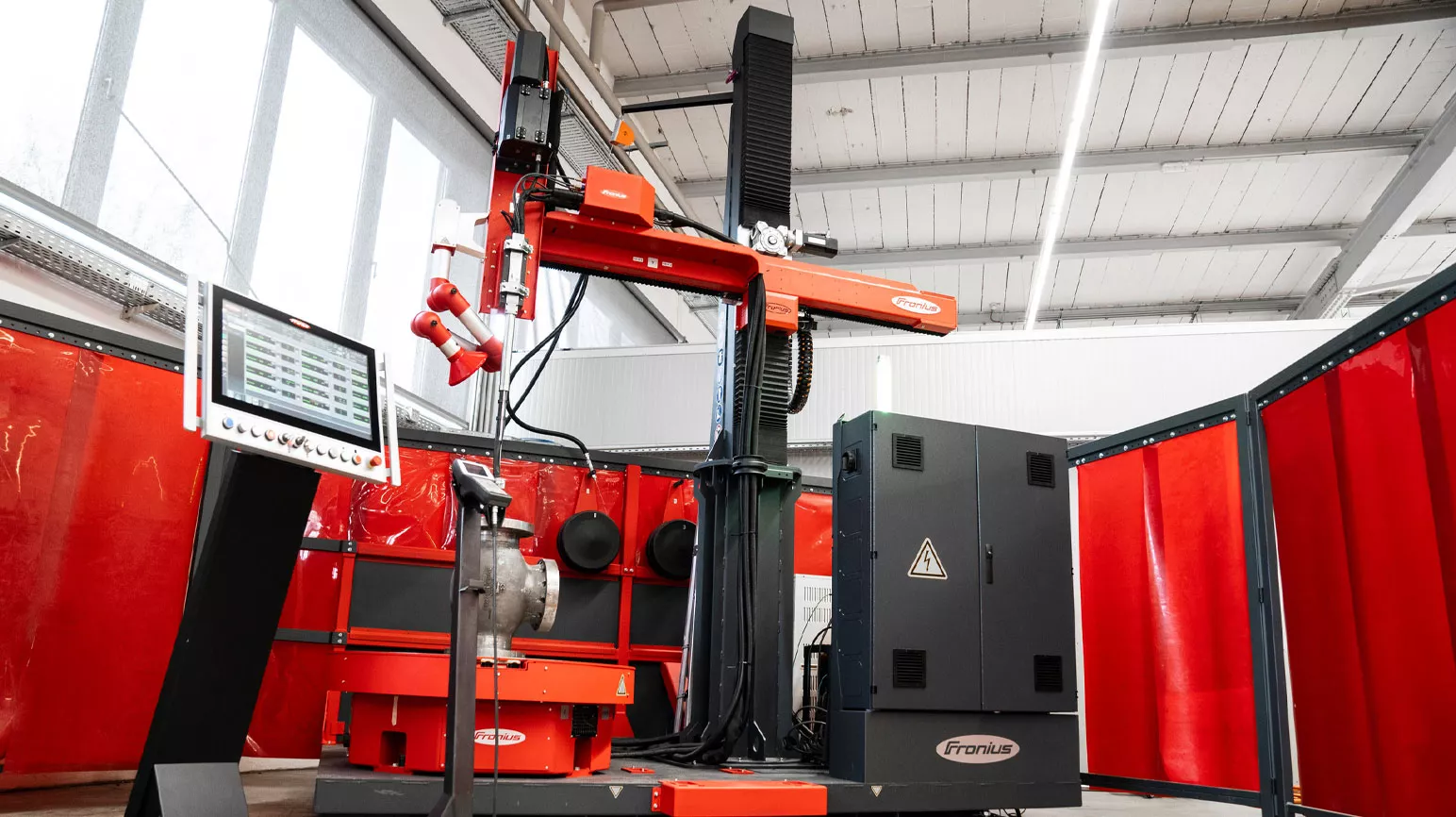

Compact Cladding Cell (CCC) – inteligentne rozwiązanie dostosowane do potrzeb
Zamontowana na przewoźnej platformie o powierzchni podstawy 6 m² cela Compact Cladding Cell jest idealnym kompaktowym systemem do napawania. Została ona zaprojektowana z myślą o ekonomicznym napawaniu wnętrz komponentów zaworów. Maksymalna głębokość otworu i największa możliwa średnica elementu wynoszą 1 m, a maksymalna masa elementu 2500 kg. Mimo niewielkich wymiarów cela ta stanowi wydajny system napawania. Wyróżnia się łatwością obsługi, precyzją ruchów i rozbudowanymi możliwościami rejestrowania danych. Ergonomia konstrukcji z uchwytem szpuli drutu w zasięgu ręki, systemem szybkiej wymiany uchwytu spawalniczego oraz urządzeniami spawalniczymi na prowadnicy szynowej mówi sama za siebie. Do tego dochodzą innowacyjne funkcje oprogramowania, maksymalne bezpieczeństwo procesów i najwyższa niezawodność w pracy ciągłej. Funkcja Automatic Multi Sequence umożliwia zapisywanie parametrów spawania i ruchu w formie sekwencji. Wykonywane są one następnie po kolei w sposób całkowicie automatyczny, zaczynając od pozycji bazowej. Ponadprzeciętny komfort obsługi zapewnia sterowanie systemowe HMI z 21-calowym ekranem dotykowym, wizualizacją procesów w czasie rzeczywistym, kontami użytkownika i wieloma innymi udogodnieniami. W sytuacjach wymagających maksymalnej wydajności najlepszym obecnie rozwiązaniem jest opcjonalna metoda SpeedClad 2.0.
