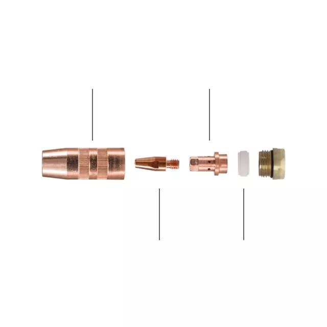

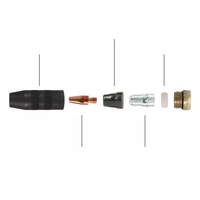

Części eksploatacyjne do stali i CrNi wyróżniają się izolowaną dyszą gazową i możliwością dokładnego czyszczenia frezem lub silnymi impulsami magnetycznymi. Zaletami części eksploatacyjnych do aluminium i CuSi są natomiast rozdzielacz gazu zapewniający optymalną osłonę gazową oraz powlekana dysza gazowa upraszczająca szczotkowanie.

Idealna do spawania stali i CrNi.
Końcówka prądowa E-Cu jest wykonana w całości z miedzi elektrolitycznej i wyróżnia się rewelacyjnym przewodnictwem elektrycznym, a także dobrze przewodzi ciepło. Miedź elektrolityczna mięknie już w temperaturze około 260°C i odznacza się niską odpornością na ścieranie. Końcówki prądowe E-Cu są stosowane przede wszystkim do spawania ręcznego w niskich zakresach prądu.
Idealna do spawania stali/CrNi i aluminium/CuSi.
Końcówka prądowa CuCrZr jest wykonana ze stopu miedzi, chromu i cyrkonu. Ze względu na skład stopu słabiej przewodzi prąd niż końcówka prądowa E-Cu, ale za to jest odporna na działanie temperatury nawet 500°C. Końcówki prądowe CuCrZr świetnie nadają się do ręcznego spawania i aplikacji zrobotyzowanych w średnich i wysokich zakresach prądu.
Końcówka prądowa WQ (jakość miedzi wolframowej) jest właściwie końcówką prądową CuCrZr z rdzeniem z miedzi wolframowej. Wolfram odznacza się wysoką odpornością na działanie temperatury i idealnie uzupełnia się z charakteryzującą się wysokim przewodnictwem elektrycznym i cieplnym miedzią. Końcówka prądowa WQ przydaje się zwłaszcza w zastosowaniach, w których może dojść do wyszlifowania. Jej stosowanie zwiększa dostępność i wydajność systemu, a także zmniejsza nakład pracy na konserwację.
Specjalny kształt: Końcówka prądowa Contec
Idealna do spawania aluminium i CuSi.
Cechy szczególne:
  • W 100% stały styk
  • Podwyższona trwałość
  • Podwyższona stabilność procesu
  • Niezmienny Tool Center Point (TCP)
