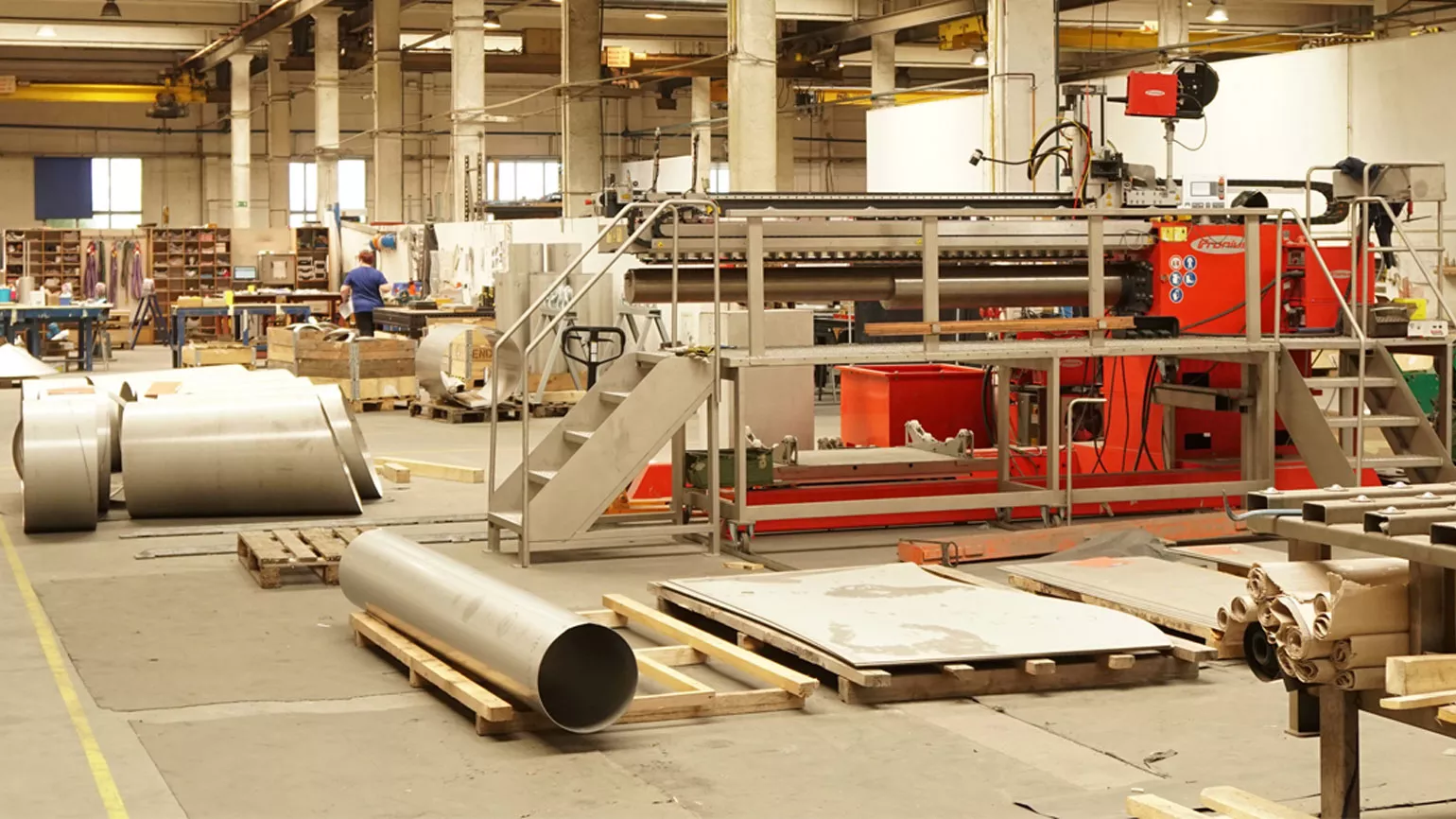

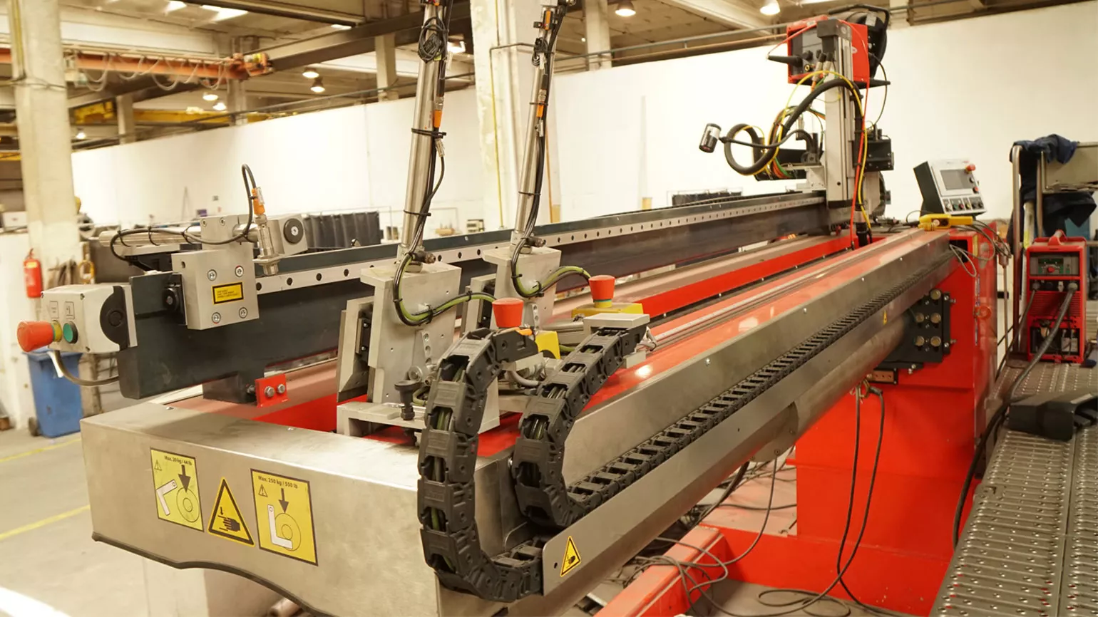

WYZWANIE
Przed zautomatyzowaniem  procesu, spawanie musiało się odbywać ręcznie metodą TIG. Wiązało się to z koniecznością bardzo dobrego zabezpieczenia grani, oraz wolnego spawania z uwagi na:
  • konieczność ukosowania materiału powyżej 3mm grubości i konieczność spawania 2-5 warstw, w zależności od jego grubości
  • długość spoin wykonywanych ręcznie (do 3m)
  • konieczność właściwego rozłożenia spoin tak, aby wprowadzone podczas spawania ciepło nie zdeformowało spawanego materiału.
ROZWIĄZANIE

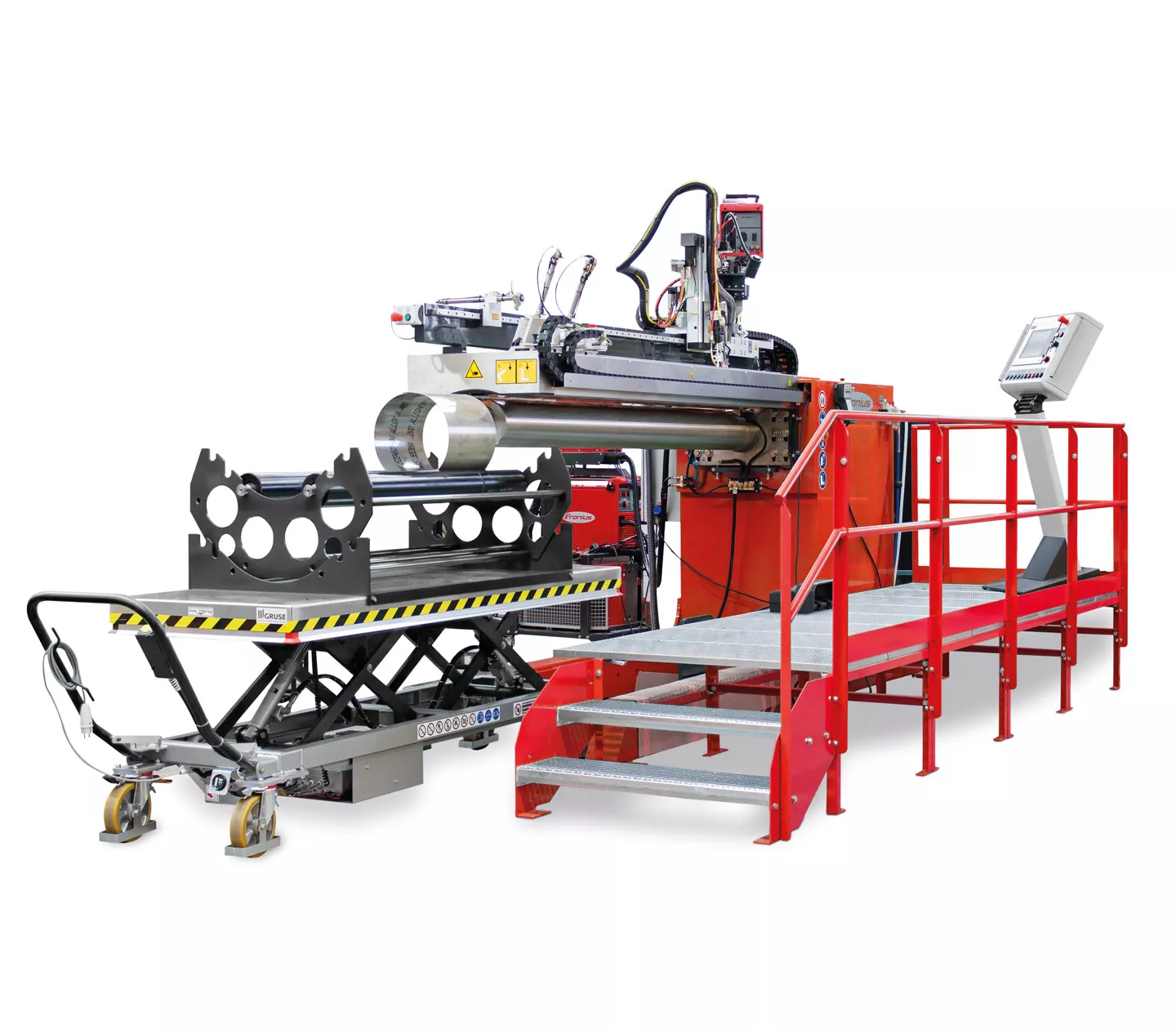

Automat do spawania wzdłużonego FCP Fronius to milowy krok w przyspieszeniu spawania zbiorników i innych produktów składających się z walcowanych arkuszy blach ze stali stopowej.
Arkusze blach uprzednio cięte laserowo, trafiają na automat Fronius w celu połączenia ich na odpowiedniej, zadanej długości.W rezultacie, spawanie na automacie dostarczonym przez Fronius materiałów o grubości do 10mm jest możliwe bez ukosowania, tylko jedną warstwą spawania -  metodami  Plasma, (TIG) z podawaniem materiału dodatkowego. Dodatkowo, w celu zapewnienia klientowi Dofama Thies możliwie najpełniejszego spektrum spawanych średnic, system został wyposażony w stopniowany wał.  Dzięki temu rozwiązaniu klient ma możliwość spawania zakresu średnic od 231mm do 3000 mm.

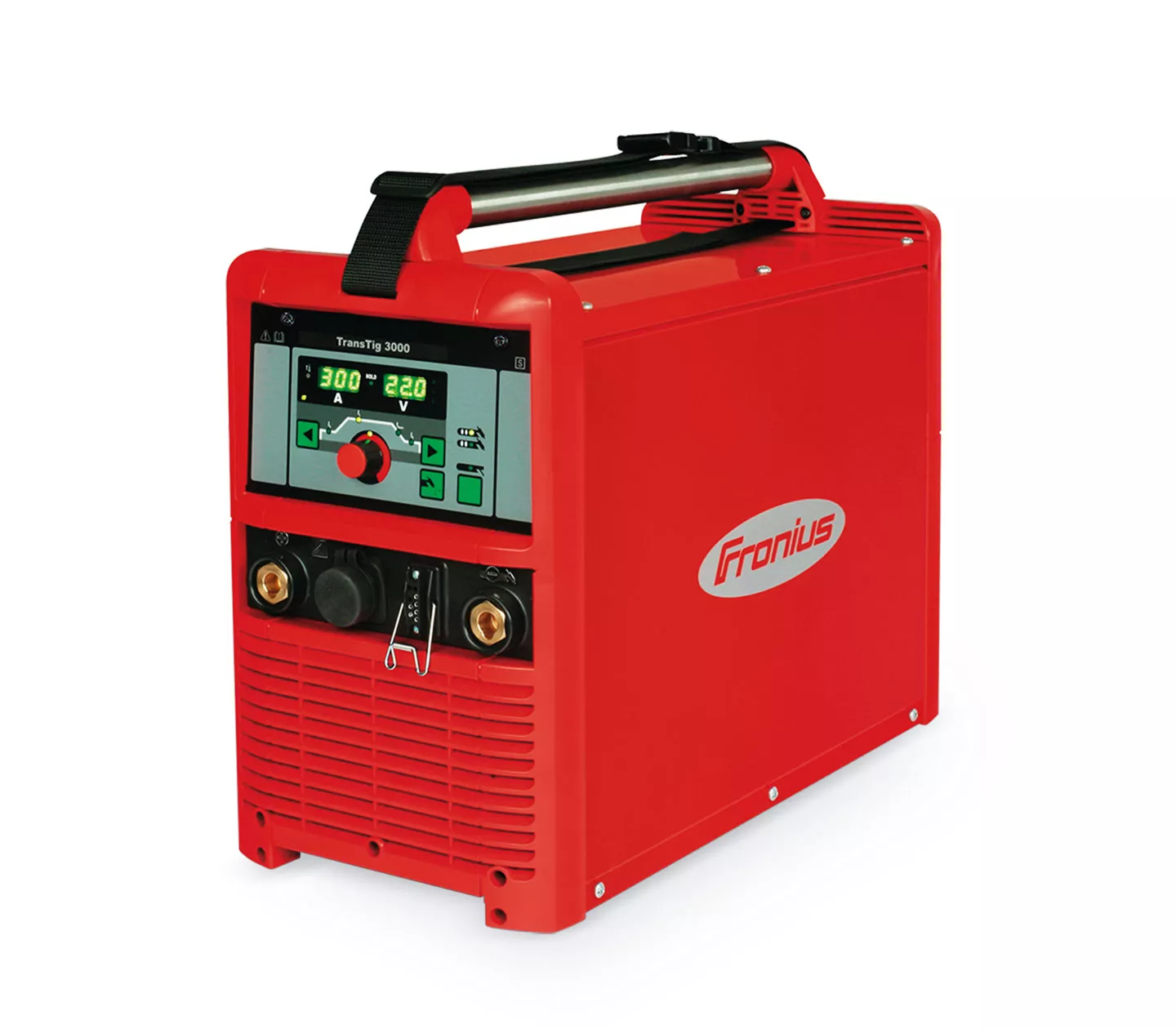

TransTig 3000
  • Zajarzenie wysokiej częstotliwości
  • Zastosowanie niezależne od wahań napięcia sieciowego
  • Funkcja TAC

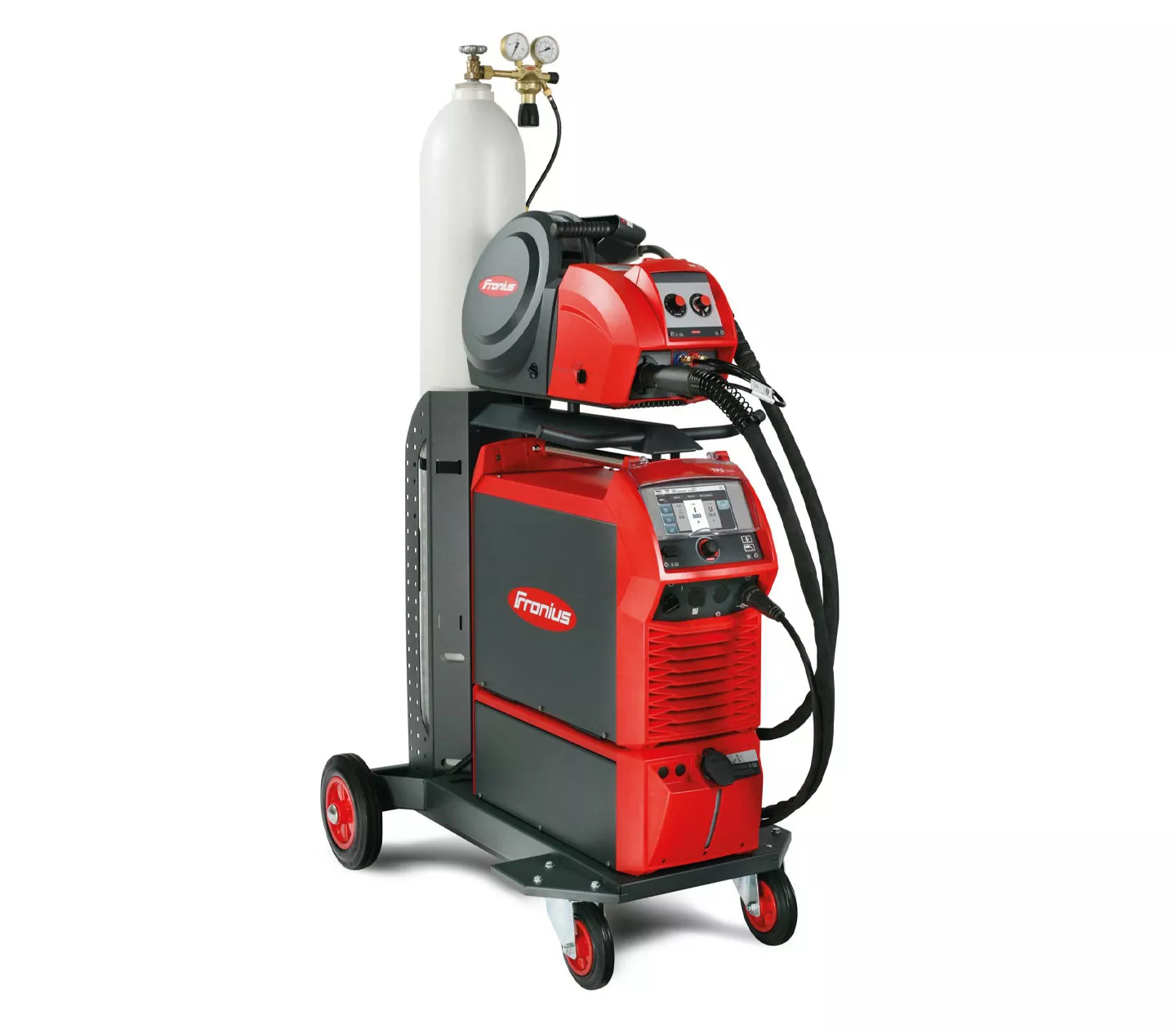

TPS 500i
  • Wyświetlacz pełnotekstowy
  • Fronius System Connector
  • Plug & Weld
FCP 3100 + HMI T5 TIG / Plasma
  • Uniknięcie poprawek spoiny
  • Dużą prędkość spawania
  • Głębsze wtopienie
