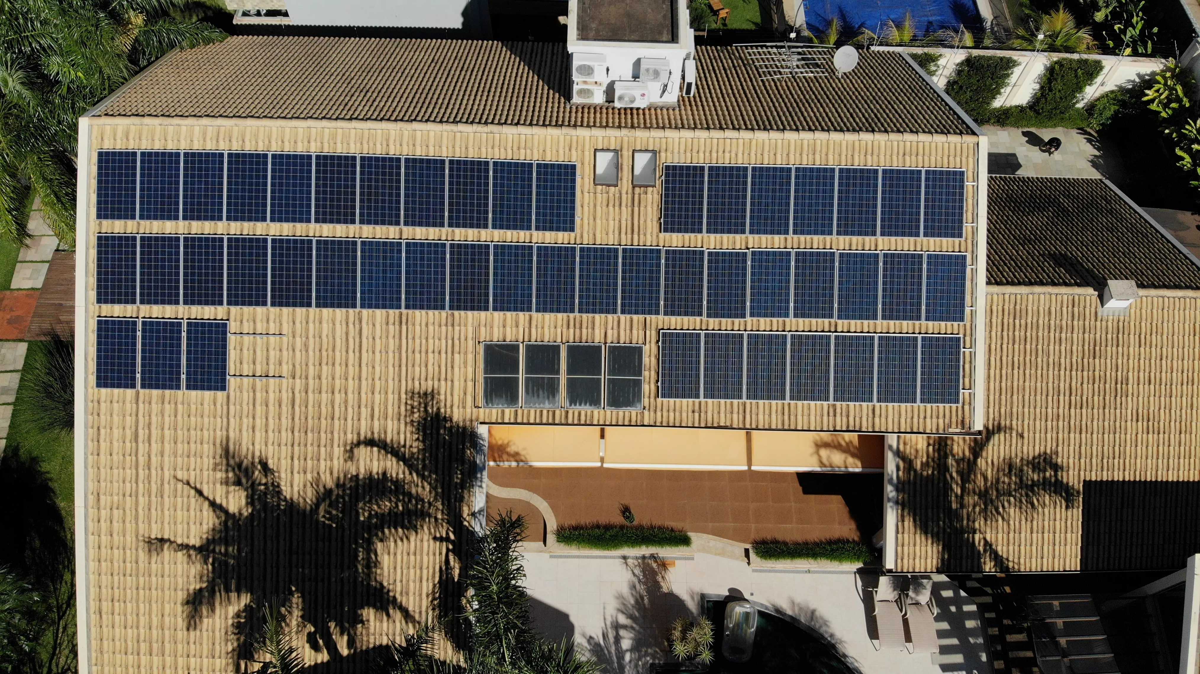

Há quatro anos, Wanda Martins, proprietária de uma casa de 980 m2 na cidade de Maringá, no Paraná, pagava cerca de R$ 1,2 mil mensais na conta de energia elétrica e não estava satisfeita com o valor deste consumo.
Seguindo então os parâmetros estabelecidos pela Resolução 482/12, da Agência Nacional de Energia Elétrica (Aneel), que criou condições para que consumidores residenciais pudessem gerar, distribuir e fazer a compensação do sistema junto às concessionárias de energia elétrica, ela decidiu gerar sua própria energia limpa investindo em um sistema solar fotovoltaico.
O projeto de 12,24 kWp, desenvolvido pela Platão Energia, incluiu 48 módulos de 255W, um inversor Fronius Symo 12Kw e custou R$ 70 mil. “Quando fiz a instalação fotovoltaica em casa, em 2016, ainda pouco se falava disso. Não haviam muitos exemplos ou garantia de que a aquisição valeria a pena”, explica Wanda.
Mas, o que, à primeira vista, parecia ser um investimento alto, acabou reduzindo a fatura da conta de luz em R$ 1 mil por mês, já que, hoje, ela gasta em torno de R$ 200 nas despesas mensais com energia.

O instalador lembra ainda que o sistema fotovoltaico implantado na residência de Wanda foi projetado para gerar 16,5 mil kWh por ano, atendendo em torno de 90% de toda a energia consumida pela família. “Um investimento como este se paga nos primeiros cinco anos e, quando bem instalado e composto por bons equipamentos, o sistema tem vida útil de pelo menos 25 anos, o que significa dizer que é possível obter pelo menos 20 anos de lucro com este tipo de instalação”, calcula.
