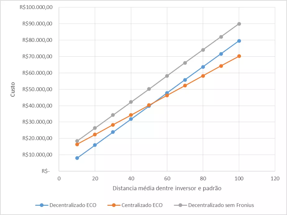

Com os dados dos cabos em mãos, é possível verificar os resultados para este cenário original com a distância média de 45 metros, e, adicionalmente, compará-los a um inversor não-Fronius que não possui a tecnologia de String Box integrada, e instalado na topologia descentralizada.
A topologia descentralizada com inversor Fronius ECO 27kW foi estipulado como referência, assim apresentando valor de 100% para custo. Para este cenário original, com distância média de 45 metros, foi possível notar que a topologia centralizada para o inversor ECO apresenta uma diferença de 8% a mais em custos quando comparado a topologia descentralizada. Estas diferenças tendem a se inverter com o aumento das distancias médias de instalação, como vamos analisar a seguir.
Quando são analisadas as topologias para uma distância maior, agora para 80 metros de distância média, vemos que a situação se inverte entre as topologias quando comparados a situação anteriormente apresentadas.
Com este novo cenário, a topologia centralizada com inversores Fronius ECO 27kW, geraram uma economia de 8,5% quando comparado a topologia descentralizada com o mesmo inversor. Esta diferença está muita atrelada a quantidade de cabos utilizados, visto que o lado de corrente alternada necessita de 3 fases, neutro e terra, enquanto o lado de corrente contínua utiliza um polo positivo, um negativo e um terra.
Vale lembrar que estas distâncias devem sempre ser avaliadas pois deve-se respeitar também o critério de queda de tensão para o dimensionamento de cabos, sendo necessário aumentar as seções dos cabeamentos para distancias maiores.
Nota-se também que os inversores não-Fronius apresentaram estes custos de cabeamento/string box maiores que as outras duas alternativas. Isso se deve pela necessidade de ter este componente a mais (string box) nas instalações descentralizadas.
Por estes motivos, é possível notar o ponto de break-even entre as topologias com inversores Fronius ECO, onde ambas apresentam valores igual para esta fração do custo de cabos, que ocorre para 52 metros de distância média.
