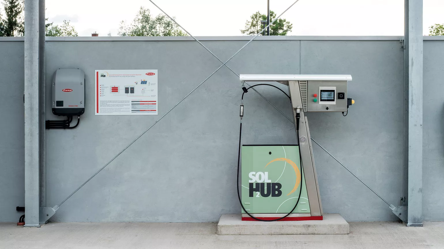

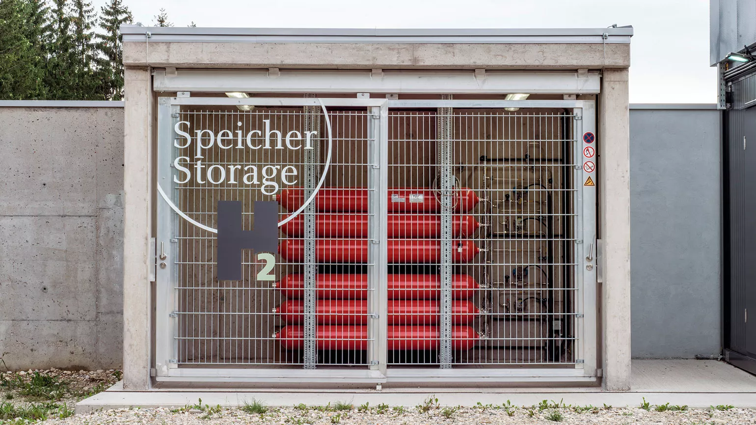

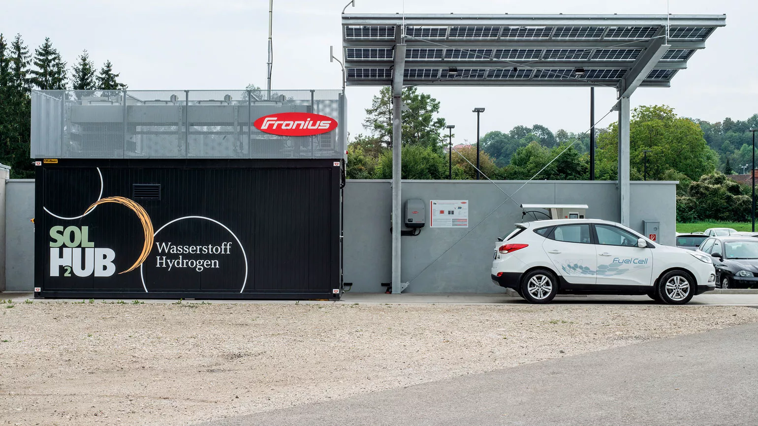

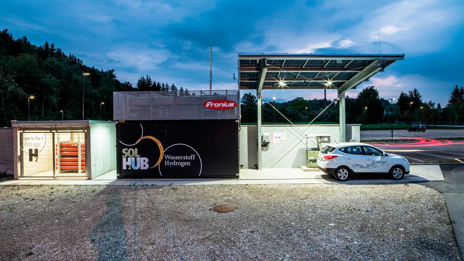

Está sendo implementado um projeto piloto baseado no recarregamento interno de veículos municipais e comerciais em Thalheim, na Áustria. Nesse projeto, será produzido hidrogênio de forma ecológica com uma corrente fotovoltaica de um eletrolisador de alta pressão, que será utilizado para o recarregamento de veículos e que pode ser armazenado em recipientes de metal. O sistema também oferece a possibilidade de reconversão do H2 armazenado com uma célula de combustível.
