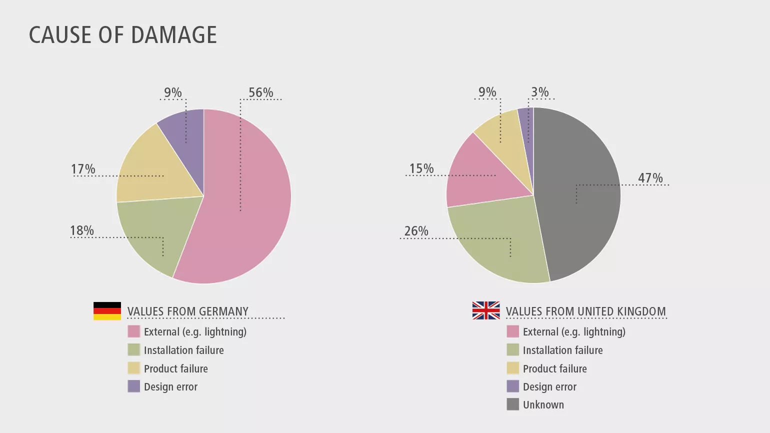

Inúmeros estudos de instituições reconhecidas, como a alemã TÜV Rheinland, o Instituto Fraunhofer de Energia Solar e o britânico BRE National Solar Centre já comprovaram em extensos estudos: Sistemas fotovoltaicos são excepcionalmente seguros. Por exemplo, uma análise de 2015 realizada pela TÜV Rheinland mostra que até 2013 apenas 0,016% dos 1,3 milhões de sistemas instalados até então apresentaram danos provocados pelo calor ou pelo fogo. O britânico BRE National Solar Centre vai mais longe: até 2017, mais de um milhão de sistemas fotovoltaicos foram instalados no Reino Unido. Em menos de 0,006% das instalações o sistema fotovoltaico pôde ser declarado como causador de um dano por calor ou fogo.

Comparando esses dois estudos, fica claro que os sistemas fotovoltaicos estão se tornando cada vez mais seguros. Também deve-se ter em mente que os casos relatados de danos não se tratam necessariamente de incêndio. Por exemplo, o dano por calor também inclui descoloração ou deformação dos componentes do sistema devido ao calor excessivo. Até então, não houve um único caso na Alemanha no qual, durante um combate a um incêndio, um agente foi ferido comprovadamente devido a um sistema fotovoltaico.

Os dois estudos têm algo em comum: ambos mostram que em mais de 70% dos casos em que ocorreram danos por calor ou fogo, foram identificadas influências externas ou erros de instalação como principais causas de incêndios. Componentes defeituosos do sistema fotovoltaico foram diagnosticados como a causa do dano em apenas 17% (TÜV Rheinland) e 9% (BRE National Solar Centre) dos casos.
