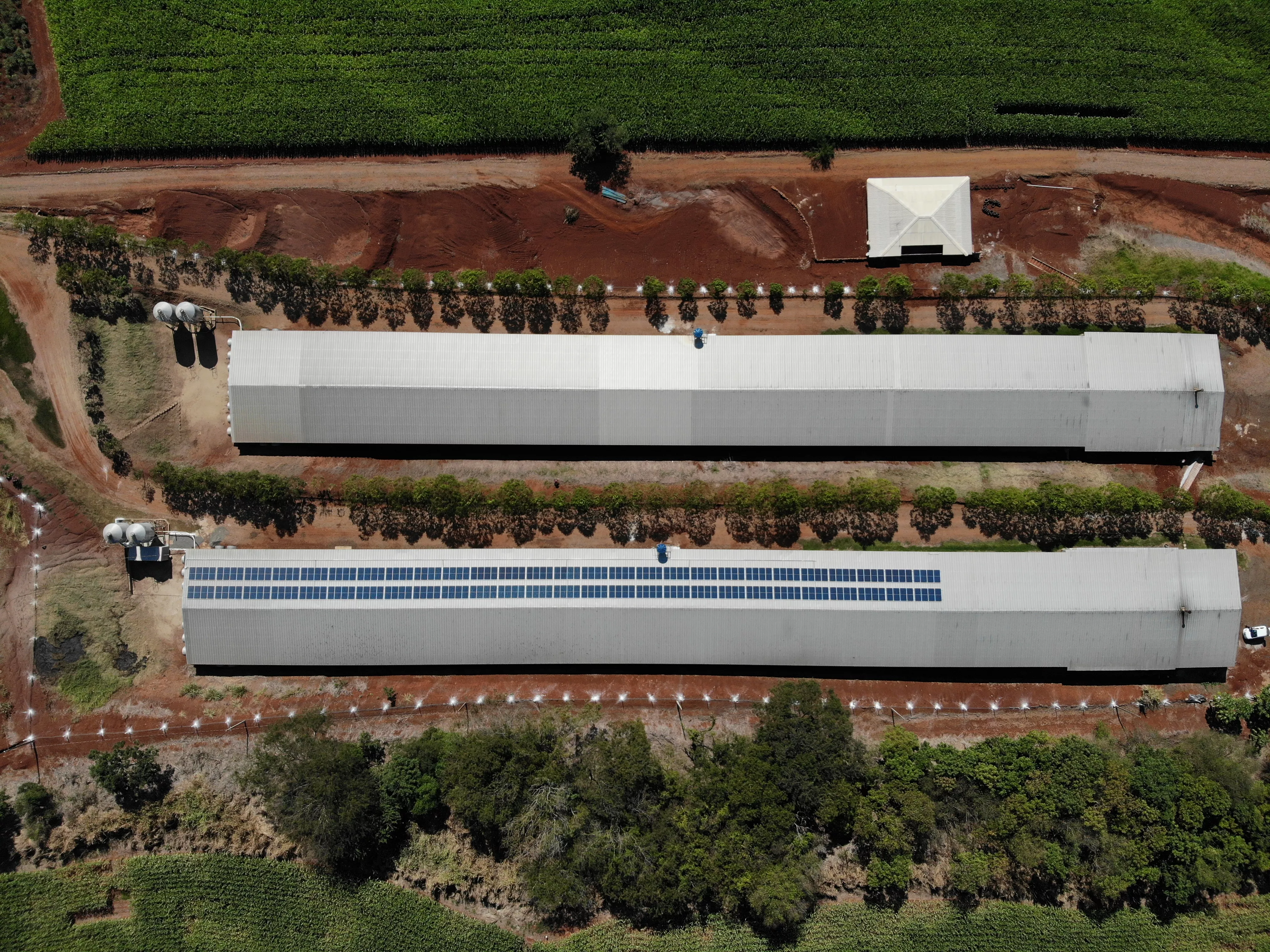

O universo da agropecuária brasileira ganha cada vez mais adeptos de sistemas de energia solar como forma de economizar e promover a sustentabilidade em suas instalações. Foi pensando assim que o avicultor Kedley Patrício Barbosa decidiu instalar a energia fotovoltaica em seu aviário, localizado no município de Itambé, no Paraná.
Na construção com 5040 metros quadrados, Kedley produz cerca de 390 mil aves por ano, e a conta de luz representa 20% dos custos de todo o empreendimento. “A qualidade da produção de um aviário está 100% ligada aos gastos com energia elétrica, por causa da utilização de equipamentos de aquecimento e ventilação”, explica.
O criador conta com o incentivo da Tarifa Rural Noturna, oferecida pelo governo estadual às propriedades localizadas em zona rural, no qual o valor do kWh é reduzido, mas diz saber do risco da promulgação de uma nova norma regulatória, que pode acabar com este tipo de benefício aos empresários rurais. Por isso, em sua opinião, investir em energia solar, além de produzir sua própria energia limpa e ajudar o meio ambiente, significa economizar dinheiro reduzindo um dos seus principais custos.
A instalação do sistema foi concluída no mês passado e a expectativa é reduzir o faturado pela concessionária entre 7 e 8 mil kWh/mês e economizar cerca de R$ 3,6 mil mensais. Considerando que os gastos atuais com energia elétrica do aviário giram em torno de R$ 4 mil por mês, a economia na conta de luz será de cerca de 90%, de acordo com cálculos do empresário.
Para a implantação do projeto de 72,36 kWp, Kedley investiu cerca de R$ 220 mil em 216 módulos BYD 335W, dois inversores ECO 27 Fronius, um smart meter Fronius, além de transformador e eletrodutos galvanizados. ”Entendi que o sistema de energia solar fotovoltaico era um investimento alto e, pesquisando, vi que a combinação que traria robustez e longevidade ao meu sistema seria a Fronius, que se destaca pela qualidade e segurança de seus equipamentos, e a Platão Energia, pelos projetos e execução impecáveis”, ressalta.
