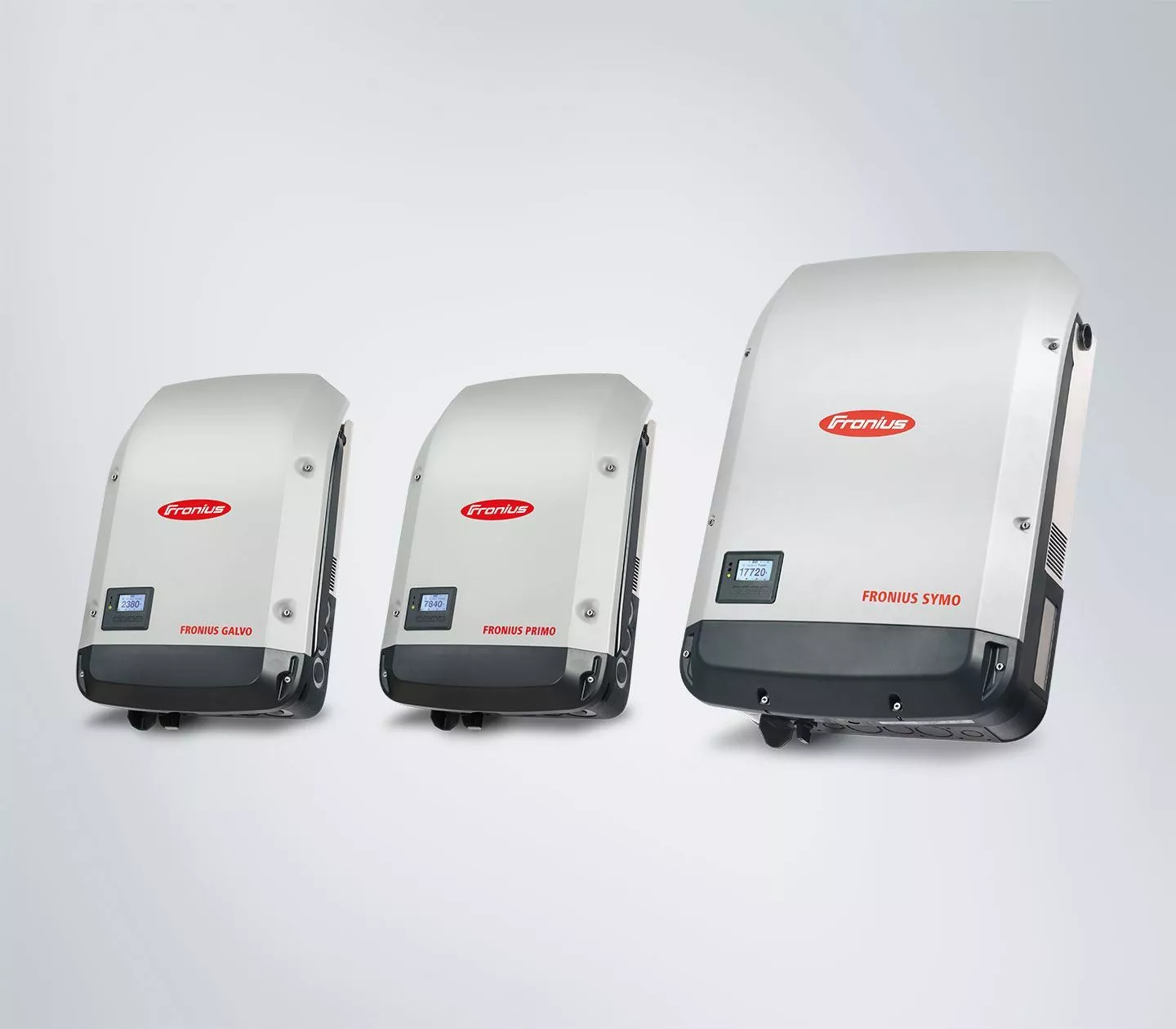

Fronius Symo Brasil
O inversor flexível para instalações comerciais.
A série de inversores Fronius Symo foi desenvolvida especialmente para as exigências do mercado da América do Norte. O aparelho sem transformador possui a classe de potência de 10 a 24 kW e é o inversor trifásico ideal para as instalações comerciais de todos os tamanhos. Graças à alta tensão do sistema, a estreita faixa de tensão de entrada e ambos os rastreadores MPP é garantida a máxima flexibilidade no dimensionamento da instalação. A conexão de série na internet por WLAN ou Ethernet e a integração simples dos componentes de terceiros tornam o Fronius Symo o inversor mais comunicativo no mercado. Assim como em todos SnapINverter da América do Norte, um detector de arco voltaico (AFCI = Arc Fault Circuit Interrupter) está integrado na versão padrão.
