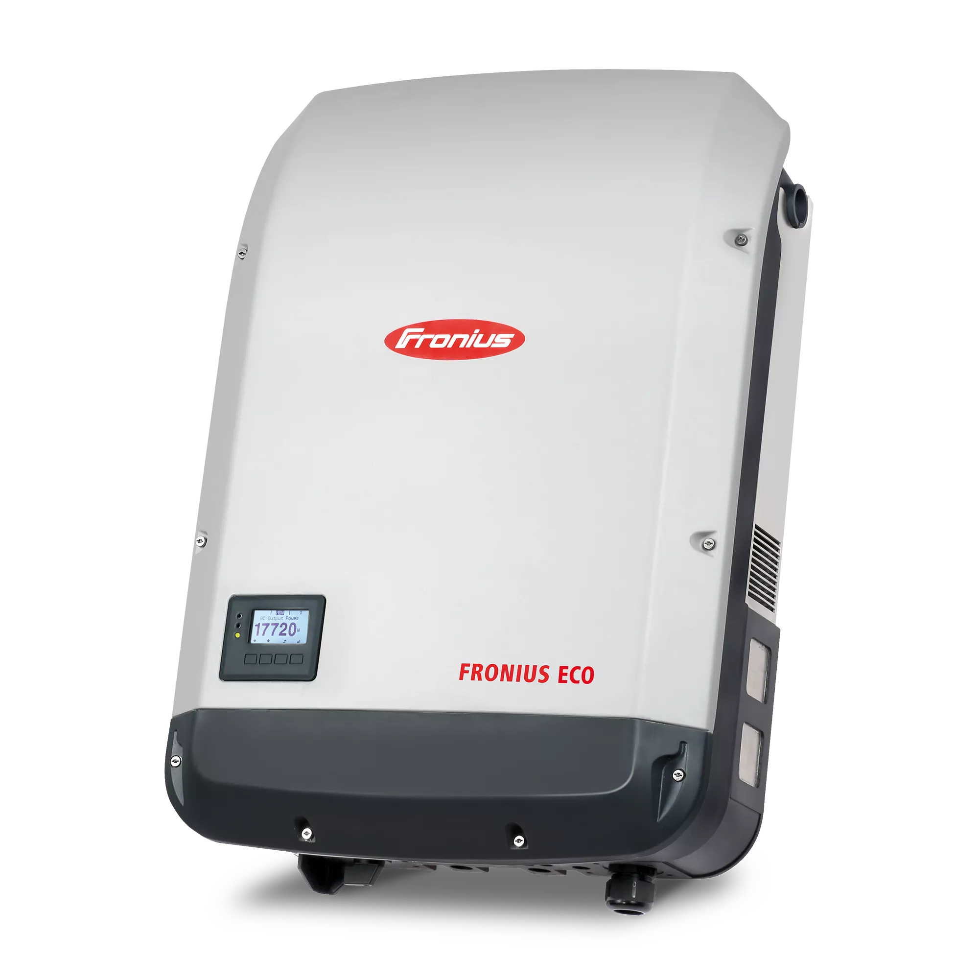

Fronius Eco
Kompakt projektväxelriktare för maximal avkastning.
Den trefasiga Fronius Eco i effektklasserna 25,0 och 27,0 kW uppfyller kraven för stora anläggningar optimalt. Tack vare den låga vikten och monteringssystemet SnapINverter kan växelriktaren, som inte innehåller någon transformator, installeras enkelt och snabbt såväl inomhus som utomhus. Genom skyddsklassen IP 66 sätter växelriktarserien nya standarder. Dessutom krävs det inte längre några kretssamlarboxar tack vare integrerade, allpoliga kretssäkringshållare och DC-överspänningsskydd som tillval.
Välj en produkt om du vill veta mer.

SnapINverter-teknologi
Växelriktargenerationen SnapINverter kännetecknas av ett enkelt och enhetligt installationssystem. Installation och underhåll går enklare än någonsin. Nyheten i apparatkonstruktionen är att anslutnings- och effektdelarna har separerats. Båda installeras separat. Först installeras det mycket lätta anslutningsområdet med allt kablage. Sedan kommer effektdelen. Det innovativa svängkonceptet gör installation och service ännu användarvänligare. Växelriktaren hängs helt enkelt upp i monteringsfästet och säkras. Vid service behöver bara effektdelen tas ut, medan resten av växelriktaren kan sitta kvar. Allt kablage sitter kvar.
